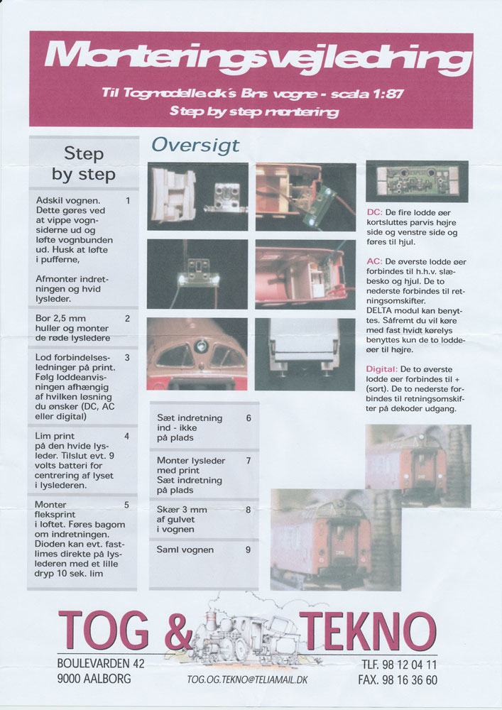

hejsa.
jeg har et problem med at få Tog og Teknos Bns lyssæt til at virke i DCC. i monteringsvejledningen står der, at sort ledning fra decoder skal loddes til de øverste 2 plader og at retningsomskifterne (gul og hvid ledning?) skal loddes på de nederste hhv. jeg har lavet strømoptag fra hjulene. jeg har købt en funktionsdecoder som spor 23 anbefalede sammen med købet ESU 52620.
jeg kan bare ikke finde ud af om den røde ledning skal forbindes et sted eller om det er en gættekonkurrence.
kan nogen hjælpe mig?

På din ESU 52620 (LokPilot Fx V3.Innocent er de formonterede røde og sorte ledninger strømoptaget, rød er plus (el. slæbeskov hvis du kører 3-skinne), sort er minus.
De to øverste loddepunkter skal forbindes til plus på DEKODEREN, hvilket jvf. manualen (se længere nede) er den BLÅ ledning i dekoderens lednings-sæt.
De to nederste loddepunkter skal jvf. dit vedhæftede billede tilsuttes til retnings-omskifter. Hvad der præcis menes med det når vi snakker digital, aner jeg ikke. I ESU 52620's tilfælde forbindes lys-frem (hvide dioder/pærer) til hvid ledning på dekoderen, og lys-bag (røder dioder/pærer) til gul ledning, så skulle det gerne virke. Men hvilket af de to nederste loddepunkter er de hvide hhv. røde dioder, det aner jeg ikke, men prøv at se om du kan følge disse punkters bane på printet til lodde-punkterne for dioderne.
Manual til dekoderen (på tysk): http://www.esu.eu/uploads/tx_esudownloads/51977_LokPilot_V30_Familie_ESUKG_DE_Betriebsanleitung_Auflage_7_eBook.pdf ; kig under LokPilot Fx V3.0.

Hejsa
tak for hjælpen. Når du beskriver det går det også op for mig. super tak for hurtig hjælp. det virker perfekt nu Laughing out loud
