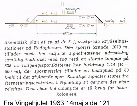

hej mente nok at jeg havde noget om dette, fandt det i Vingenhjulet, virkemåde beskrevet i tidligere indlæg, men dette er i omtale af Rødby linienhåber det kan brugesmed venlig hilsenhenning / h087
Jo tak, det var meget brugbart. Og hvis ellers man har fulgt denne skitse, har man placeret to PU i hver retning i hvert spor, som enten har en forsignalering eller hvor det første er for enden af en togvej, mens det andet er for udkørslen.

Kunne det ikke tænkes at PU-signalerne kun er en dublering, for eksempel på af oversigtsforholdene? Det ses på flere stationer, at PU-signalerne er dublerede, for eksempel fordi sporene krummer eller at sporene er meget lange, som i ovennævnte tilfælde.
Borup set mod Ringsted er et eksempel på begge dele.

lægger artiklen fra vingehjulet ind
Er der nogen der ved hvordan jeg kan lave det som en pdf - således at siderne kommer efter hinanden? - men husk lige på at jeg nok skal have det at vide på denne måde;
sådan gør du
når du skal have en skjorte på
knap skjorten op
åben skjorten op og stik højre arm i ærmet
derefter det samme med venstre arm - ( nej - i det andet ærme - ikke det fra før )
træk skjorten sammen på maven
knap knapperne i overfor siddende huller
stik skjorten i bukserne
husk at knappe bukserne
lidt omstændigt - men jeg er meget tung i det på sådanne områder
henning / h087
auto stationsdrift - Vingehjulet 63 - 22 - 1
auto stationsdrift - Vingehjulet 63 - 22 - 2
auto stationsdrift - Vingehjulet 63 - 22 - 3
auto stationsdrift - Vingehjulet 63 - 22 - 4
auto stationsdrift - Vingehjulet 63 - 22 - 5
