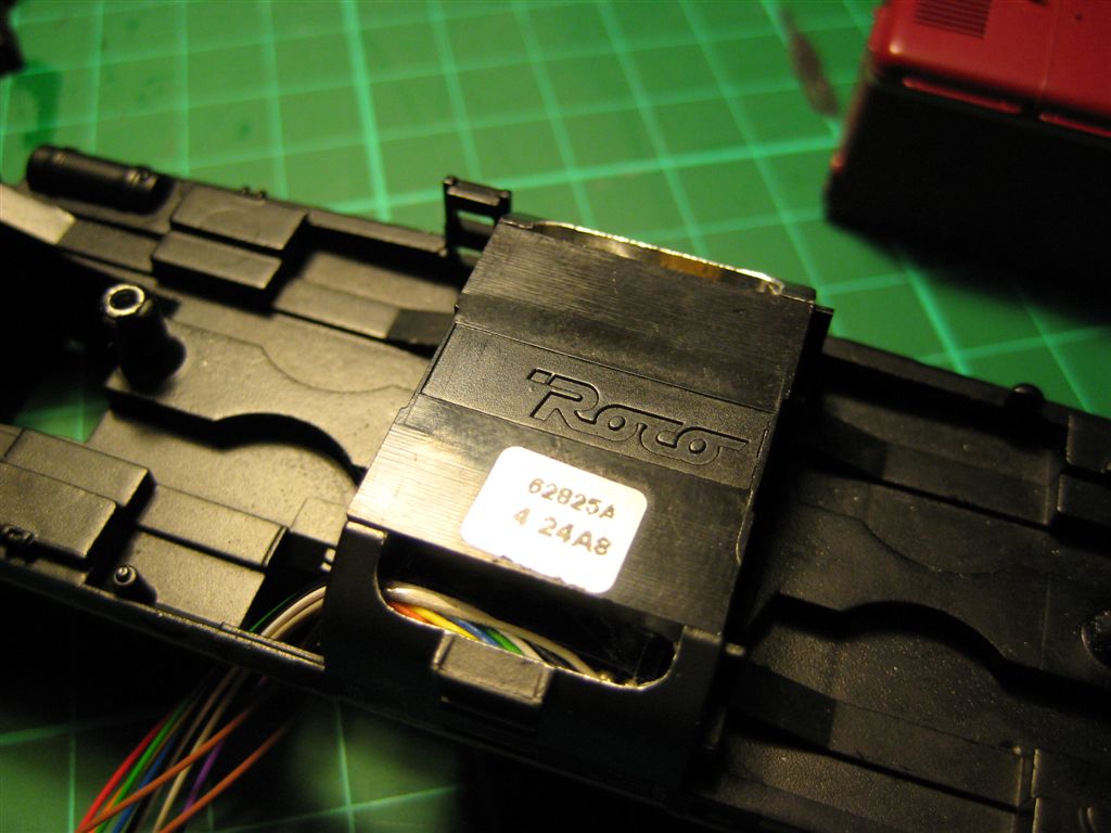

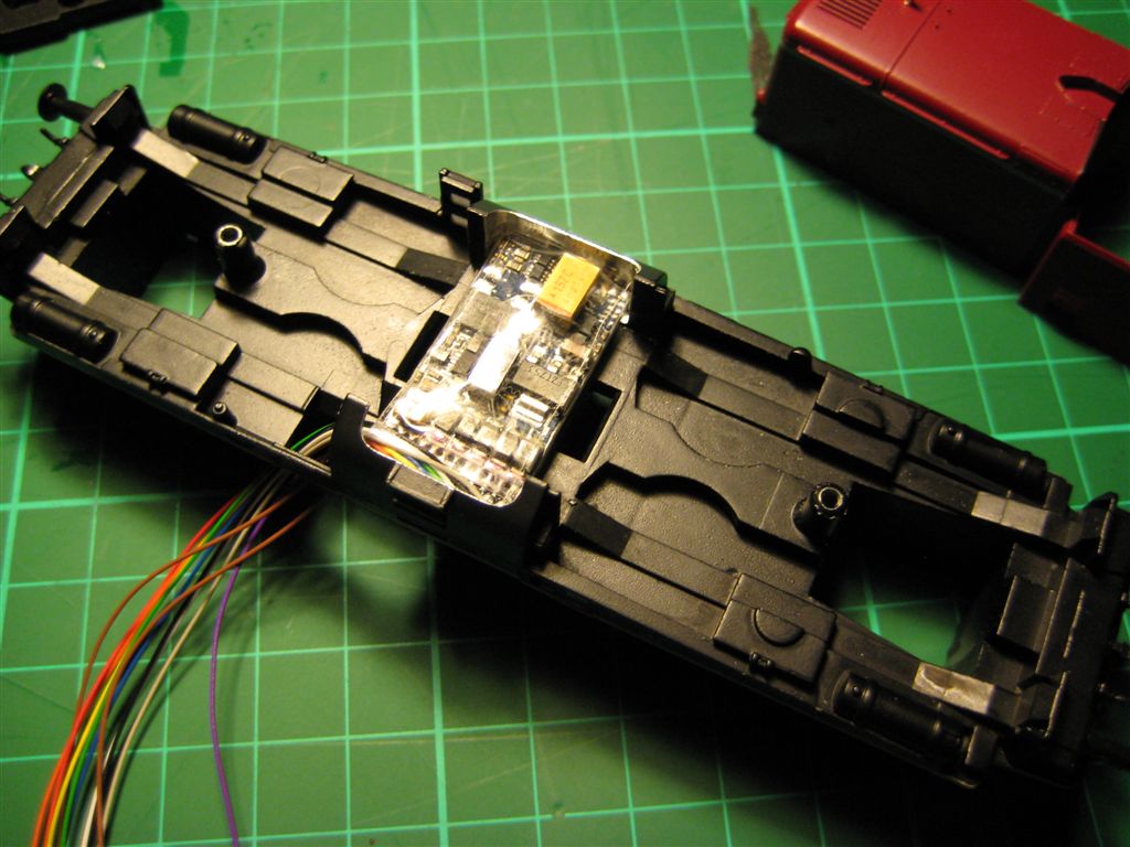

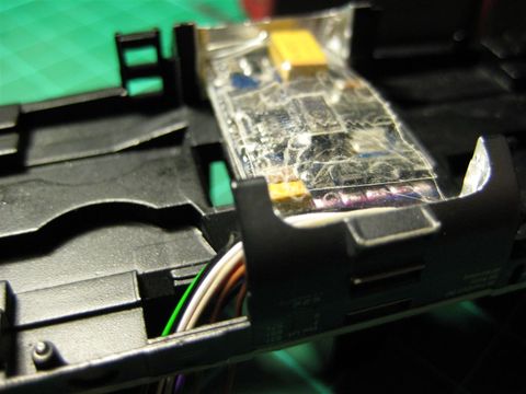

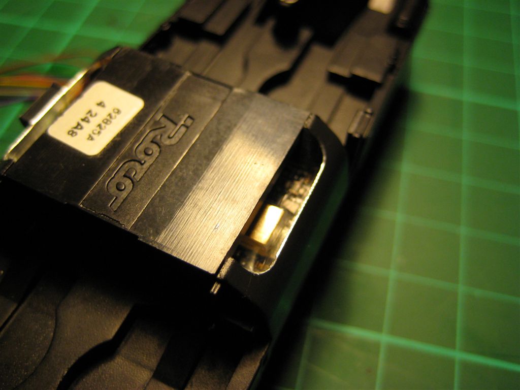

Nå men så kan jeg jo vise hvordan jeg har gjort:
Og tilsidst højtaleren op i førerhuset.
Hilsen Søren
