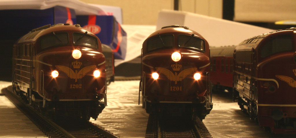

Hejsa.
Her er billedet som lovet. Jeg indstillede den til at have lystyrke 2.
Derudover konstaterede jeg, at når lyset er tændt så hyler dekoderen. Det er ikke ret højt, men det er nok til at du kan høre det. Lyden er lidt som et relæ, der synger, hvis I kan følge mig.
Hvad kan dette skyldes? Begge mine lokpilot dekodere gør dette når lyset er tændt.
