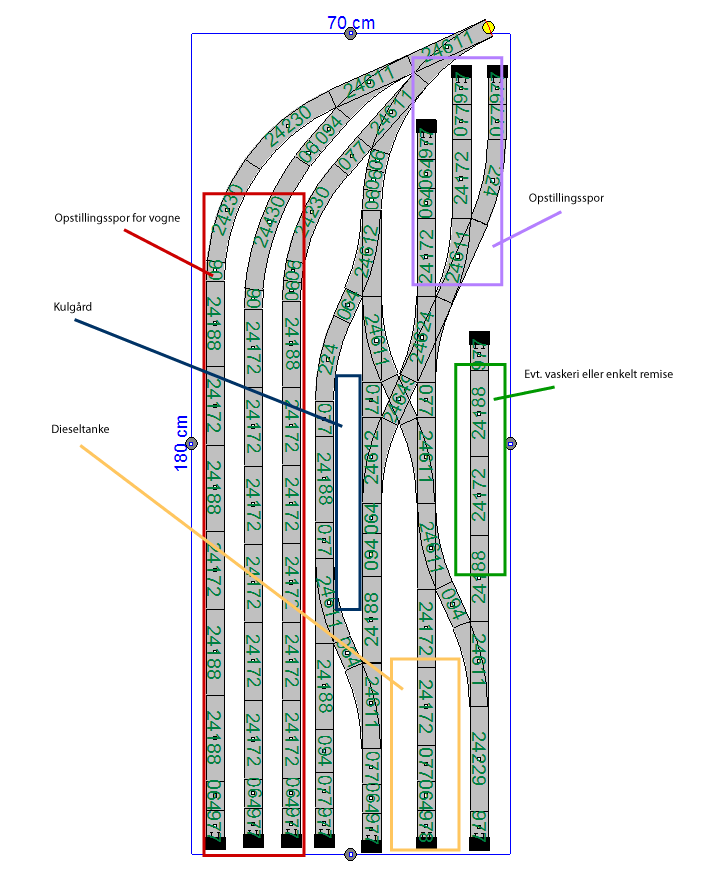

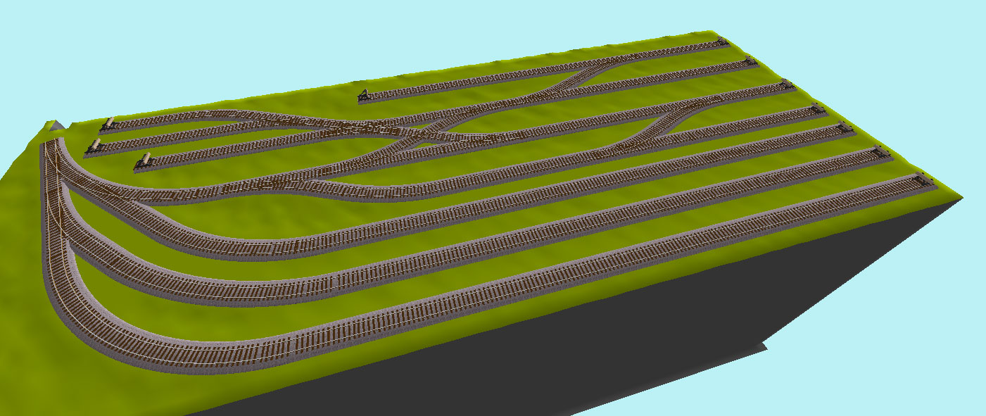

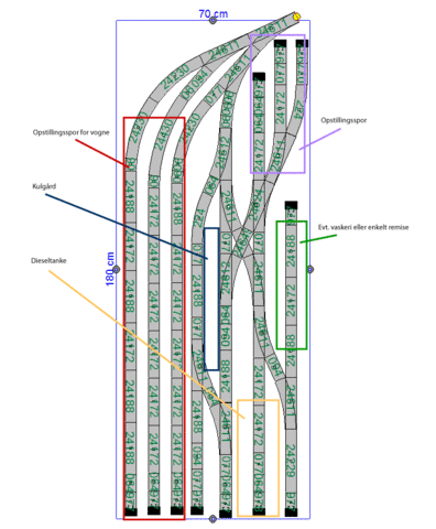

Hej, alle I glade medmennesker.
Jeg har fumlet lidt med tanken om at lave et depot/klargøringsområde til mine lokomotiver. Jeg har både damp og diesel-lokomotiver.
Jeg har vedhæftet en arbejdsskitse vi kan diskutere ud fra. Hvordan ser skitsen ud? Kommentarer? Forglemmelser fra min side? Ting der er uhensigtsmæssige?
Størrelsen af pladen står ikke til at ændre, ejheller formen.
depot
depot
Mvh. Thomas.

Depotområdet er ret stort. Der burde derfor være en drejeskive til damplokomotiverne.
Der mangler også både rense/smøregrav og vandkran til damperne.
Normalt serviceres damplokomotiver ved ankomst til depotet, hvor de køres over graven. Fyrkassen og røgkammeret renses for aske og smuld. Herefter tages der vand og kul inden maskinen stilles i hus eller på et opstillingsspor, hvis den skal bruges igen snart.
mvh. Dampfmeisteren

Det hele ligger alt for tæt og du mangler en del ting.
Vil du lave remise til damplokomotiver, skal du have vandkran, sandinganlæg, kulgård, slakkegrav og gerne gangbro/stativ til udrensning af kedel. Hvor stor din kulgård skal være afhænger af din smag. Er det en større model er der også et spor (typisk "bag" kulgården), hvor der kan stilles vogne der kommer med kul.
Dieselremiser kræver tankanlæg, sandinsanlæg og ikke mindst selv remisen.
Jeg ville droppe opmarchsporene til vogne og udbytte pladsen til noget pænere o gmere realistisk sporføring.
Ellers skal du bare lave ene af stikspor og lave ren opbevaring.
Jeg har faktisk en drejeskive, men jeg er lidt træt af at den fungerer ustabilt. Derfor et forsøg på at finde på noget andet med pladsen.

Vil du lave remise til damplokomotiver, skal du have vandkran, sandinganlæg, kulgård, slakkegrav og gerne gangbro/stativ til udrensning af kedel. Hvor stor din kulgård skal være afhænger af din smag. Er det en større model er der også et spor (typisk "bag" kulgården), hvor der kan stilles vogne der kommer med kul.Dieselremiser kræver tankanlæg, sandinsanlæg og ikke mindst selv remisen.
Ja, det bliver der jo nok ikke plads til, alt det...

Jeg ville droppe opmarchsporene til vogne og udbytte pladsen til noget pænere og mere realistisk sporføring.
Hvordan kunne sådan en mere realistisk sporføring se ud? Som det måske fremgår ved jeg ikke det helt store om lokodepoter, hvilket bl.a. er grunden til jeg spørger her.
Det er der jo ikke så meget sjov ved. Skal jeg simpelthen konstatere at pladsen er for trang til at lave noget depot?

Det mest realistiske på den plads du har er faktisk en drejeskive. De kan indeholde både damp og deilselloks i en rundremise. Hertil kommer så lidt til og frakørselsspor samt undesøgelsesgruber, slakkegrube, kulpåfyldning, vandpåfyldning, samt sandpåfyldning.
Nej, jeg tror faktisk at du lige kan få plads til det, hvis du bruger din drejeskive.....
