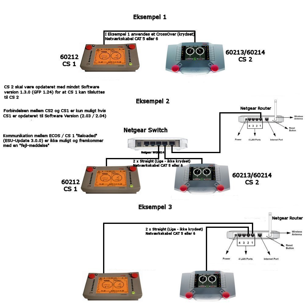

Jeg har vedhæftet et billede som viser de 3 mulige måder at sammenkoble CS1 (60212) til CS2 (60213/60214/60215).
Først og fremmest kan kommunikation mellem CS1 og CS2 kunne finde sted såfremt at CS1 er opdateret til mindst Firmware version 2.03 / 2.04, det vil i princippet sige
at CS1 skal have været indsendt til Marklin for Hardware-opdatering, før Firmware-version 2.03 eller 2.04 kan indlægges på CS 1.
Hvis CS1 er opdateret med ESU Update 3.0.0 eller højere firmware-version kan den ikke anvendes sammen med CS2, da Marklin har spærret for adgang til kommunikation mellem Marklin og ESU's enheder.
Endvidere har jeg vedhæftet en ZIP-fil som er et udtræk af fra den indbyggede hjælpe-fil i CS2 som er oversat til Dansk og som anviser hvorledes at forbindelsen opbygges mellem CS 1 og CS 2.
Håber du kan bruge dette til noget.

Så er der også kommet et lignende svar fra generaldirektøren hos Märklin:
Dear Mr. Steffensen,thanks for your question.The Central Stations must have the following versions:60212 Version 2.0.460213/4 Version 1.3.0 or higherThen you can connect the 60212 with the 60213/4 with an ethernet cable or crossover cable. You can get it in a electronic store.The box 60121 wouldn´t realised.We hope, that this information will help you. Sincerely yours,Your Maerklin Customer Service
