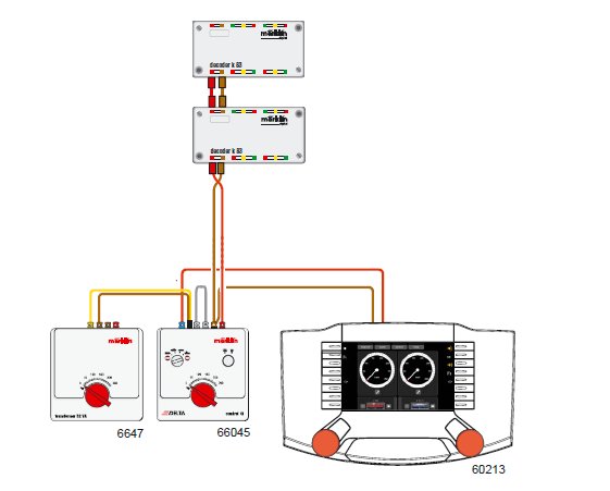

Hej Lars
Jeg kan af dit indlæg se at du anvender CS 2 og kom i tanke om at jeg havde
et billede liggende af CS 2 sammenkoblet med 66045 (som booster) og k83 decoder.
Håber du kan bruge dette.
CS2_Delta66045-Booster_Tilslutning_k83-Sporskifter
Lars Brix
Indlæg: 113
Super tak for hjælpen Laughing out loud Laughing out loud
