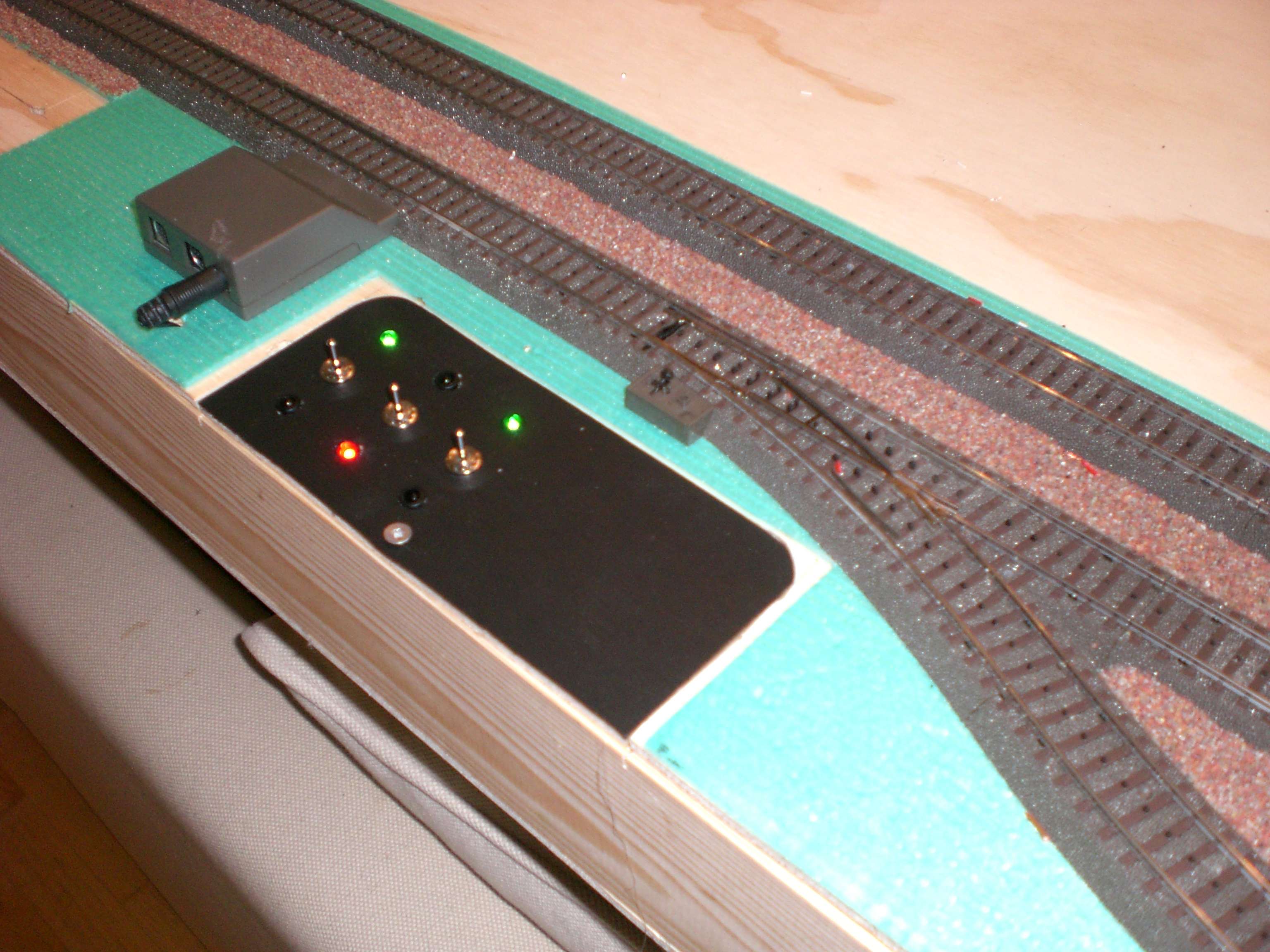

Jeg bruger også dobbelt sidet tape til mine K skinner, men da jeg bruger en ca. 3,5 mm filt som underlag ( hvilket har en rigtig god dæmpning og så er det billigt), som er glat på den side jeg har vendt opad, så limer tapen ikke så godt, så der er noget der skal laves om / efterlimes

Hej. Noch's skumballast virker super dæmpende. Det er nemt at lægge og nemt at patinere med andre farver ballast. I al beskedenhed har jeg - og andre - hørt de andre typer/ideer i bl.a flere klubber. Skum virker bare. Lok-lyden kommer til sin ret, og man hører tydeligt skinnestødene. Jeg har haft ca 80 m liggende i 15 år og har kun måttet skifte nogle få m. Rygter om, at det skulle "mørne", er svære at genkende. Hygge.
