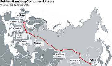

Så kan vi måske få vores HobbyTrade lokomotiver endnu hurtigere. Laughing out loud
http://www.dr.dk/Nyheder/Udland/2008/01/24/142724.htm?rss=true
MVH:Per

Hvordan kan det egentlig lade sig gøre? Er der ikke en anden sporvidde i Kina end 1435 mm som bruges i de fleste europæiske lande?
Dampfmeisteren
Indlæg: 514
Nej, Kina anvender 1435 mm sporvidde, men da Rusland bruger 1524 mm sporvidde, blev containerne blev omlæsset ved den kinesiske grænse og igen ved grænsen til Polen.
Den må være kørt ad den Transiberiske Jernbane. Jeg gætter på at de har læsset om ved grænsen til Polen, eller hvor sporerne bliver til 1435mm. Et stort arbejde, men det må stadig kunne betale sig.
Findes der specielle vogne der kan klare begge sporvidder?
Jeg mindes at huske at man i "gamle dage" skiftede boggierne med et specielt hejsesystem?

Her er lidt film om det hele
http://www.bahntv-online.de/btvo/site/index.php?s=2100&ids=141724
2:12 inde i filmen
Kunne være fedt at være med sådan et tog fra start til slut.
Det spanske Talgo-tog kan skifte fra 1676 mm sporvidde til 1435 mm.
Ellers er normalen for persontrafikken at boggierne udskiftes, efter at vognkassen er "hængt op". Det sker f.x. i togene fra Berlin til Moskva eller den Transibiriske Jernbane til Beijing.
Jeg tror det mest almindelig for godstransport er omladning. Jeg har ihvertfald aldrig set en ukrainsk eller russisk godsvogn i Polen.
Da det også er et containertog er omladningen ret nem, hvis der på grænsestationen er en stor containerkran.
Forestil jer Heljans containerkran med bredspor på den ene side og normalspor på den anden. Den vil hurtigt kunne flytte containerne fra det ene tog til det andet.

I filmen ser man nogle andre loks der trækker containerne, så ja, de bliver nok omlæsset hver gang, men det lyder til det godt kan betale sig frem for at benytte skib
