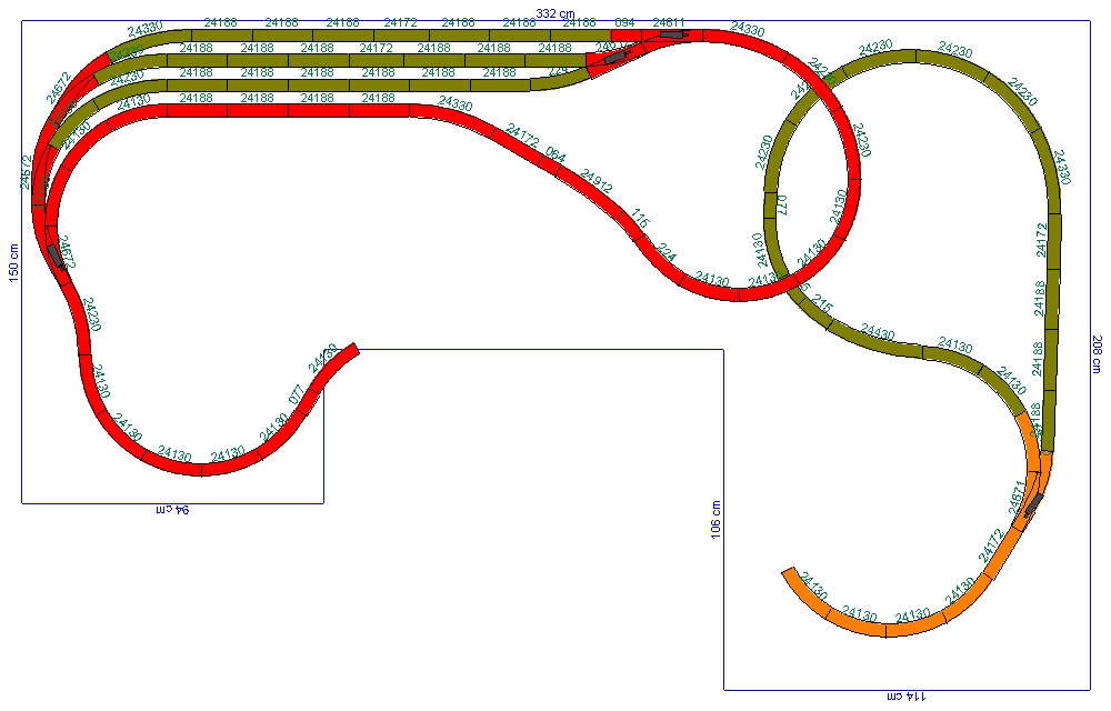

Så fik jeg igen lidt tid.

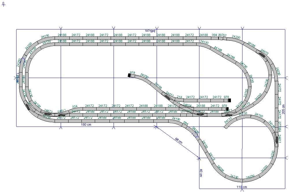

Jeg har puslet med at lave et par streger i wintrack. (syntes ikke det er så ligetil) Glem hvad der har været af plads i foregående indlæg, og se hellere på det nye oplæg. jeg vil gerne løfte banen i nederste højre hjørne, ( hvor der er en brat afslutning) ved hjælp af en "elevator". meningen er at den drejer rundt og følger den bane der ligger yderst til højre op og drejer mod venstre ved bagkanten af pladen.
sporet der ligger øverst på tegningen nu, skal være skjult, og det nye skal ligge frit oven over. Tanken er så at der kommer en 2 sporet station deroppe. Jeg forventer at det parallel spor der ligger inderst (øverst på billedet) bliver delvist skjult. så der bliver plads til at bygge stationen. Hvor der også gerne skulle blive plads til en lille smalspors bane. der fortsætter ud mod venstre
MEN mine evner i wintrack rækker ikke til at lave farver og højder, og slet ikke til en "elevator", derfor lægger jeg planen ud, og skulle en bamhjertig sjæl kunne tegne den lidt mere færdig ville jeg blive superglad.
Kommentarer modtages med kyshånd.
sporplan
Michael
DennisTR
Tølløse
Indlæg: 1.132
Et par tips ang. WinTrack.
Arrow WinTrack er når man starter sat til at tegne i niveau 4. Det er et udmærket udgangspunkt, og når du så vil tegne spor i et andet niveau, feks. niveau 5, trykker du på "SHIFT" på tastaturet mens du trykker på niveau 5 med musen. Så flytter prikken hen på niveau 5 og det er nu det niveau du tegner i.
Arrow For at gøre det mere overskueligt at skelne de forskellige lag, kan man tildele dem farver. Jeg bruger normalt rød som niveau 3, grøn for niveau 4 og blå for niveau 5. Du tildeler niveauerne farver ved at trykke på "Layers Dialogue" til højre for lagene nederst i vinduet. Det er knappen med ? du skal trykke på. Der åbner nu et nyt vindue hvor du vælger feks. niveau 5 og trykker på skift farve, hvorefter du frit kan vælge den farve du synes dette lag skal have. Det kan anbefales at indstille disse farver for alle de lag man vil bruge inden man går igang med at tegne, for så bliver det meget mere overskueligt hvilket lag man tegner i.
Arrow Man kan skjule et lag man ikke ønsker at kunne se på tegningen, feks. pga. overskuelighed, blot ved at trykke på laget nederst i vinduet.
Håber disse tips kan bruges til din videre bearbejdning af planen.
Jeg vil iøvrigt anbefale dig så vidt muligt, ikke at benytte dig af alt for skarpe kurver såsom nr. 24130, da dine vogne vil rage langt udover kanten af sporet, og det ser ikke godt ud.
Hilsen Dennis

"mith" skrev:
Hej DennisTak for tips'ne jeg vil kigge på det senere idag, og se hvad jeg kan få til at virke.jeg ved at 130'erne er skarpe, men kører mest med kortere vogne, undtaget naturligvis roco lyntoget og en enkelt b vognsstamme. så jeg tror på at det går.
Kan du komme til det, så prøv at benytte R3 som mindste radius, ellers bør R2 være absolut mindste radius hvis ikke, du vil have problemer med lange vogne og stive lokomotiver.

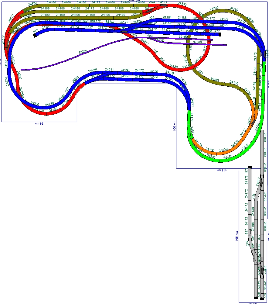

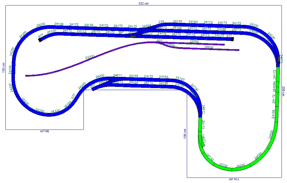

Hej gruppe
så har jeg lagt en plan. skott har været så flink at give lidt input på tomandshånd, tak for det. (også selvom jeg ikke bruger det fuldt ud).
vedhæftet som det cirka bliver, dog er der af praktiske grunde indsat en elevator nederst til venstre, der fører den røde streng en ekstra omgang inden den ender på skyggestationen.
der er 2 skyggestationer, 1 med 2 parkerings og 1 gennemgangsspor, og en der blot er en skjult sløjfe.
grønt og blåt spor bliver synligt, sammen med lilla der er smalspor, resten smutter i kælderen.
der er ikke meget rangering, men der kommer måske en sidebane nederst til højre (vist med grå) hvor der bliver noget omløb og et fabriksspor, det må tiden vise.
dem der har læst indlægget fra starten, ved at der var snak om en drejeskive. Den er ikke glemt, men jeg skal lige pusle den ind i takt med at jeg sætter skinner på anlægget. Den er tiltænkt en plads øverst i højre hjørne.
endelig sporplan
synligt område
skyggegårde
Michael

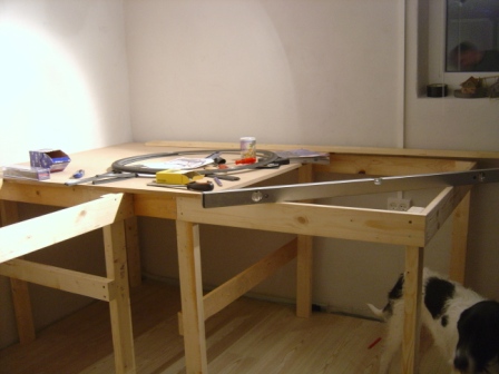

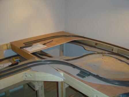

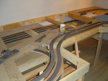

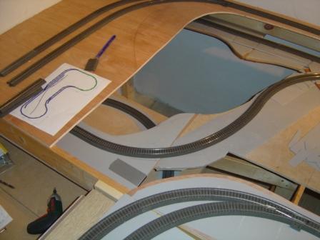

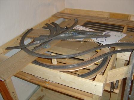

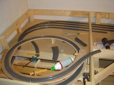

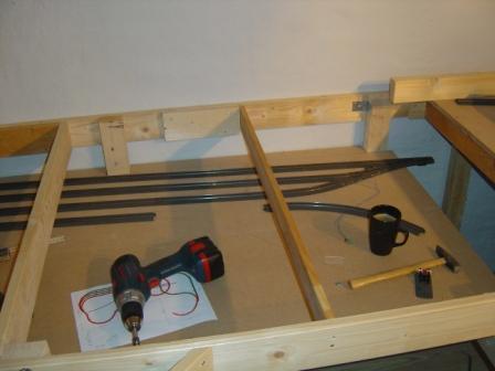

Så bygges der og der er lidt billeder.
har døjet lidt med jobbet, der griber gevaldigt ind i fritiden. så der er lidt stille i kælderen lige nu. billederne er der hvor jeg er lige nu.
bane7
bane6
bane5
bane2
bane1
Michael

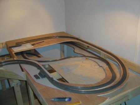

Flere billeder

Hejsa Michael
Det ser rigtigt godt ud Michael.

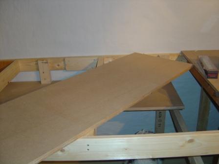

Dog vil jeg sige, at bruge tykke MDF plade ikke dæmper støjen :? tværdigmod, har en ide om du tænker på højttaler nå du nævner resonansen, men det virker desværre ikke på modeljernbanen øvøv
Gavflaben fra Falster
(Falsterbanen)
mith
Salgskonsulent
Skanderborg
Indlæg: 91
"killerp" skrev:
Hejsa MichaelDet ser rigtigt godt ud Michael. Dog vil jeg sige, at bruge tykke MDF plade ikke dæmper støjen :? tværdigmod, har en ide om du tænker på højttaler nå du nævner resonansen, men det virker desværre ikke på modeljernbanen øvøv
Hej og tak for kommentaren
Du har måske en pointe med højttaleren, det er nok det der ligger i baghovedet. Jeg er dog stadig af den overbevisning at jo tungere en plade man har jo mindre lyd kommer der retur fra den. imidlertidig er det sådan at der skal skæres en del af det plade væk der ligger i anlægget nu, og det vil formindske "resonansarealet" eller hvad det hedder. (overfladen på dansk).
Under alle omstændigheder, ligger der også den overvejelse at disse plader var gratis, og så supplerer jeg stadig med lyddæmpning på underlaget. i den sidste ende kommer jeg uanset til at leve med lidt støj, og så vænner jeg mig nok til det niveau det ender på.
nu er vejret imidlertidig blevet godt, så det er camping der trækker i fruen nu, må se om valby bliver en realitet...
