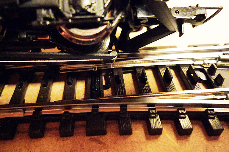

Hobby Trades MZ laver virkelig knuder. Hver gang den kommer til et sporskifte – det være sig de ”korte” og ”lange” slanke så støder slæbeskoen åbenbart på og derved afsporer lokomotivet med kortslutning til følge. Det er 100% slæbeskoen og absolut ikke noget andet der ”hænger” og blokerer. Sporskifterne kan jeg se har jo også en anelse forhøjet midterkontakter lige midt på sporskiftet, og det er her problemet er. Har andre erfaret samme problem og hvad kan der evt. gøres ved det. Det kan da ikke passe at man ikke kan køre med en MZ på K skinner?

Du skal skifte dine Roco-slæbesko ud med Märklins. Rocos er ca. 2 mm tykkere/højere og det har betydning hen over sporskifterne.

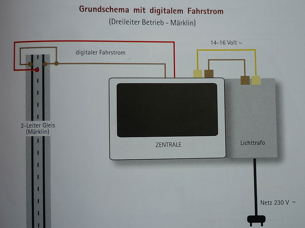

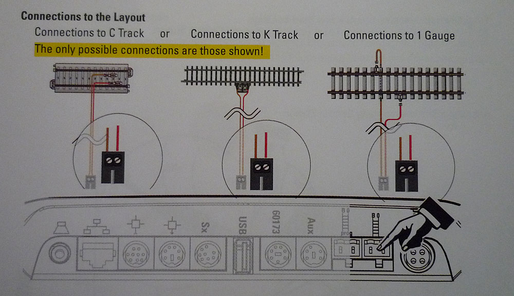

CS-2-manual-figur
Strømtilslutning

Jeg har lavet et lille forsøg på min Tog & Tekno Mh'er som er ret følsom med slæbeskoen over sporskifterne.
Egentligt havde jeg skiftet til en Märklin slæbesko, men kunne godt tænke mig at se om det rent faktisk kan lade sig gøre at få Roco-slæbeskoen til at virke. Og det kan det.
Jeg har slebet en del af det sorte plastik væk på de områder hvor den støder på når den går op i bunden på lokomotivet. Og det virker. Så det er bare i gang med slibningen på slæbeskoen (du har vel intet at miste hvis den alligevel skulle udskiftes - tænkte jeg om min egen).
Jeg har også været ud i at skulle slibe lidt i sporskifterne, men her er jeg nu lidt mere forsigtig for der skal jo ikke meget til før at en slæbesko kan lave kortslutning midt i skiftet på skinnen.

Hvis du anvender Märklins tilslutningsskine 2290, så er de to skinnestrenge indenbyrdes forbundet, og du behøver ikke at gøre noget. Hvis du har valgt ikke at bruge tilslutningsskinen, vil det være en god ide at forbinde en ledning mellem de to skinnestrenge, som vist den anden tegning.
Spændingen du har målt er ok, så den del fejler ikke noget.
Hvad angår punktkontakterne, så ville jeg ikke file af dem, men bukke dem en lille smule med en fladtang - der skal ikke mange tiendedele millimeter til, før det kører.

Jeg prøver i første omgang at slibe lidt af det sorte plastik væk på slæbeskoen og håber det hjælper og når den alligevel skal skiftes, hvorfor så ikke prøve. God ide. Har også indtrykket af, at det her drejer sig om ganske få tiendedele mm før end problemet er løst. Hvad angår punktkontakterne er fristelsen stor til at file i dem, men jeg t følger dit råd Gert med en fladtang.
