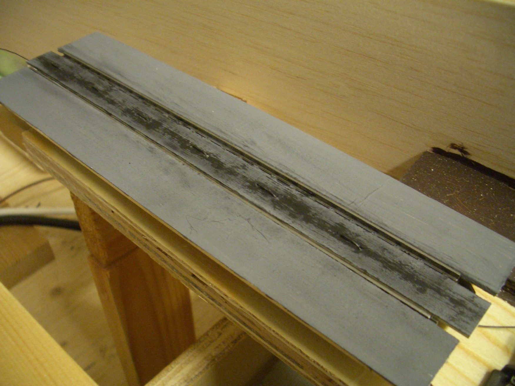

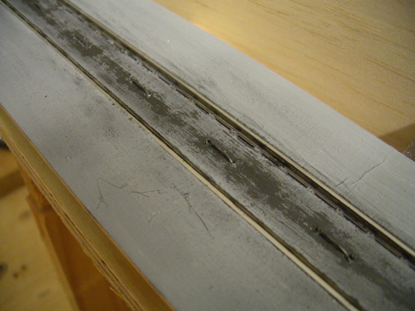

Jeg har lavet et lille forsøg med noget sort ståltråd på en C-skinne. Jeg bruger samme type trå over min kulgrav, hvor det fungerer fint. 1mm pap mellem skinnerne og 1,5 mm pap ved siderne.
Billede 051
Billede 050
Billede 049
Billede 048
Hilsen Morten

"martindahl" skrev:
Hej Morten Må vi se et billede af din kulgrav - jeg er meget nysgerrig på hvordan du har fikset dette med tråden hen over graven.Martin Wink
Du kan se den her til højre for Sølvpilen
http://www.sporskiftet.dk/node/1642
Og her før den blev patineret og monteret
http://www.sporskiftet.dk/node/1642t=90
Hilsen Morten

Indlæg: 466
"martindahl" skrev:
Cool 8)Hvad har du brugt som tråd over graven? Jeg formoder det skal være lidt stift og stabil.Martin Wink
Ståltråd fra Silvan såmænd. Det findes i en sort udgave, og det er ikke maling der gør den sort. Den ligner farven på de gamle M-skinner.
