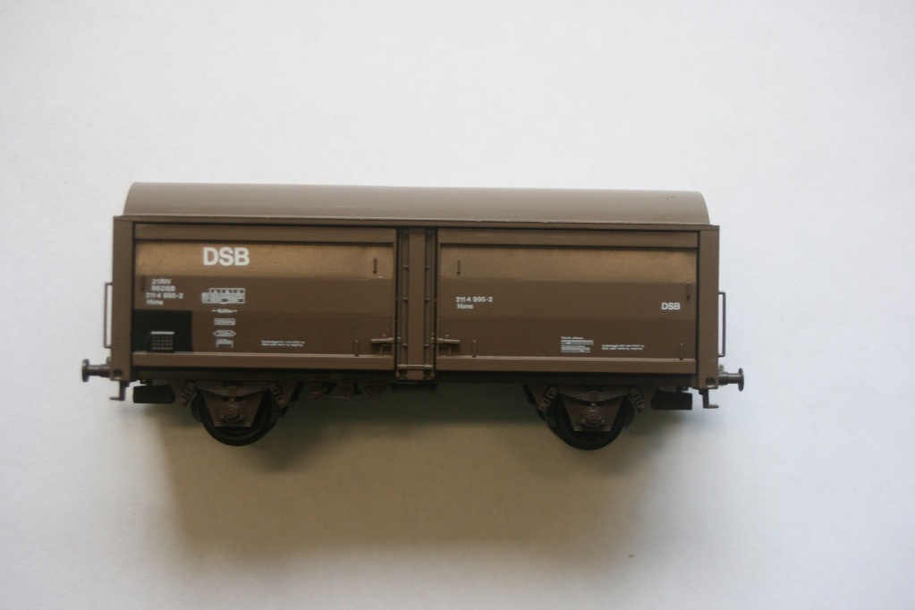

Kørte denne vogne i denne version i 1974 i Danmark?
Spørgsmålet på vegne af en hollandsk modeltogentusiast, der ikke er i stand til at skrive dansk: Kørte denne vogne i denne version i 1974 i Danmark? Se venligst billederne.

"Gert" skrev:
Spørgsmålet på vegne af en hollandsk modeltogentusiast, der ikke er i stand til at skrive dansk: Kørte denne vogne i denne version i 1974 i Danmark? Se venligst billederne.mvh,Gert (fra Holland)
Det kommer an på:
Jeg kan ikke se litreringen men hvis det er en His, så ja.
Hvis det er en Hs-t så nej (før 1967)
Hvis det er en Hims så nej (efter 1980)

Bob - bob - bob - det var godt nok en svær en, den der: Hvor kritisk er din ven? Wink
Vognen startede sit liv i Danmark som litra Hs-t, men blev omlitreret i 1967 til litra His. Så langt, så godt.
Skydedørene er den gamle udgave, der skråner indad foroven og forneden: De blev senere ændret på alle vogne til en ny type, der er helt plan (dog stadig med synlige samlinger). Roco/Klein har lavet begge udgaver. De skrå døre antyder altså, at vi ikke er alt for langt fremme i tid.
På den anden side blev den brune farve, denne vogn har, og det store DSB logo lige netop indført i 1974, men det var ikke ret mange vogne, der blev lakeret om med det samme; så hvis det skal være lige netop 1974, ville jeg nok vælge en vogn i den gamle brune kulør og med det gamle kronelogo. Men I kan naturligvis lege, at vognen er helt nyrevideret - i så fald skal den stort set ikke patineres. Laughing out loud
Hvis jeg skulle gætte, ville jeg nok sætte året for denne vogn noget senere - omkring 1980. Kan det gå?

Der står faktisk Hims på den, så ja, 1980 og frem.
Han er ganske kritisk, men han kan leve med det, hvis vogne for 1980 faktisk havde samme farve, og kun de mærker ændret. Er der nogen vide, om dette var så?
Jeg tror også, farven er forkert; og det er ret nemt at finde en vogn i den rette farve og litrering, så hvorfor ikke bytte den til en, der passer bedre?
Jeg har købt 4-5 stykker af dem det sidste halve års tid på QXL og hos forhandlere - herunder nogle, der havde den gamle, brune kulør og litra His, så vidt jeg husker. Jeg vil kun have Hs-t, så jeg købte dem for at ommale og omlitrere dem, men endte med at bytte dem væk i stedet.
Det korte af det lange: Det er ikke ret svært at finde en model, der er langt bedre til 1974 end den viste. Wink
Indlæg: 1.346
De fleste Hims-vogne (som de var litreret til sidst) havde deres gamle brune godsvognsfarve helt tilbage fra leveringen - eller det af malingen som var tilbage. Nogle enkelte (ganske få - vist kun et par stykker) blevet malet designbrune som Klein Modellbahn-vognen på fotoet.
Det er IKKE korrekt, Lars. Dørene blev kun skiftet til den "nye" type i tilfælde af skader.
Og som Svend ganske rigtigt skriver var det kun ganske få His/Hims der fik den designbrune farve.
Modellen på billedet passer ikke til årgang 1974.
Klein-Modellbahn 3298 er en His der passer til årgang 1974.
Ole
Det var egentligt også det, jeg mente - men var det ikke så almindeligt med skader, at de fleste vogne havde de nye døre i slutningen af deres levetid?

Kørte disse vogne kun i Danmark, eller også til andre lande?

"Gert" skrev:
Kørte disse vogne kun i Danmark, eller også til andre lande?mvh,Gert
Måtte køre til udlandet og det er sandsynligt at de kom udenfor DK i 1974 inden de sidste Hbis blev leveret. I 1980'erne er de nok blevet mere brugt indenlands i takt med at skydevægsvogne i stadig større grad blev brugt til den underskudsgivne stykgodsbefordring mellem godsterminalerne.
Nej, langt de fleste vogne havde de oprindelige døre ved udrangeringen.
