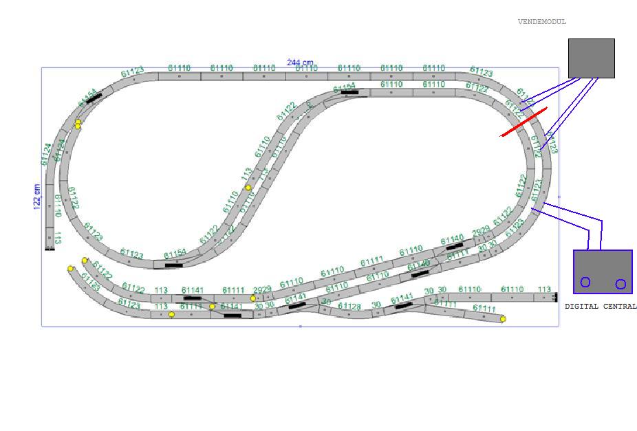

hej med jer
er der nogen er jer der ved hvordan jeg skal forbinde dette for det ikke kortslutter?
skal køre epoke 5
skinnetype roco geoline
jeg har efterhånden læst en hel del om emnet men kan stadig ikke fatte det så måske et billede vil hjælpe så derfor må der gerne tegnes på layoutet hvor der skal afbrydes og hvor der skal forbindes med strøm
hilsen claus
Vh Claus
H0, DCC, Danmark 1985-1995

Men indtil videre skal du forbinde det hele sådan her... går ud fra du kører digitalt. Den røde streg er der hvor skinner skal isoleres (begge sider, begge skinner)
Hvis du også har vendesløjfe i kælderen skal du lave tilsvarende der.

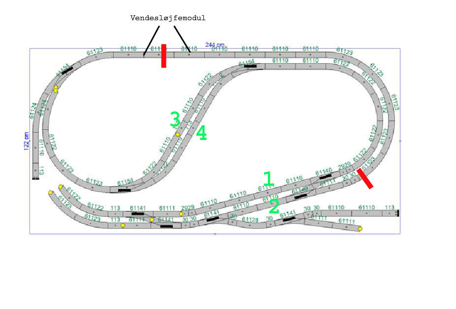

Tjah, et umiddelbart godt, råd, som dog kan give problemer.
Jeg har givet stationssporene numre. Overvej, hvad der sker, hvis du har et tog kørende fra spor 2 til spor 3 og samtidig et fra spor 4 til spor 1. Man kan derved risikere at begge tog er over hver sin skæring på samme tid. Det vil forvirre vendesløjfemodulet en del.
Hvis man derimod isolerer på den lange strækning efter spor 2 og op mod sidesporet, så kan der kun være 1 tog på den strækning (husk at det isolerede stykek skal være længere end det længste tog).

Åh ja, smart! Jeg skal lige være helt med: det isolerede stykke (altså stykket mellem de røde streger) skal være længere end det længste tog eller længere end det længste lokomotiv?
Længste tog. Når vognhjul kører hen over en skinneisolering laver deen kortslutning der hen over (som et lokomotiv også gør). Derfro skal blokken der er koblet til vendesløjfemodulet altid være længere end det længste tog der kan køre forbi.

hejsa og tak for hjælpen og ja der er en sløjfe i kælderen med et vigespor men lige for at være helt sikker så skal jeg ikke skære skinnerne lige over for hinanden men med ca 500 mm. mellem snittet. det modul der skal sættes ind er det sådan en som eksempelvis Viesmann laver ??

Åh naturligvis. Hvis man indsatte et meget kort stykke (2 mm måske) som var helt isoleret kunne man så forhindre hjulene i at slutte strømmen og dermed klare sig med et kortere isolerings afsnit?

Nej. For et lokomotiv med lang akselafstand og godt strømoptag kan stadigvæk kortslutte.

bare lige for at være sikker på at jeg ikke har misforstået noget så vedhæfter jeg lige en tegnig hvor jeg har skåret og forbundet. erdet sådan her det skal gøres??

Nej, den går ikke.
Du skal skære som på Moppes tegning, dvs begge skinner samme sted og så lidt længere nede ad sporet, mindst een toglængde, skærer du igen begge skinner.

ok men skal jeg stadig indsætte et modul i skyggebanegården ?

Ja, isoler det lange stykke nede i det skjulte fra og sæt et vendesløjfemodul der.
