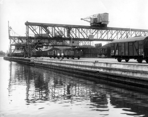

Kul blev indtil 60érne importeret fra England, senere Polen, Sydafrika og Australien.
I bogen om Mariagerbanen kan du læse om kulforsyningen til Randers der medførte store transporter på Mariagerbanen. Titankranen står endnu på havnen.

1000 tak for alle input og ikke mindst billederne - de er rigtig flotte og en stor hjælp.
Jeg går omgående i gang med at lave en køreplan samt en oversigt over kundegrundlaget.

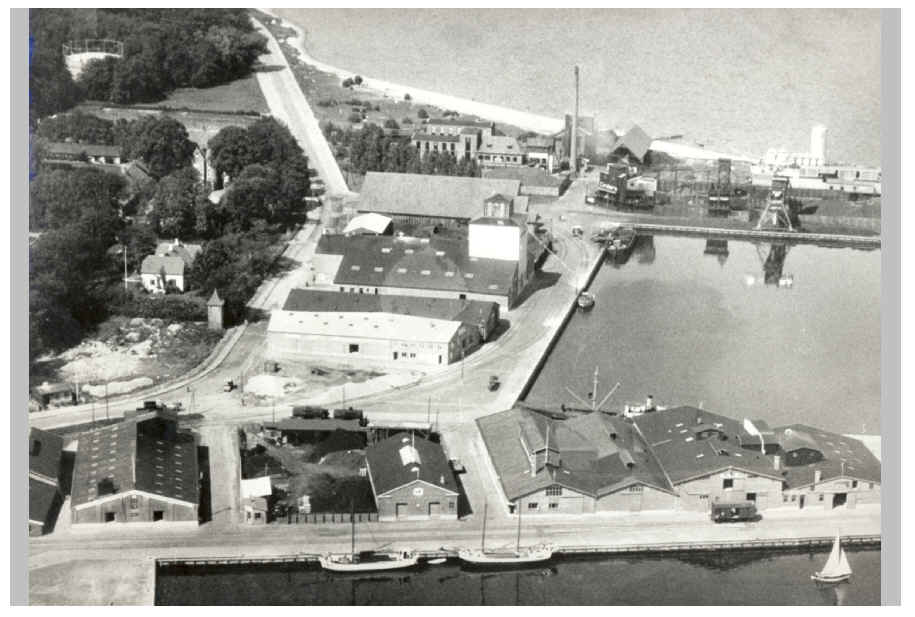

Her er linket til Horsensbillederne:
http://www.horsens.varberg.dk/

Tak for linket - denne side er uvurderlig for os der bor i Horsens
Jens

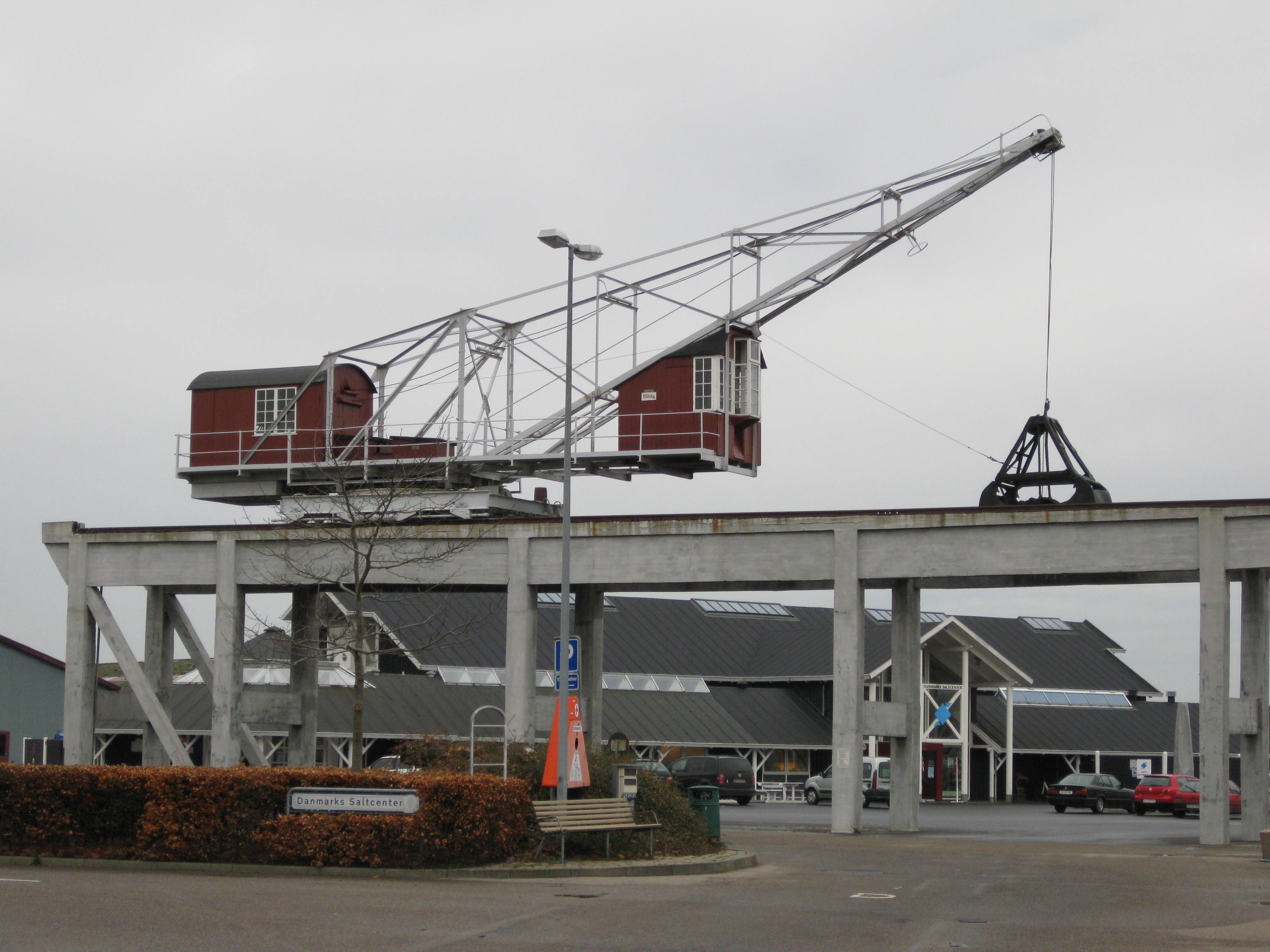

Og hvis der var et glasværk i nærheden ville det jo indebære en ikke lille mængde af sand og soda som kom med skib.
Tonny
Erik 1:87
Softwareingeniør
Vestfyn
Indlæg: 907
Nemlig!
Du tænker vist på Næstved havn (med Holmegårds glasværk). Dér var der også flere Titan kraner i spil
Hilsen Erik, My 1 2 87.dk
