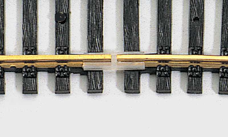

Flere har sikkert tænkt, hvorfor pokker jeg nu bygger om endnu en gang :roll:
Men problemet har sine støreste udspring i jeg har mange spøgelse tog, wdp ser toge som ikke er der :twisted:
Jeg har nu fundet ud af hvorfor det sker, og jeg har ikke kunne finde en løsning der ikke ombefatter en hel ombygning
Billede 1 . På dette billed ser man marklin´s røde isolerings dims, denne anskiller + eller - skinnen fra hinanden, desværre nå den lille røde dims ikke langt nok op, så den lægger sig mellem selve skinnerne, hvilken fremgå af billed 2, og da mit rum godt kan svinge i tempertur ( mellem 18 og 26 grader ) udvidere skinnen sig i periode, og der opstå forbindelse, som få wdp til at tro, sporet er besat..
Jeg har overvejet på den nye bane, at finde et stykke tyndt, et eller andet, og lægge imellem også ved disse skinnestød, for en forbindelse mellem blokkene bliver helt umulig
Skulle du have en ide til hvordan man ellers kunne løse dette problem, høre jeg, og sikkert mange andre c skinne bruger gerne om denne !!!!

Mit bud er at tage en lille fil og tage 1/10mm af de steder hvor du sætter en rød dims i.

En ide kunne være at lime et lille stykke overhead-plast på den lille flap på skinne-isolatoren (den røde). Denne løsning kan dog give nogle problemer m.h.t. skinneprofilen, især omkring indersiden af skinnen

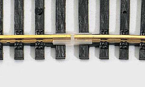

Hvis du kigger på billed 3, kan du se, at den modsatte skinne, gå ind over den røde isolerings dims, og derfor syntes den metode umulig
Men hvordan gøre man i 2 skinnet drift, finde der ikke nogle små samle stykke, man kan sætte på skinnen, som har en lille tap, der bryder forbindelse, hvis de findes, og man kan få dem til at passe på marklin kæmpe profil, ville det jo være en super løsning
Hej Peter,
Har faktisk også observeret problemet et par gange, ved f.eks starten og slutningen på op- og nedkørsler.
Den sikre og trælse løsning hedder: 24995 Sad
Hilsen Thomas Laughing out loud
killerp
Fotograf
Indlæg: 2.238
"ts_dk" skrev:
Hej Peter,Har faktisk også observeret problemet et par gange, ved f.eks starten og slutningen på op- og nedkørsler.Den sikre og trælse løsning hedder: 24995 Sad Hilsen Thomas Laughing out loud
Den løsning havde jeg ikke lige selv tænkt på ( heldigvis ) for den løber da op i mange penge :twisted:

Palle-R
chauffør
Indlæg: 193
måske kunne de her bruges.
de er fra http://www.fleischmann.de og hedder Isolier-Schienenverbinder nr 6403.
jeg bruger dem på mit anlæg.(dog er mine lidt mindre)
6403

sjlauritsen kom lige med dette bud
Mon man kan få plads til dem på marklin´s C skinne

"Palle-R" skrev:
måske kunne de her bruges. de er fra http://www.fleischmann.de og hedder Isolier-Schienenverbinder nr 6403.jeg bruger dem på mit anlæg.(dog er mine lidt mindre)
Tak for buddet Palle, det var lige sådan nogle jeg ledte efter nr. på Laughing out loud
"ts_dk" skrev:
Hej Peter,Den "voldsomme" løsning:http://www.polar.sunynassau.edu/~fanellis/contact_tracks.htmlHilsen Thomas Laughing out loud
Den løsning kender jeg godt, syntes dog den er meget voldsom, som du selv skriver, men et er sikkert, den VIRKER Wink
Peco laver også sådan nogen - de koster næsten ingenting - og jeg tror, at stort set alle andre 2-skinne producenter også laver dem.

Jeg bruger den nemme løsning:
En lille flad skruetrækker ned mellem skinnerne, og så tvinge dem lidt længere fra hinanden ved at dreje eller vrikke forsigtigt. Selve skinnen kan skubbes lidt frem og tilbage på langs i ballasten, og det kan udnyttes til at rette op på dette.
Det virker hver gang og man skal ikke splitte noget ad.

"Mikael" skrev:
Jeg bruger den nemme løsning:En lille flad skruetrækker ned mellem skinnerne, og så tvinge dem lidt længere fra hinanden ved at dreje eller vrikke forsigtigt. Selve skinnen kan skubbes lidt frem og tilbage på langs i ballasten, og det kan udnyttes til at rette op på dette.Det virker hver gang og man skal ikke splitte noget ad.
Denne løsning har jeg også selv brugt gennem langt tid, men det er noget skidt nå problemerne opstå på den skjulte banegård, der kan jeg ikke komme til dette :twisted:
Har dog også lige fået det løsnings forslag, at dråbe en smule Epoxylim lim, ned hvor der skal være isoleret, dette burde være stærkt nok til at holde skinnen på sin plads, uden at skabe forbindelse..
Hvis det er meningen fra fabrikkens side at skinnestrengene skal røre hinanden (eller være ca. 0.1-0.2 mm fra hinanden, kan det vel ikke være særligt sundt at tvinge dem fra hinanden med en skruetrækker. Medfører det ikke også en noget slingrende/hoppende gang for det rullende materiel at køre over de "bukkede" strenge?
Personligt ville jeg bruge en Dremel eller lignende skæremaskine, til at skære/file 0.2 mm af skinnestrengen og forkorte den på den måde. Jeg ved ikke om det kan anbefales at indsætte et stk. plastik-card i tilfilet profil, da det jo i princippet hindrer skinnerne i at udvide sig i sommervarmen.
Kan C-skinnerne ikke afbrydes mekanisk på undersiden, så det ikke er i selve samlingen af to skinner, at sporblokken defineres, men snarere et stykke inde på skinnen?
Jo man kan som godt skære skinne midt på, da der er luft mellem skinnestrengen og ballsten ( se billedet ) men det skaber jo så bare et nyt hul, skinnestrengen kan bevæge sig frem og tilbage i, men så kunne man jo, måske fylde hulet med silikone :idea:
Der er fra marklin´s side skabt et hul mellem skinnerne nå de stødes sammen, dette er selvsagt for skinnen kan udvides sig lidt, ved varme som du selv skriver...
Derfor virker silikone også som den rigtigt løsning, da det er blødt og lader sig trykke en smulle
