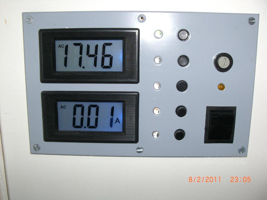

Man kan vel ikke regne med, at IB'en kan "trække" mere end 3-4-5 lok's alt efter type.
Sådan 3-4-5 lok's vil vel "trække" et sted mellem 1-2A, igen alt efter type - så 70A DET er i overkanten, hvis det er 70 AMPERE du mener !
Jeg har selv en meget stor -17V/15A - trafo, men har delt afgangen op i 5 grene med overbelastningssikring på 3A på hver gren - én af grenene bruges så til IB'en - 1 til skiftespor (de gamle M-Märklin) og resten er til ??? ja, hvad der måtte komme af AC-behov. Hver gren har en RØD/GRØN LED, som viser om der er kortslutning i grenen (RØD) eller ikke (GRØN) - ligeledes kan hver gren afbrydes med en trykkontakt.
Der er digitale metre til at se spænding og samlet forbrug i alle 5 grene - se billedet (lidt fortegnet - sorry) - det er lidt svært at se lyset fra LED'erne - vel pga. blitzen vil jeg tro.
Det er vel aldrig nogen skade at have en god stor trafo - uden det dog behøver at blive til et "svejseværk".
