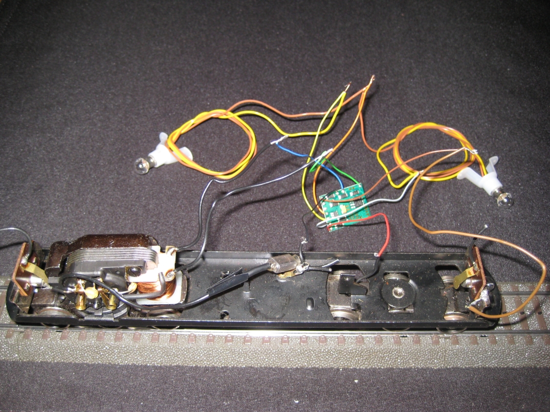

Jeg er ved at digitalisere mit gamle Märklin MY 1106 lokomotiv, og har brug for lidt hjælp.
Jeg har købt en Tams LD-W32+K dekoder og forbundet ledningerne på føglende måde:
Rød = Slæbesko
Brun = Stel
Sort = Motor (med det lille filter imellem)
Grøn = Motor spole
Blå = Motor spole
Orange = stel til lys
Gul = lys i den ene ende
Grå = Lys i den anden ende
Lyset vrker fint og skifter når jeg skifter retning, men når jeg skruer op så lokomotivet skal køre så kommer der bare en lille pibelyd fra dekoderen og lokomotivet bevæger sig ikke. Sad Nogen forslag...

Umiddelbart er farverne rigtigt loddet til, men
1. Fjern eller skift kondensatoren til en med lavere værdi!
2. Fjern eller skift drosselspolen (den på den sorte ledning) til en med en anden værdi.
Om støjsikring, se:
http://www.digitaltog.dk/Digital/Stojsikring.PDF
Fejlfinding derudover:
1. Kan hjulene på mortorbogien drejes let rundt?
2. er kul og børste skiftet?
Jeg er ikke nødvendigvis enig i, at det kræver en 5-polet motor, at få en gl. Märklin MY til at køre fint, men en udskiftning af magneten til permanent magnet hjælper rigtig meget, og giver adgang til et større dekoderudvalg.

Her er det så min uvidenhed udstilles :oops: Hvad er kondensatoren?

Så kører min MY'er igen Laughing out loud Det er en fornøjelse at se lokomotivet trille afsted igen efter mange år i kassen.
Dog skal den nogle ganle lige hjælpe igang. Er det fordi motoren kun er 3 polet?
/Erik
/Erik
Rookie, Dansk epoke III med Märklin C-skinner og CS
Indlæg: 2.284
"ervar" skrev:
HejsaSå kører min MY'er igen Laughing out loud Det er en fornøjelse at se lokomotivet trille afsted igen efter mange år i kassen.Dog skal den nogle ganle lige hjælpe igang. Er det fordi motoren kun er 3 polet?/Erik
Nej det skyldes sikkert:
1. beskifte spor eller punktkontakter = dårligt strømoptag
2. Beskidte hjul = dårligt strømoptag
3. Slidt slæbesko. Den er helt "død", hvis det ydre "sølvblanke" lag er slidt igennem til kobber/messing = dårligt strømoptag
4. At du ikke har renset kobberfladerne på motorankeret
http://digitaltog.dk/maerklin_digital/Maerklin_motor/Maerklin_motor.htm
5. Slidt børste/kul
6. oversmurt motor/tandhjul, så det hele flyder i olie = ringere strømoptag
Kondensator = de små elektronikdimser, som sidder mellem motorens tilslutninger / loddeflige. En kondensators opgave er at udjævne fejlstrømme. De gamle har en for stor/forkert værdi til digital drift.
