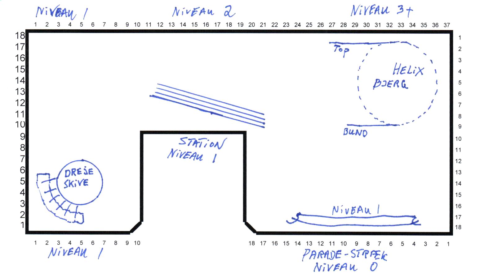

Hej sporskifte-brugere

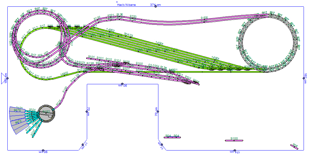

Jeg søger lidt inspiration til hvordan jeg skal lade sporet løbe på min bane.
Grundrammen er skruet sammen, så den ligger fast (krydsfiner, spanter)
Herudover har jeg et par ideer til hvor der skal være drejeskive, hoved-station og et bjerg med helix. Hundebens-model. Dobbeltsporet. Og en sidebane.
Anvendte synlige radier svarende til R4-5 i H0/ her 33-36 cm.
God blanding af damp, el og diesel i alle mulige epoker
Niveau 0 : skjulte banegårde, 2 stk. hver med 4-6 spor.
(Hvis der er plads vil jeg også gerne i niveau 0 have en parade-strækning)
Niveau 0 Helix bund til højre
Niveau 1 - drejeskive, station, ranger-område, helix bund til venstre
Niveau 2 - bjerglandskab, helix top til venstre
Niveau 3 - Helix top til højre
Håber der er en af de kreative der gider slå et par streger.
Mange hilsner Jesper

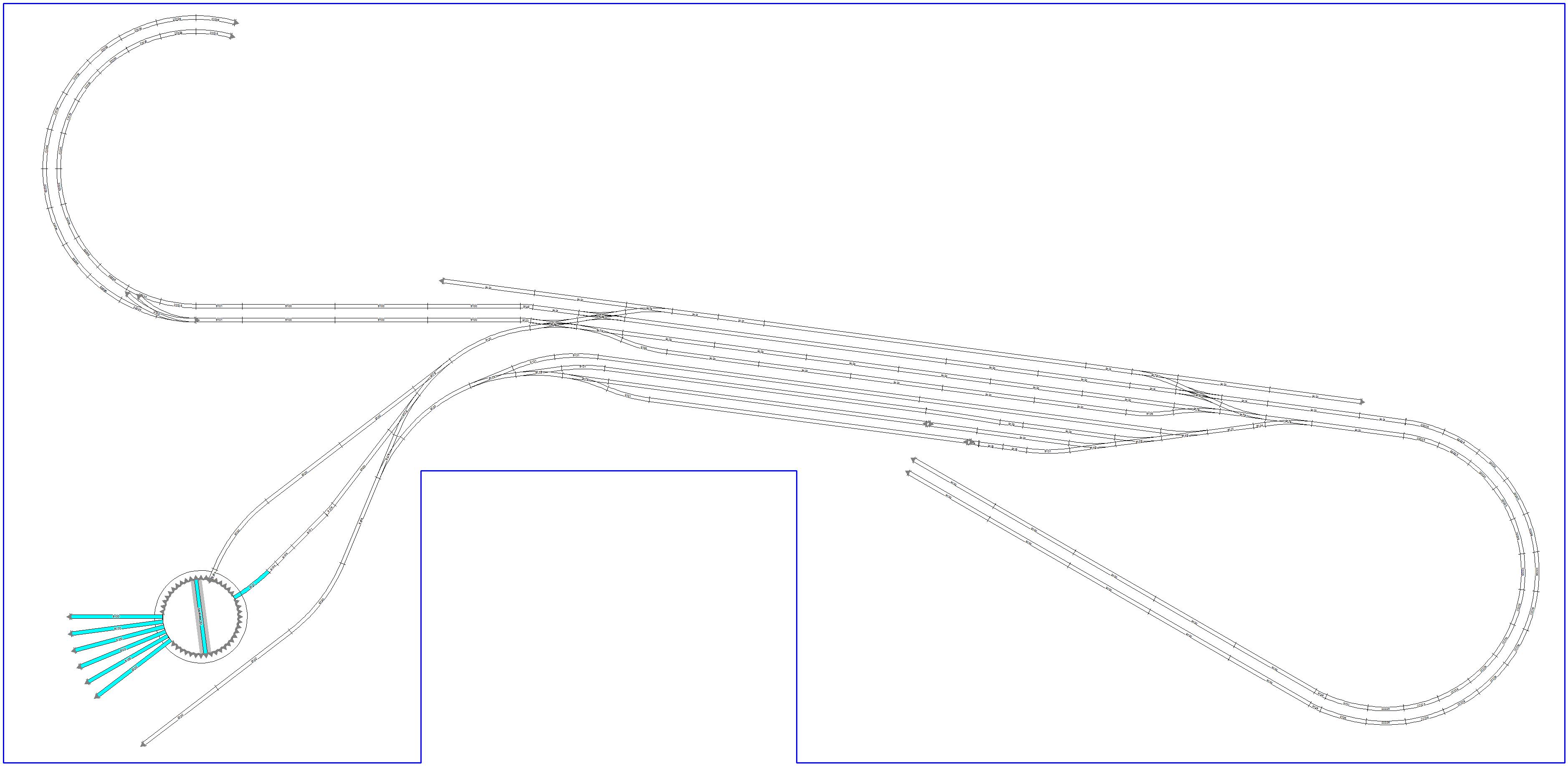

Så - nu har jeg SELV !! fumlet lidt med Wintrack :oops: :
Den ene del af hunde-benet er på plads.
Er der nogen der har forslag til, hvordan jeg kommer videre?
Bare et par blyantstreger

Hej Jesper.
Spændende projekt du der har gang i. Jeg er også selv n-mand, og tilhænger af hundebens-layoutet. Jeg kan godt lide din tanke med to helixer i hver sin side - dog tror jeg du vil få alvorlige problemer med at tilgå øverste venstre og især øverste højre hjørne medmindre du har virkelig lange arme, eller kan gå rundt om layoutet
Desuden skal du også sørge for nem adgang til dine skjulte områder, f.eks. de skjulte opstillingsspor.
Mvh. Mathias

Hej Mathias
Jeg er så heldig, at jeg kan komme rundt om anlægget, selvom det primært er forfra det kommer til at foregå. Jeg vil også kunne få adgang nedefra, så jeg håber det alt i alt kommer til at fungere.

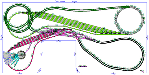

Så er der 'lagt' lidt nye spor.
Nogen forslag til forbedringer, især hovedbanegården synes jeg er lidt forkølet?

Tonny Pedersen
Håndformer
Næstved
Indlæg: 348
hej
Stationen er i hvertfald for kort , hvis du vil have mere end 4 personvogne på krogen , og de bliver kortete hvis du skal koble af og køre til remisen.

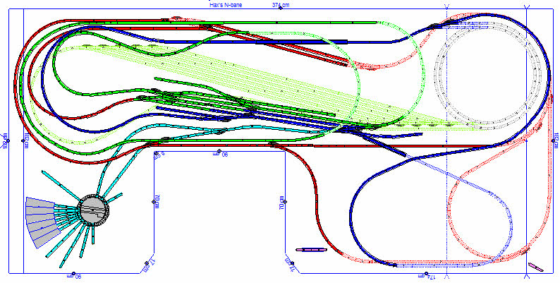

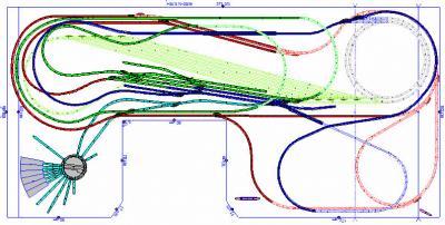

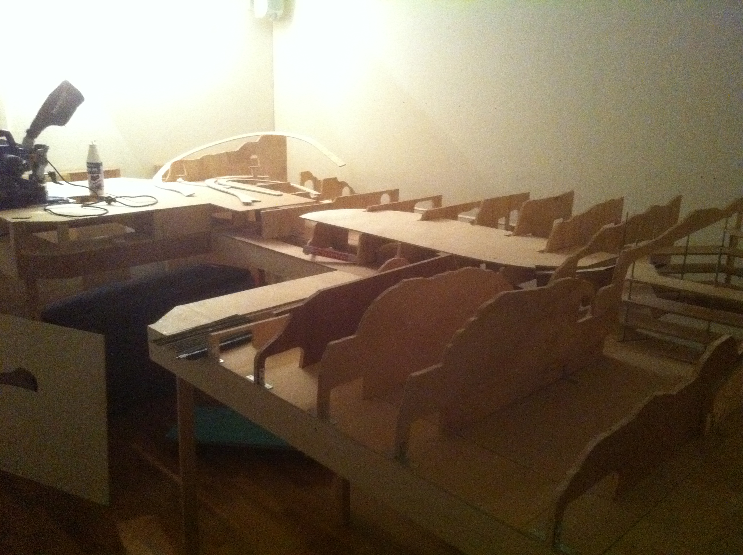

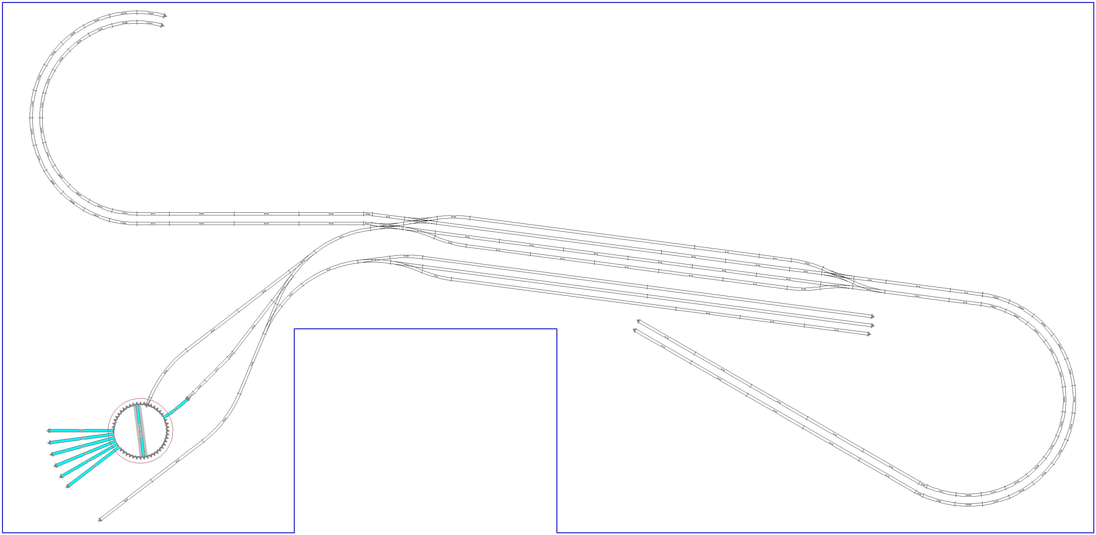

Så er det vist på tide med en opdatering...
Endelig sporplan:

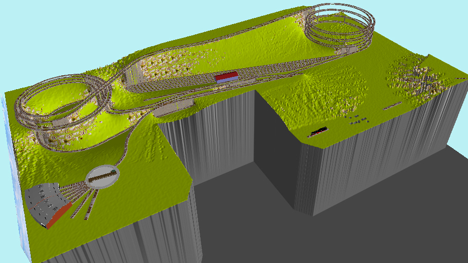

Et billede af byggeriet:

Hej Jesper,
som jeg ser din plan er det kun en kørerundt i stor størrelse.
Er det ikke noget mere seriøst du er interesseret i?
Som det er opbygget får du ikke togene til at køre som i virkeligheden. Altså ud og ind af stationen i samme ende.
Altså ud af stationen og rundt på anlægget eller ned i skjult banegård og derefter tilbage til samme ende af stationen.
Så ud i modsatte ende og rundt på anlæg og tilbage i samme ende af stationen.
Kik blot på en hvilken som helst gennemkørselsstation, og du vil se hvad jeg mener.

Hejsa
Hvor lange er dine stationsspor, de virker ikke særlig lange. Men det kan jo bare være mig der har set forkert.
Jeg kan ikke rigtig forstå de forskellige kørselsmuligheder fra din hovedstation. Har du mulighed for at beskrive hvor man kan køre hen i de forskellige spor fra din hovedstation. Jeg kan se at det er en hundebensbane.

Hejsa
Det kan efter hvad jeg kan se ikke engang kaldes hundebensbane.

Himmerlandsbanerne
Suldrup
Indlæg: 1.575
Som jeg ser planen kan du kun komme til den skjulte banegård såfremt du kommer af blå spor fra venstre side af stationen. Her kunne du f.eks. lade rød og grøn spor fra venstre side af stationen tage turen op af bakken og op/ned gennem helix

Baungaard
VVS Ingeniør ved COWI
Gadbjerg
Indlæg: 222
Det var fordi jeg kom til at kigge på en af hans tidligere layout tegninger. Sådan læser jeg også adgangen til skyggebanegården

Himmerlandsbanerne
Suldrup
Indlæg: 1.575
Ja stationen er for kort, og noget andet er at sporlængden på den skjulte banegård er ca. 1½ gange stationen

Himmerlandsbanerne
Suldrup

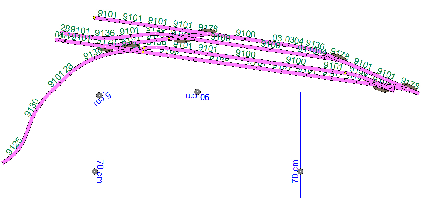

Indlæg: 1.575
Jesper
1 Forlæng stationen længere til højre.
2 Placerer rød/lilla skjulte banegård oven på eller under grøn så du får lige lange spor begge steder. Samme længde som på station.

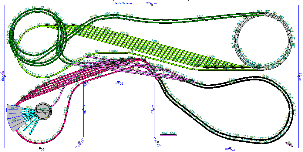

Himmerlandsbanerne
Suldrup
Indlæg: 1.575

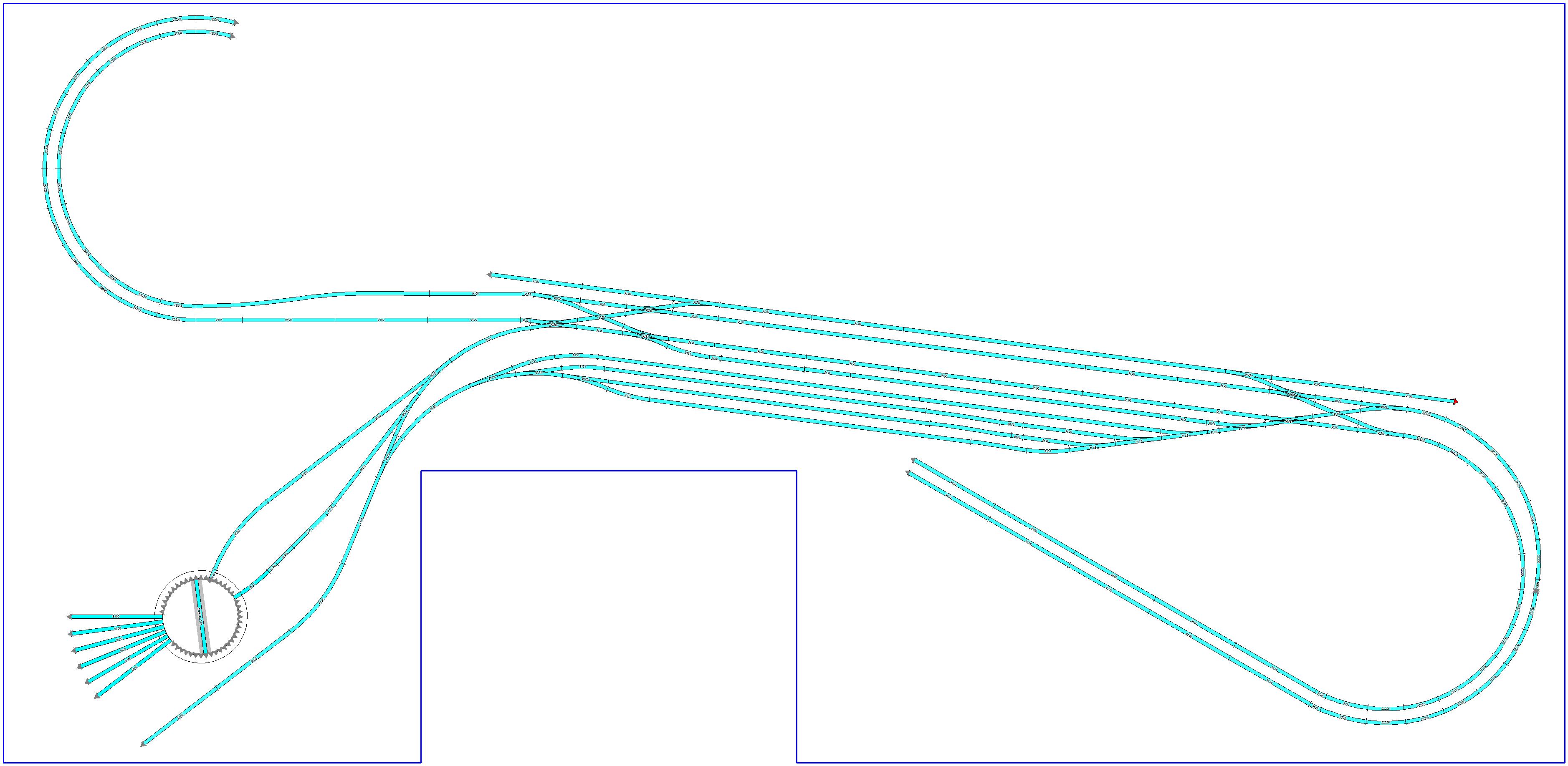

Hej Jesper,
lige råskitse til ændring af din sporplan.
Kan/skal selvfølgelig tilpasses nuværende opbygning.
Skjult banegård fra paradekørsel placerer du bare under nuværende opbygning.
