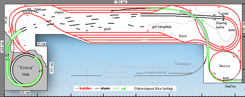

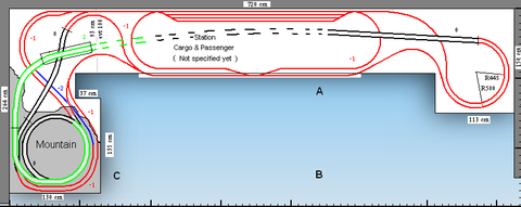

Som førstegangsbygger har jeg forsøgt at suge til mig af layout-erfaringer her på Sporskiftet, men jeg er meget usikker på, hvor god min nuværende sporplan egentlig er.
Kort resumé af layout og ønsker:
Epoke IV-V. Dansk og noget tysk. Epoke-, landskabs- og årstidsmæssigt er der to poler:
Mod vest: Bjerge, fastland, vinter og Epoke IV. Mod øst: Lav land, kyst, havn, sommer og Epoke V.
Systemet er 2 skinne digital. Roco geoLINE i det skjulte og Tillig flex skinner i resten. PC styring er planlagt. Køreplanskørsel forventes ikke. Derimod skal det være muligt for mine børn, at kunne køre med det.

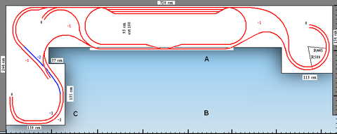

Imellem punkterne A. B og C forventer jeg med tiden at opstille en sidebane på FREMO moduler, men lad os nu se.
Stationsområdet med perron og godsareal er endnu under udarbejdelse. Der skal være mulighed for rangering, men anlægget skal kunne køre uden. Remiser og klargøringsområde bliver der vist ikke plads til!?! Jeg forventer at etablere forbindelse imellem banegård og havn. Jeg kunne godt tænke mig nogle industrispor.

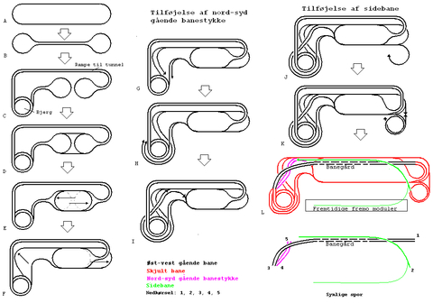

Der er fortrinsvist anvendt tosporet strækninger. På mange måder er planen opbygget som et kødben. Vendeloop'sne er blot lagt ned i kælderen og ført sammen.
Ønsket med baneføring er at få lange lige strækninger. Ingen synlige vendinger. For at fjerne synlige kurver har jeg i den østlige ende lavet en nedkørsel til en tunnel under bæltet (Stærkt inspireret af storebæltstunnelen). Stigningerne er på max 4%. I den vestlige ende er kurverne lagt ind i et bjerg (Harzen). Her sker der ligeledes nedkørsel til undergrunden.
For at få krydsende spor under bro går der fra bjerget en dobbeltsporet linie nordpå ind under broen. Hvis der bliver plads til det, kommer der til at ligge en lille station på denne strækning. Evt med forbindelse til Fremo modulerne ved C.
Flere detaljer kan evt. ses på http://www.my1287.dk .
Layout af selve banegårdsområdet er et helt andet kapitel, som jeg gerne først vil tage op i en anden tråd - med mindre det bliver essensielt her.
Signaturer:
De stiplede spor er banegården
De grønne er 1. etage.
De sorte er stuen
De røde er kælderen
De blå er under kælderen
Én streg er ét spor.

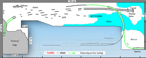

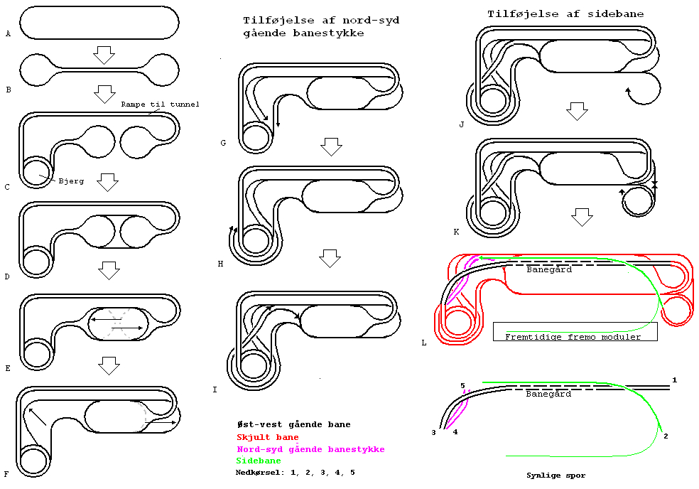

Den synlige linieføringen er simpel, som virkelighedens strækninger. Hellere for lidt end for meget!?
Umiddelbart synes jeg at den er kommet til at se lidt kedelig ud.
Indtil nu er det kun den østlige ende (Rampe og tunnel som er bygget), så der er forsat rige muligheder for ændringer.
Jeg ville meget gerne have jeres vurdering af planen og er meget åben overfor input. Er de tanker jeg har gjort mig korrekte? Er der nogle problemer i den? Bliver den for kedelig at køre med? Hvor kan den forbedres?

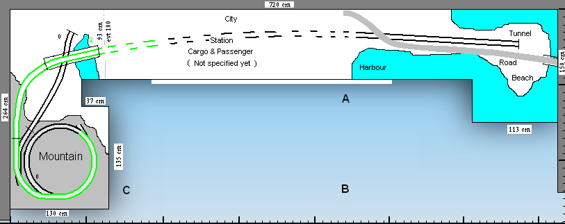

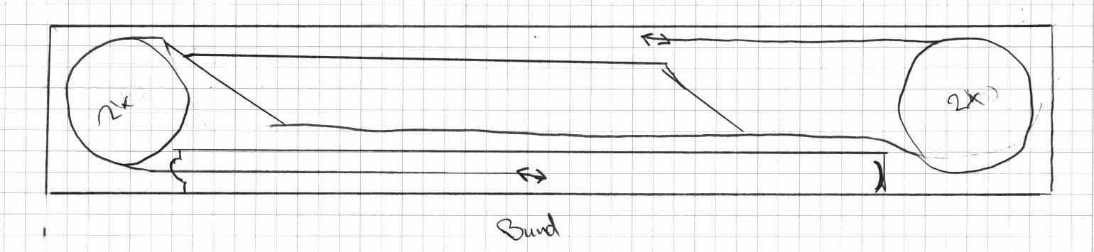

Et forsøg på en grovskitse af mine tanker.
Forstår du bedre mine tanker nu?
Topetagen = stor station hvor den ene ende kører ned under storebælt og den anden over en bro og ind en en tunnel, hvor den igen kommer frem på forsiden af bjerget og bliver væk igen.
Mellemetagen er mest drejen rundt i det store bjerg og så ellers ud i slugten hvor den (hvis man vil) kan lade den gå ud på en bro under den anden bro. Ude under vandet er vi stadigvæk på vej nedad, og på vej ud på "paradestrækningen".
Bundetagen er igen spiraler for at komme godt ned til en stor opstillingsbanegård + resten af paradestrækningen.
Paradestrækningen behøves ikke at gå ligeud, der kan godt være buet linjeføring og evt lidt bakker den gemmer sig bag, eller en lille bæk der går under banelegmet.
Fra station til havn laver man rebroussenmet over mod slugten og så ellers ned til havne.

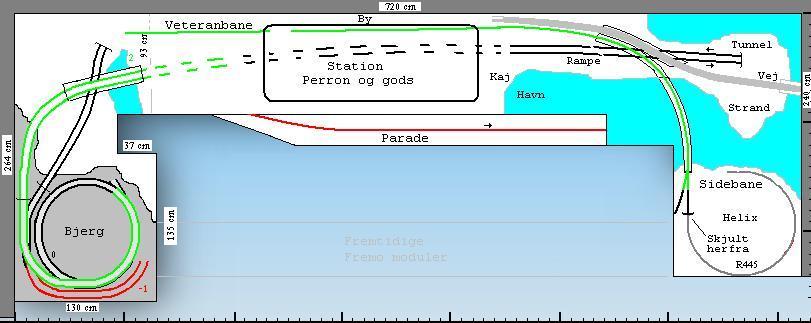

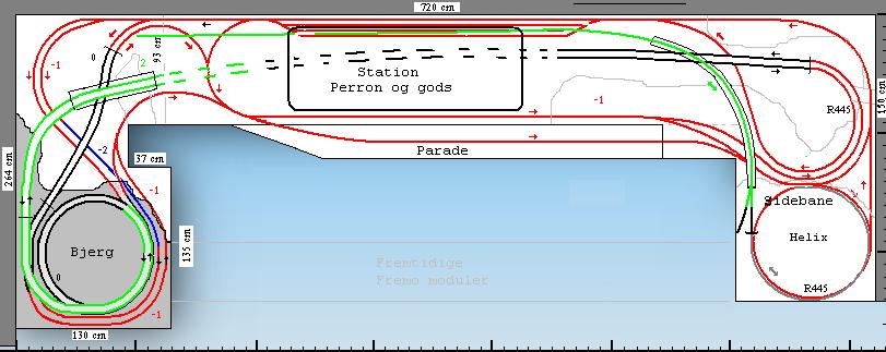

Efter Klaus' indlæg gik jeg helt i baglås med layoutet.
Jeg havde svært ved at indpasse ideerne og samtidig lave det tosporet. Ikke mindst når kravet er, at alle tog som forsvinder, skal kunne dukke op et vilkårligt andet sted eller kunne køre uset til skygge banegården. Kravet om kun at kunne se de bløde kurver, giver også store udfordringer.
Men ved at lege med de nye ideer dukkede flere nye frem. Jeg synes selv, at jeg er kommet et godt stykke videre, men er ikke tilfreds endnu.
Jeg har udvidet banen med 90 cm i højre siden. Dette giver mulighed for en enkelsporet sidebane. Den krydser vandet og rampen til tunnelen for at ende på stationen. Tog på denne sidebanen kan ligeledes forsvinde for at dukke op et vilkårligt andet sted.
Jeg har fået indpasset et lavtgående paradespor forrest, men er meget í tvivl om jeg skal beholde det. Det er heldigvis let at fjerne igen efter at jeg har rokeret om på sporene i nederste etage. Det er ikke en nødvendighed at benytte dette spor på vej mod skyggebanegården. Nu kan skyggebanegården evt. også placeres forrest.
Jeg er godt tilfreds med højre siden nu. På venstre siden overvejer jeg, om jeg skal fjerne broen, da der nu er kommet en bro i den anden side. Broen til venstre betyder, at der er en forskel på niveauet på hver side af stationsområdet. Der er ikke meget plads til at lave stigning, når der også skal være plads til en større station.
Måske kunne der også blive plads til et klargørings/remiseområde i venstre bagerste hjørne, men er det uhensigtsmæssigt at placere det her?
Kommentarer og gode ideer er meget velkommen.

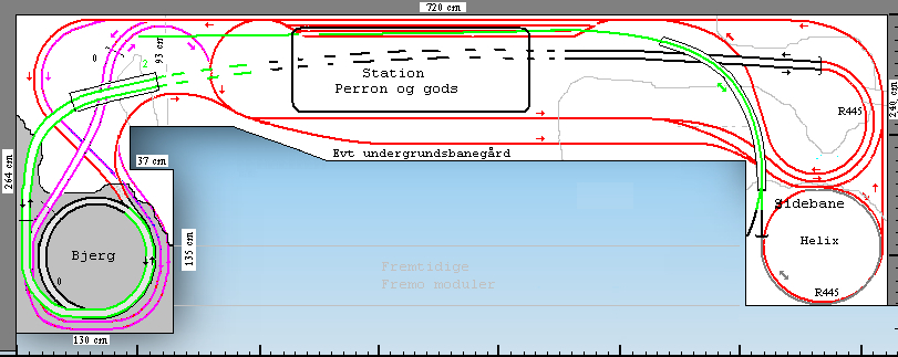

Et layout i tilbagegang.
Så har jeg brugt det meste af aftenen på at splitte alt ad, som jeg havde samlet. Ville egentlig efterfølgende til at opbygge højre siden af layoutet fra den 30 nov, men stoppede igen. Er det nu rigtigt det jeg er i gang med eller kommer jeg blot igen til at pille det ned?
Jeg fik ikke response på det seneste layout, desværre. Kun Klaus og Mathias er kommet med input til det første indlæg og ingen til de seneste ændringer. Her plejer jo altid at være folk med gode kommentarer og nye ideer. Er det mine tegningerne der er for dårlige eller for uforståelige? Eller tankerne bag? Noget jeg kan gøre bedre? Hvad holder lige netop dig tilbage for en kommentar?
Forslag af en hver art er kærkommen, eller blot spørgsmål til hvorfor jeg dog har gjort, som jeg har.

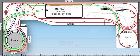

Synes I virkelig at der er for meget spor? I det indledende indlæg bestod layoutet, foruden stationen, kun af en enkelt tosporet (synligt) strækning, hvorunder der et enkelt sted krydsede et lille sporstykke. Dybden var 93 cm og nu 120 cm, så landskab er der plads til. Det var netop denne meget simple sporføring der gav anledning til at jeg lavede indlægget:
"1:87" skrev:
Den synlige linieføringen er simpel, som virkelighedens strækninger. Hellere for lidt end for meget!? Umiddelbart synes jeg at den er kommet til at se lidt kedelig ud.
Derfor tilføjede jeg den ekstra sidebane og Klaus' paradestrækning i bunden. Synes I det er for meget? Shock
"a62213" skrev:
Jeg ved godt at mit forslag slet ikke stemmer overens med det du selv er kommet med, og måske heller ikke med dine ønsker. Men engang imellem er det nok også rart nok at se helt anderledes på det.
Helt sikkert. Jeg har faktisk fået en hel del ud af jeres sidste kommentarer selvom de ikke omhandler specifikke dele af layoutet.
"moppe" skrev:
3. Jeg har været meget i tænkeboks med et evt anlæg til mig selv og det har afholdt mig fra at kommentere yderligere - tankegangen har mere været lokalt.
Dine kommentarer var faktisk medvirkende til at jeg fik flyttet den ene vendekurve og samtidig lavet radius større. Først derefter så jeg muligheden for at tilføje sidebanen her. Tak for det.og dit eget anlæg: Det ser spændende ud - ikke mindst tankerne bagved. Håber vi ser mere til det. Tongue
"DennisTR" skrev:
... men hvis du ved hvad du gerne vil med dit anlæg, så er det bare om at afprøve alle de ideer du får, og se hvad du selv bedst synes om. Find inspiration ved at kigge sporplaner igennem, eller besøg masser af hjemmesider med beskrivelser af folks egne anlæg osv.
Jo, jeg har brugt rigtig meget tid på at se sporplaner igennem - både alle dem her i forumet og mange på resten af nettet. Ud fra disse er mit layout stille og roligt blevet bygget op og jeg synes også, at det er blevet til mere end bare en "kør rundt og rundt bane". Der er rigtig mange tanker bag. Uanset hvor meget man end kan finde inspiration i andres anlæg, så fortæller det ikke noget om, hvor godt afstemt ens eget layout er blevet.Ikke mindst de tekniske fejl, som man som nybegynder givetvis kan lave mange af i sit første anlæg. F.eks. gik det først op for mig i aftes, at jeg nok kom til at indsætte en vendekreds. Tror jeg!?En anden sag er, om det bliver for kedeligt at køre med. Ja jeg ved det - det er meget individuelt og har med personlig smag at gøre, men "tilføj et spor her, for så .." eller "der er for meget spor" er super input, som kan give efterfølgende dialog og sætte tanker i gang hos mig.
"DennisTR" skrev:
Det kan iøvrigt også anbefales at stille meget konkrete spørgsmål til evt. løsningsforslag af aktuelle problemer med layoutet, da spørgsmål omhandlende hele anlægget er meget svære at overskue.
Du har nok fuldstændig ret. Det er bare svært, når man ikke ved, hvor der kan opstå problemer. Jeg undlod af samme grund også at inkludere selve stationsområdet i denne tråd, men det er helt sikkert noget, som jeg vil til at praktisere mere fremover, hvis det er muligt.
"moppe" skrev:
2. Dit forslag indeholder en masse "forviklet sporføring" i det skjulte så du kan køre ind og ud valgfrie steder. Det kan være ret svært at overskue.
Ja, du har helt ret Klaus. Det er ikke helt let at overskue. Det var et at de områder, hvor jeg havde håbet at erfarne mj'ere kunne komme med foreslag. Jeg må nok indse at ideen med at køre ind og ud valgfrie steder mest tænder mig selv. Jeg synes jo blot, at det netop er i god tråd med ideen om skjulte strækninger og skyggebanegårde. De valgfrie ind- og udkørseler må give det 3. krydderi på konceptet. Laughing out loud
Hilsen Erik, My 1 2 87.dk
a62213
Indlæg: 382
Havde ikke kigget helt efter på dine tegninger, men det har jeg gjort nu. Synes nok ikke der er for meget synligt spor, men alt det som ikke er synligt. Det er lige til at blive forvirret af. Dog kan jeg godt følge dig i tanken om at et tog forsvinder i en tunnel, og at en tilskuer så står og venter på at den kommer et bestemt sted ud igen - men at det er helt andet sted toget kommer frem. Så vil tilskueren står og undrer sig over hvordan toget er kommet derhen. Der har jeg selv været! Smile Jeg fandt bare ud af, at det var ALT for kompliceret at lave. Der var alt for mange ting der kunne gå galt - og hvordan vil du kunne få fat i de afsporninger der evt. vil komme ?Jeg er selv kommet frem til, at jo simplere sporlægning jo bedre! Tror også det virker bedre for dem der skal se det, når det er færdigt!
"1:87" skrev:
Den synlige linieføringen er simpel, som virkelighedens strækninger. Hellere for lidt end for meget!? Umiddelbart synes jeg at den er kommet til at se lidt kedelig ud. Derfor tilføjede jeg den ekstra sidebane og Klaus' paradestrækning i bunden. Synes I det er for meget? Shock
Jeg vil give dig ret i, og undskyld, at sporføringen er meget kedelig at se på. Det er bare en meget stor bue. Dog med en station på midten. Jeg synes godt at en togvej må ligesom snor sig igennem landskabet, dog ikke alt for meget. Det skal ikke være som et stykke kogt spagetti man bare har kastet op i luften og så lavet sporet ud fra hvordan det lander. Den parade strækning har jeg det lidt svært med. Hvorfor ligger den der, det er da mærkeligt når stationen ligger lige ovenfor. Det er for urealistisk i mine øjne.Skriver lidt mere i den anden post du har lavet.
Dennis spørger så flot "Hvad vil du med dit anlæg". Vil du have et anlæg hvor toget kører rundt og rundt, vil du have mulighed for at lave rangeringer, vil du have pendulstrækninger, skal det være lange togstammer, gods eller passagere, hvordan skal det hele styres. Skal "meningmand" kunne styrer det.
Det er alle nogle spørgsmål jeg først selv fik stillet da jeg faktisk var godt igang med et anlæg. Nu har jeg ikke voldsomt meget plads. Ca. 280cm x 31cm. Jeg kastede mig bare ud i en pendulstrækninger med 2 stationer på. Det blev aldrig helt godt, for jeg havde ikke helt styr på hvordan jeg skulle styre det. Nu kører jeg analogt, så der var en masse elektronik jeg skulle finde ud af. Og kom til at tænke på at 2 stationer på så lille en bane var for meget. Det ville se dumt ud. Det blev kasteret, og jeg har så brugt over 1 år på at udtænke hvordan jeg så kunne lave en bane. Der er gået rigtigt mange tegninger til, og nu tror jeg næsten jeg har styr på det. Men der kommer stadig ændringer til.
Mit vigtigste krav var faktisk at andre skulle kunne betjene anlægget. Vi har små børn i vores omgangskreds, og det vil være super for dem at kunne trykke på en knap og så se toget kører afsted. Dernæst skulle der lidt være en mening med anlægget.

Jo mere jeg ser på den sporplan jo mere forvirret bliver jeg , du har ikke overvejet et bare sådant almindeligt 2 x hundeben med opstilling i stedet for alle de der køre rundt ting , ville også give nogle længere synlige spor.
Erik 1:87
Softwareingeniør
Vestfyn
Indlæg: 906
Hej Tonny. Hvad tænker du på med hensyn til 2 x hundeben med opstilling? To parallelle hundeben eller et dobbeltsporet hundeben? Det vil jo så give 4 sporede strækninger? Jeg er ikke helt med.
Erik 1:87
Softwareingeniør
Vestfyn
Indlæg: 906
Ja, jeg har også haft det noget svært med denne anden verden, som paradesporet ligger i. Jeg tror, at jeg lægger "låg på" for at isolere den yderligere fra resten af banen. Så kan man se den fortil og der kunne evt. laves en undergrundsstation her. Dermed vil havnen også kunne laves større. Måske kan der alligevel blive plads til en containercentral!?
Mine intensioner med banen kan læses i det første indlæg.
Jo mere jeg ser på den sporplan jo mere forvirret bliver jeg, du har ikke overvejet et bare sådant almindeligt 2 x hundeben med opstilling i stedet for alle de der køre rundt ting, ville også give nogle længere synlige spor
Det kan godt være det er lidt svært at se, at der i virkeligheden er tale om et kødben, men ser man efter dukker det op. Vuf Tongue
Prøv engang at se den vedhæftede skitse af udviklingforløbet, som jeg fik tegnet her til aften. Den er ikke helt kronologisk, men jeg synes egentlig den er blevet ret god. Her kan man se, hvordan jeg har taget udgangspunkt i et kødben. Dernæst samlet enderne i undergrunden. Faktisk samlede jeg enderne helt uafhængig af Dennis' layout ( http://www.sporskiftet.dk/node/1080 ) som i undergrunden ligner mit stadie D på skitsen. Occam foreslog Dennis at samle enderne af kødbenet i ovenstående tråd, så det er da vist ikke helt tosset, når jeg også kommer til samme løsning Laughing out loud
Nu hvor jeg har fået tilføjet en sidebane, som krydser hovedsporet, overvejer jeg også meget kraftigt at fjerne det nord-syd gående spor i venstre siden, som netop var lagt for at få bro + krydsende trafik. Det vil simplificere undergrunden en del og mindske stigningen efter stationen. Så vil jeg måske bruge venstre hjørneområde til noget andet. Ligger det mon for langt inde i et hjørne til et remiseområde? (Konkret spørgsmål, yes! Wink)
Det at super at få skrevet alle disse tanker ned. Det hjælper mig videre i forløbet. Laughing out loud
Plan_dev
Plan_9dec_2008_all

Hermed lige en kort update om hvad der er sket med mit layout de sidste 1½ måneds tid.
I venstresiden er det nord-sydgående skinnestykke nedlagt (tidligere markeret med lilla) og dette rydder op i mange af de komplicerede føringer, som flere har kommenteret. Det gav også mulighed for at sænke venstre siden, så stigningen henover stationsarealet blev fjernet. Det venstre "vendeloop" er flyttet hen til bunden af den venstre helix. Den lille bro til venstre er ligeledes blevet sløjfet.
Paradestrækningen er også fjernet, da det nye sidespor udgør en paradestrækning i sig selv, selvom det ikke er alle tog der befare denne strækning.
Sidesporet er blevet forbundet med kælderen i venstre side. Den højre side af sidesporet sørger for forbindelse til den Gml. bro. samt for trafikken til de nye havnespor på modsatte side af havnen. Tilføjelse af sidebanen gav mulighed for at udvidde havnefronten og her blev der plads til en containercentral bygget op på to fremo moduler ... i fremtiden.
Skyggebanegården har fået flere spor og er blevet delt i to for at forbedre adkomst hertil samt til underside af stueetagen.
Stationsområder er blevet udviddet til at dække ca. 50% af anlægget. Det er fortsat ikke fastlagt, hvordan skinnearealet kommer til at se ud, men der arbejdes ihærdigt herpå. Fokus er drejet over på havnebyen og jeg tror også, at der kun kommer een station på anlægget.
Næste skridt bliver selve stationsarealet. Mere herom kommer snart.
Plan_18jan_2008_synligt
Plan_18jan_2008_all

Det er vist på tide at komme med en opdatering af sporplanen for min bane.
I det hele taget er det al for lang tid siden, at jeg har opdateret siderne for mit anlæg. Det er der nu rådet lidt bod på med denne beskrivelse af Anlægget dec 2009.
Synlige spor:
(station/havneområdet - stiplede linier - vil udvikle sig meget endnu og er derfor kun skitseret)
Der er derimod sket en del i underetagen.
Alle spor:
