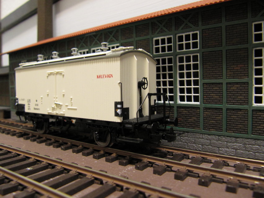

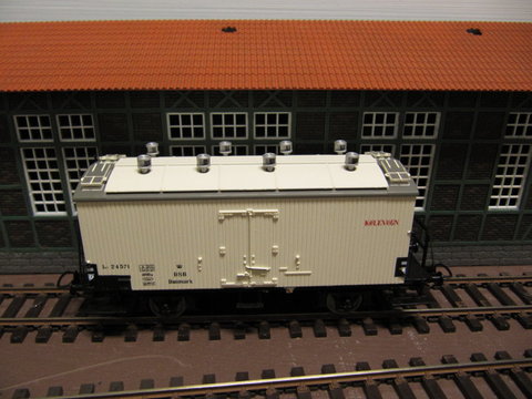

Her er et par stykker af IKT 24571
Førstehånds indtrykket er meget flot og tilfredsstillende omend ventilatorerne på taget er meget "plastiske" i udseendet. Men det kan jo nemt afhjælpes med lidt patina.
Hilsen S
[/img]
IMG_1238
IMG_1239
Hilsen Knarbjerg

Tak skal du have!

Her er lidt flere billeder, hvis det skulle have interesse.
Mvh. Thomas.

Flotte, flotte vogne! Tak for billederne!
