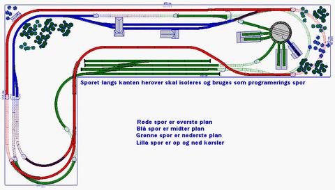

Fine ideer ... men jeg vil anbefale lidt mindre rette vinkler og strækninger der "klistrer" sig til bordkanten. Du har plads til at lave større og blødere buer i stedet for lige strækninger.
Prøv engang at kigge på de billeder af det gamle Københavner-anlæg, som jeg lagde op for nyligt. Det er faktisk en ret flot sporplan den har ... selvom der mangler en del skiftespor (der er ikke et eneste fungerende).

Jeg er enig med Per i at du skal prøve at lave det lidt mindre retvinklet.
Derudover skal du nok lige kigge lidt på stigningen fra blå og op til rødt niveau oppe i højre hjørne, da den er for stejl hvis den skal stige et helt niveau i løbet af 20-30 cm.
Ellers må man sige at du har fået mange gode køremuligheder ud af planen.
Jeg er enig med Per i at du skal prøve at lave det lidt mindre retvinklet.Derudover skal du nok lige kigge lidt på stigningen fra blå og op til rødt niveau oppe i højre hjørne, da den er for stejl hvis den skal stige et helt niveau i løbet af 20-30 cm.
En god måde er at gøre som bl.a. jeg gør. Jeg har købt en såkalt gummilineal, som jeg benytter. Når jeg har ændret eller lavet en sporplan, printer jeg den ud i 1:10, sætter den sammen og udnævner et punkt på en strækning til at være i niveau 0. Så sætter jeg blyantmærker af for hver 2 cm, hvorudfor jeg så skriver skinnehøjden på netop dette sted. Jeg benytter 4% stigning - altså 4cm stigning pr. løbende meter. Herved kan jeg sikre mig nødvendige min. højder m.v. bliver overholdt overalt, så jeg ikke løber ind i uforudsete problemer, når jeg begynder at opbygge underlag m.v.
Den stiger heller ikke et helt niveau, kun et halvt med en stining på ca. 1,6%, dette kommer sig af at stationen på den strækning hælder en smule.Tror nu at jeg scraper denne tegning da jeg har planer om at omrokerer lidt i det værelse som banen kommer til at stå, så den kan bliver lidt størrer.mange tak for den konstruktive kretik så må man jo se om ik man kan lave den næste tegning lidt mere "flydene"
Jeg tror, du vil fortryde en skrånende station temmelig hurtigt. Du vil jo ikke kunne henstille nogle vogne nogen steder uden, de er tilkoblet en trækkraft, da de ellers vil rulle. Det bør du nok lige overveje igen.
Hilsen Dennis
Kristian L
