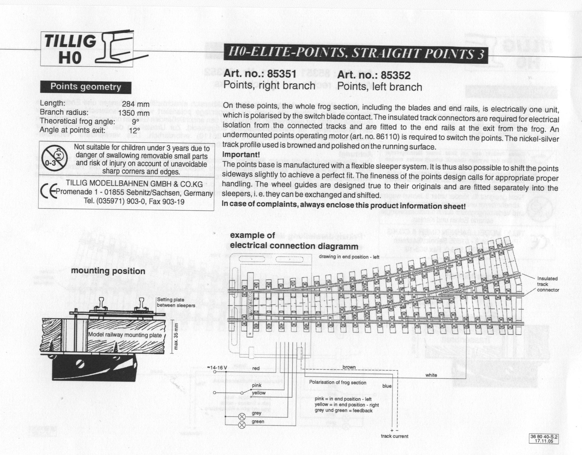

Ang. polarisering. På Roco og Peco sporskifter kan jeg se nogle små isoleringer på hver side af hjertestykket. Tillig har umiddelbart ikke disse isoleringer, hvordan kan det være :?: Skal man montere isoleringslasker på de to skinnestrenge der udgår fra hjertestykket, for at holde det isoleret :?:
Hilsen Dennis
Indlæg: 2.333
Piko laver overgangslasker til andre sportyper med anden profilhøjde og ande skinnefodsbredde.
Tilligs hjertestykke mener jeg isoleres fra med isolerende skinnesamlinger ud til de tilsluttede skinnestykker.
Jeg lavede lige en scanning af den indlagte brugsanvisning - den engelske udgave. Den er vedheftet.
Håber at det kan afklare nogle af dine spørgsmål.

"Gert Frikke" skrev:
Tilligs hjertestykke mener jeg isoleres fra med isolerende skinnesamlinger ud til de tilsluttede skinnestykker.Jeg lavede lige en scanning af den indlagte brugsanvisning - den engelske udgave. Den er vedheftet.
Endnu mere glimrende. Dette forklarer en del spørgsmål.
