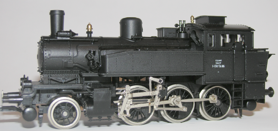

T9/BR 91 dur som en af de maskiner, der kørte på HV. En af de sidste kører i dag på MHVJ.

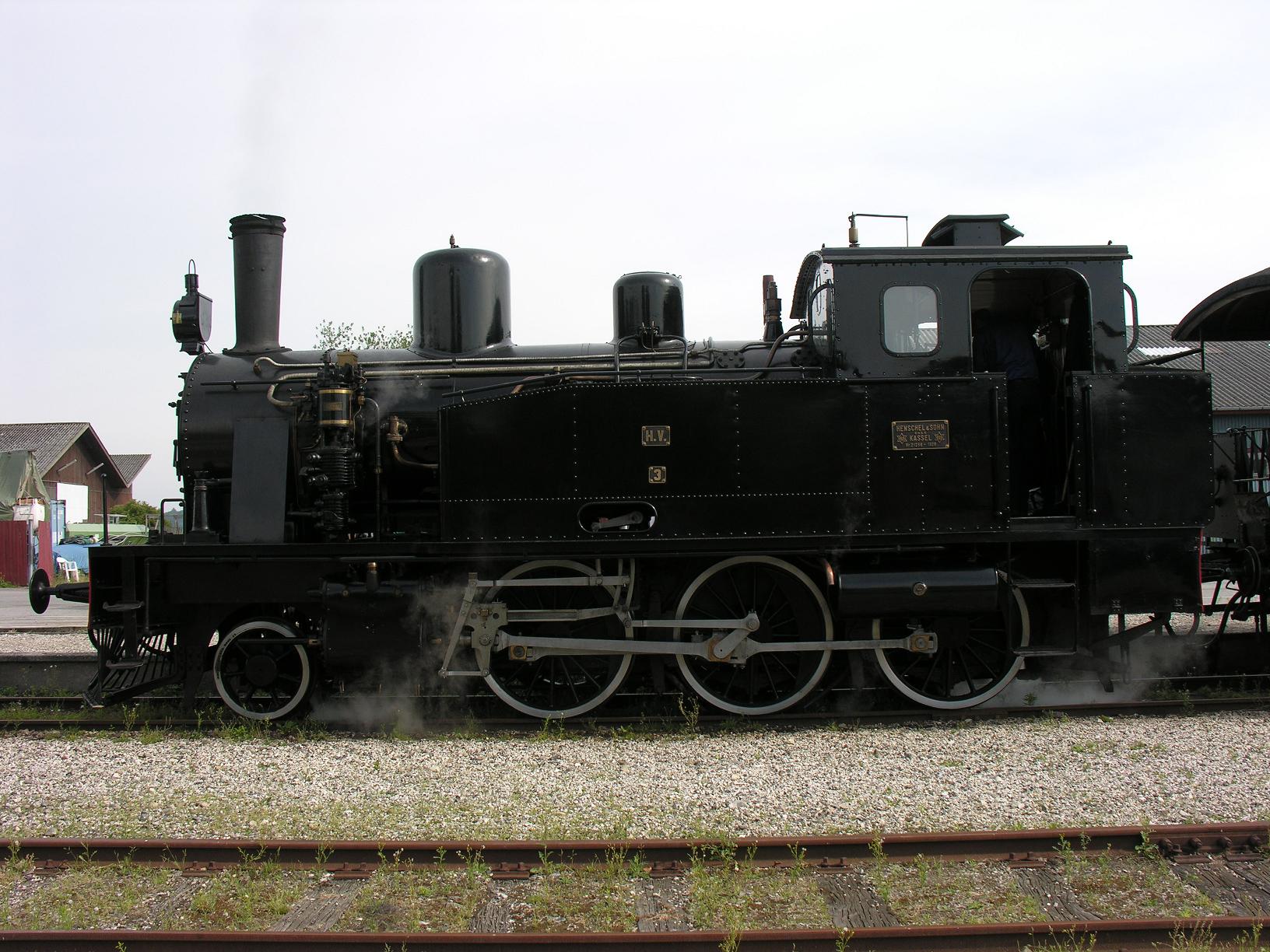

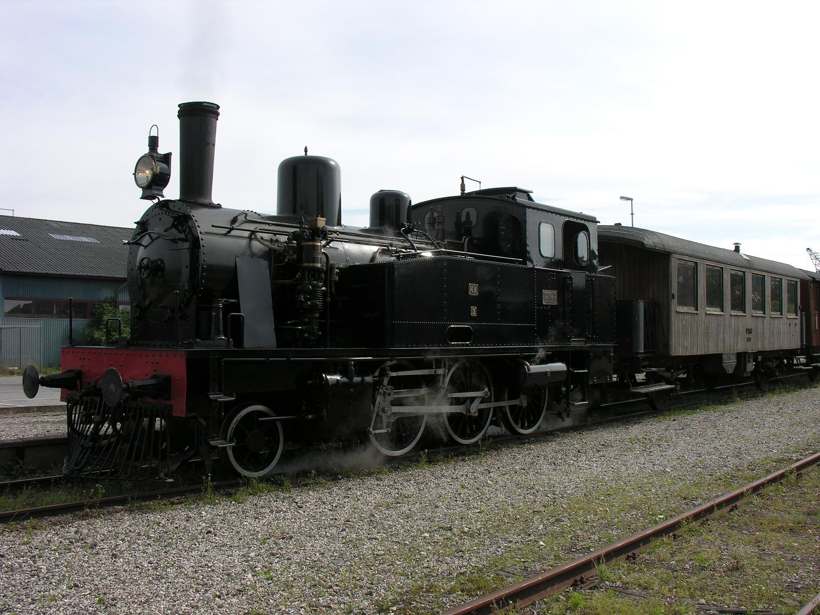

Ja, der er mange lighedspunkter. Billederne af HV 3 har jeg taget i Mariager i sommeren 2006, lige efter at den var sat i stand og kommet i drift igen.
T9'eren er en fransk Liliput-udgave - med sort undervogn som på HV 3.
liliput_9170_sncf_a_33pc
HV 3 (1)
HV 3 (2)

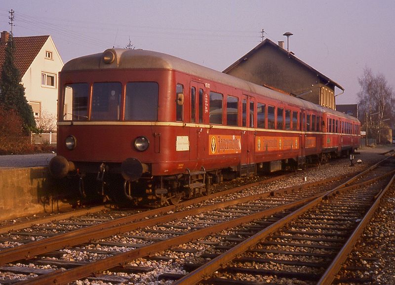

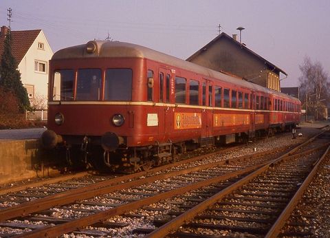

Denne motorvogn "Esslinger Triebwagen" der kommer som model fra Brekina er da også fin.
Se under nyheder fra Brekina (2010) andet sted her på Sporskiftet
SWEG-Esslinger-alt
