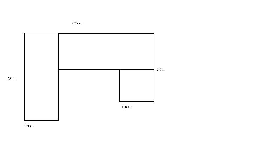

Vedhæftede tegning viser hvor meget plads jeg har at gøre godt med.
Der er følgende krav til min bane.

Hej Thrane,
Jeg kan ikke få målene på din tegning til at stemme med et typisk værelse. Jeg har lige tegnet din plade ind efter dine mål - ser der virkelig sådan ud?
Prøv at tegne værelset med dør og vindue(r) indtegnet, så starter vi med at optimere pladsudnyttelsen (husk også andre forhindringer).

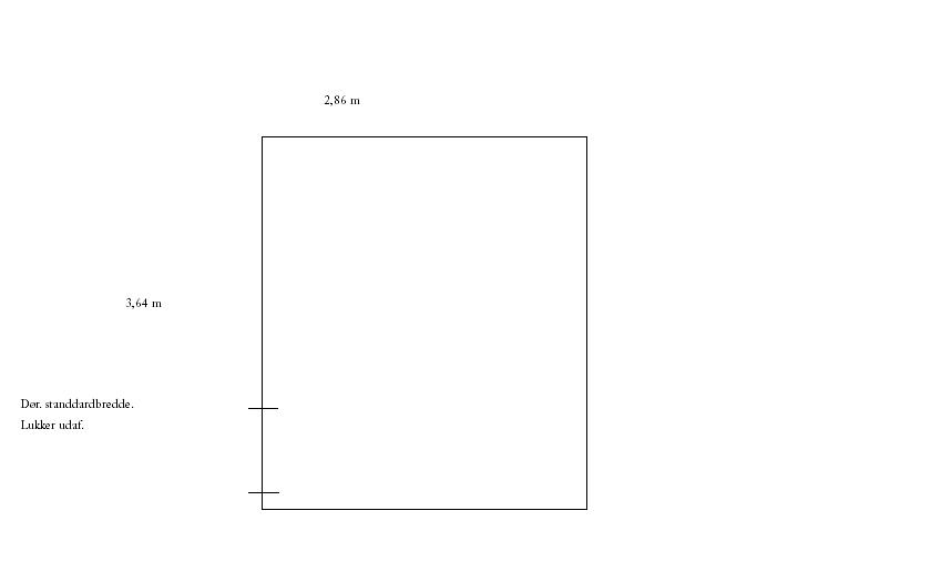

Hej igen
jeg oplyser dig også nogle forkerte mål.
her er tegning igen. (af værelset)
Det er et kælderværelse.

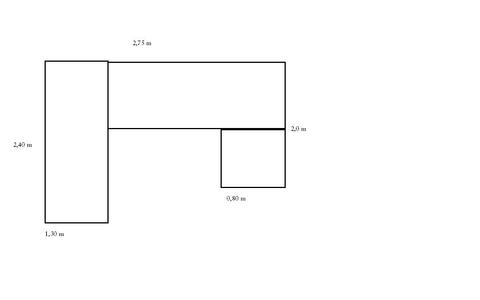

Jeg havde faktisk forestillet mig at den kunne se sådan ud. For variations skyld.
TAK for din tegning - dem kunne alligevel sagtens passe ind i værelse.
Hvad synes du?
Fedt! Kælderlokale, døren åbner udad og er placeret forenden af en væg. Bedre kan det dårligt blive. Hvor meget plads er der mellem døren (der vel er 1m bred inklusiv karm?) og væggen nederst? Kan hele værelset bruges til modeljenbane?

Hej Lars
det lyder godt.
Værelset er også netop sat i stand, pga. fugtproblemer.
Ja, regn med ca. 1 meter.
der er max 20-30 cm til højre for døren. (ind mod den ene endevæg).

Hej igen,
Forhåbentlig er fugtproblemerne løst 100%, fugt kan slå en modeljernbane ihjel i løbet af nulkommaniks.
Bredden bag døren rækker til et spor eller to helt fint. Jeg kan altså gå ud fra at hele rummet kan bruges?
Thrane
Indlæg: 995
De skulle være løst 100 %
Har lige måt med tommestok. Jeg tror vi skal droppe at lave noget til højre for døren.
Der er kun 6 fra yderkanten af dørgerigtet ind til endevæggende.
SÅ der bliver pladsen for trang.

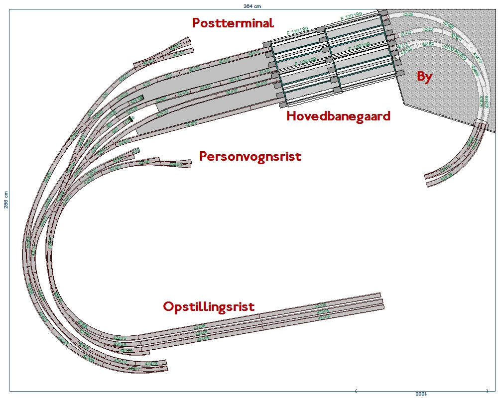

Hej Thrane,
Hvad siger du til følgende udnyttelse af rummet (se vedlagte tegning)?
Hvad forstår du egentlig ved en hovedbanegård? Fire perronspor - så lange som muligt? Storbykarakter?
Skal der være en lokalbane eller vil du hellere bruge pladsen til en mindre station på hovedbanen? Sidstnævnte vil jeg egentlig anbefale, nu når jeg tænker nærmere over det. Skal hovedbanen være enkelt eller dobbelsporet?
Vil du gerne have en separat godsbanegård med containerterminal? Vil du mest køre med gods og rangere meget eller skal vægten lægges på persontrafik og en lang paradestrækning?

Thrane
Indlæg: 995
Hej Lars
Mange tak for dit forslag.
Jeg kan godt lide plads udnyttelsen, og den overordnede plan du foreslår.
en mindre station på hovedbanen er fint. Det er primært paradestrækninger med persontrafik. men en seperat godsbanegård kunne være sjovt. Så er det også med til at give variation på banen.
ps. hovedbanen med gerne være med "mange " spor.
jeg har faktisk INTET pt.
Men jeg regmer med primært at køre med danske og tyske tog. her taler vi mere moderne af slagsens. Dog vile jeg også gerne have et enkelt damplokomotiv.
Banen skal være digital og H0 som tidligere nævnt.
Skinnetype skal være Rocoline (uden ballast).
Jeg kunne godt tænke mig at kunne styre banen fra en PC.

Ja, ja Rasmus,
Jeg har altså også andet at lave end at tegne sporplaner, men her er de første tanker jeg har gjort mig.
Du nævnte passagertrafik og paradestrækning(er) som det vigtigste, derfor har jeg tegnet en hovedbanegård, hvor også internationale eksprestog stopper. Det længste spor har en perronlængde på ca 250cm, hvilket vil sige, at der kan køres med meget lange tog. De to inderste spor bruges til lokaltog, her er der af pladshensyn brugt lidt R2 i kurven til højre. Spise- og sovevogne kan fra- og tilkobles gennemgående tog. Der kommer også en postterminal på anlægget og en række spor til personvogne (opstilling og togdannelse).
Som det ser ud nu bliver godstrafikken temmelig nedprioriteret...

Hej Rasmus,
Jeg er ikke færdig endnu. Arbejder lidt videre på den i dag (aften) Spørgsmålet er om du har erfaring nok til at bygge en helix eller to - eller skal vi lade det blive ved en rundbane? Til slut kan jeg sende dig en stykliste, så du kan se hvor meget du skal bruge af hvad.
