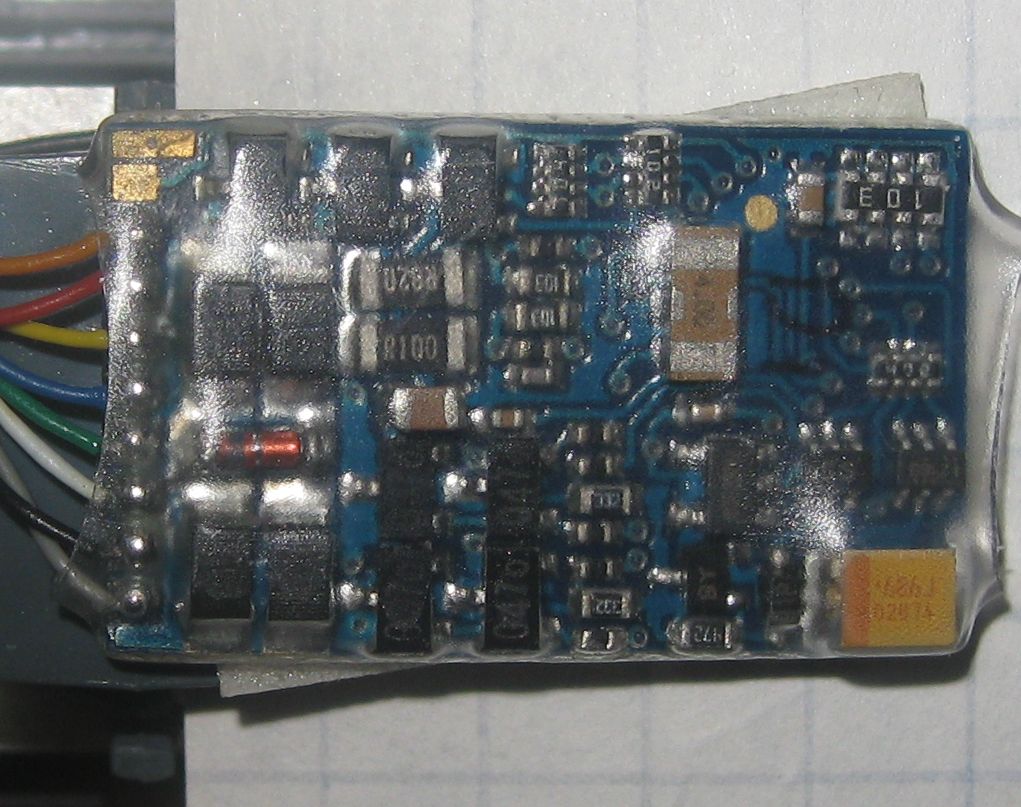

Jeg købte et digital Roco startsæt med en Mz (for et års tid siden), der fulgte en anonym dekoder med til lokomotivet, jeg havde regnet med at finde en skrivelse om den dekoder i æsken - men nej.
Er der nogen her der ved hvilken dekoder Roco brugte og hvor man kan finde lidt mere oplysninger om den - hvad den kan trække på de enkelte udgange mm.

Er det et af Rocos egne startsæt, eller et at de "danskfabrikerede"?
Det er som regel noget der ligner en lokpilot der er i maskinerne.

Det kan sagtens være en ESU-dekoder - kan ses her:
https://www.esu.eu/produkte/fruehere-produkte/fruehere-lokpilot-decoder/

Prøv at udlæse værdierne af CV 07 og CV 08
Hvis:
CV08 = 151
CV07 = 42
Er der tale om en Roco 10738 svarende til en LokPilot i oprindelig udgave
Du kan se mere om CV07 og CV08 på:
http://www.digitaltog.dk/Digital/Decoders_CV07_08.pdf

Jeg vedlægger et billede af den ene side af dekoderen - den med de passive komponenter, den anden side har kun selve 'hjernen' monteret direkte 'on board' med en sort klat over.

Prøv at se her:
http://www.litchfieldstation.com/xcart/product.php?productid=999002858&c...
http://www.esu.eu/produkte/lokpilot/lokpilot-basic-v10/
Den ligner da meget godt , gør den ikke?

Mange tak for det, den er lige den.
