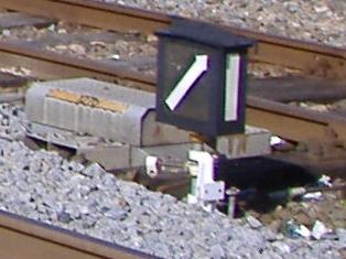

Jeg er franskmænd og er ved at bygge et lille anlæg. Jeg ville bruge tyske signaler, men jeg ville gerne prøve at bygge det udstyr, der står på billedet (og viser, hvordan sporskiftet er stillet efter danske forhlode), jeg synes, det ser bedre ud.
Har nogen et tejning med målingerne, eller ved nogen hvor højt det udstyr er ?
Jeg har lige et andet spørgsmål: på tejningen er der 2 rangiertoge, der kører mod venstre.
Det røde tog ved, at sporskiftet ikke er stillet korrekt med det udstyr jeg spørge om (U på tejningen).
Hvordan ved det røde tog hvor det skal stoppe før den forhindrer det grønne tog til at køre forbi ?

Mht. svaret på dit andet spørgsmål, så viser det nederste billede at sporskiftet står til ligeud-kørsel. Hvis sporskifte-mærket var drejet 90 grader, så man kan se enten en cirkel eller en skråtstillet pil (sådan som man kan se på sporskiftemærkets side på det nederste billede), betyder det at sporskiftet er afvigende.
Jeg kender ikke umiddelbart størrelsen på disse sporskifte-mærker, men mon ikke der er nogen her der ellers har svaret?

Den "klods", der viser sporskiftets stilling kaldes en sporskiftelanterne. Hvis du gerne vil have dem i dansk, kan du finde dem hos Epokemodeller. De kan endda bringes til at fungere. Jeg har selv købt et par stykker, men er endnu ikke nået dertil at få dem monteret.
Mht. dit andet spørgsmål. Vil du køre analogt eller digitalt (altså med dekodere i hvert lokomotiv)?

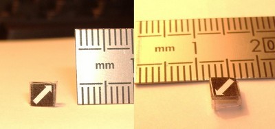

Jeg har lige prøvet a bygge en skiftesporlanterne. Lige nu er der kun pilen på.
Jeg har tejnet det med Inkskape og Paint, og limet det på en slags kasse, som jeg har skåret fra en hård plastikpakke. Jeg sender et billede i morgen

Som sagt, sender jeg et billede af det jeg har bygget i aftes. Størrelsen er efter tyske forholde (4 mm-side kvadrat)
Det bliver naturligvis ikke perfekt, men det er godt nok til mig. Jeg laver et topklods senere.

Det ser jo rimeligt fint ud. Hvis jeg skulle lave det, ville jeg forsøge at lave en pil af selvklæbende tape, klistre den på "kassen" og så airbrushe det sort. Så ville pilen blive hvid og baggrunden helt, dækkende sort.
Hvad skal du bruge det til, Mr. French?

Det er en god ide den metode du foreslår, jeg prøver den måske, hvis jeg har bruge for mere lanterner.
