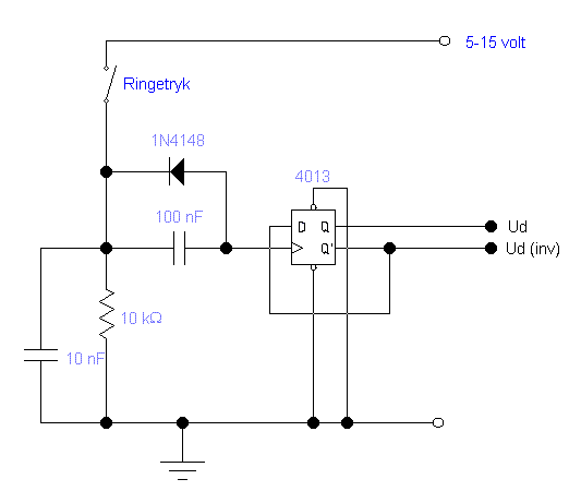

Jeg søger lige 2 kredsløb..
1) Skal trikkes af en kontakt. og holde et relæ. "første tryk, relæ går on, anden tryk relæ går off, osv, osv,
Det hele med en tryk knap, og gerne med en LM555 hvis det kan.. man ander er også velkommen..
2) Skal være et kredsløb lidt ligesom det andet, bare med en reset knap på.
Altså 2 knapper i stedet for 1...
Det hele til 5 eller 12v gerne 12v...
Jeg håber en lige kan flække noget sammen.......

Det er ganske vist med en CMOS 4013, men så får du hele 4 stk i kun én kreds
De to forbindelser med boller på er Set hhv. Reset. Så det er bare at gå i gang med at lege.
Forsyningen står ganske vist til 5 volt, men det er ingen hindring at på op til 15 volt.

Vil det sige, at det kan holde et monostabilt relæ? For selv jeg er dum til elektronik så holder et bistabilt relæ da når du har trykket på kontakten?
Og kan det bruges til et bistabilt relæ, hvor du i stedet for 2 knapper, kun vil bruge 1 ?
Dans epoke 3
Tillig spor system
Tortoise switch motorer
Ecos
boholm
Service Engineer
Kastrup
Indlæg: 677
Ja til begge - dog med det forbehold, at kredsen i sig selv ikke kan trække relæet. Man bliver nødt til at bruge en transistor eller lign. til at trække relæet igennem. CMOS kan kun levere SVJH 10 mA (på buffertyper lidt mere), og da et relæ skal bruge 30-40 mA, vil relæet ikke blive trukket.
