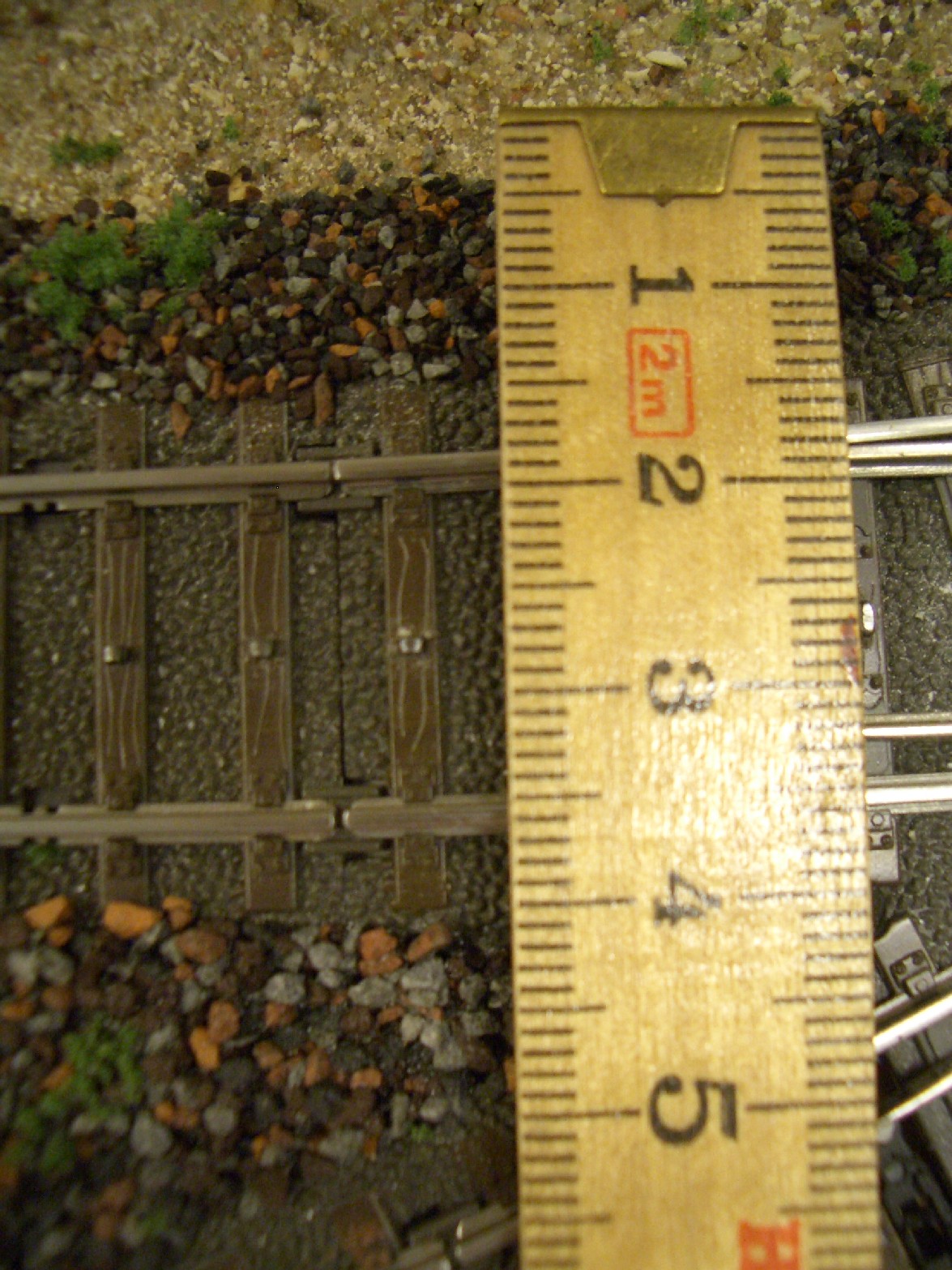

Jeg kører godt nok H0 men bruger nogle steder Hobbytrades fine sten. De er OK til H0, men de vil være ret store til N. Jeg har nogen steder Hobbytrades "medium" sten liggende og de er for store til H0 hvor "Fine" nok passer bedre.
Occam, som skriver herinde, har engang talt at der skal kunne ligge i gns. 7 sten imellem hver svelle. Så mon ikke du skal ud at sigte en sæk stenmel for at få den rigtige størrelse? Det koster næsten ingenting. Jeg giver omkring 60kr for op til 200kg stenmel ved den lokale tømmerhandel. Det række rimeligt langt Laughing out loud
Jeg smider lige et billede.
"over" skinnen er det den fine ballast
"under" skinnen er det medium ballast
Begge fra Hobbytrade
Målometeret er blot for at have et forhold
Billede 017
Hilsen Morten

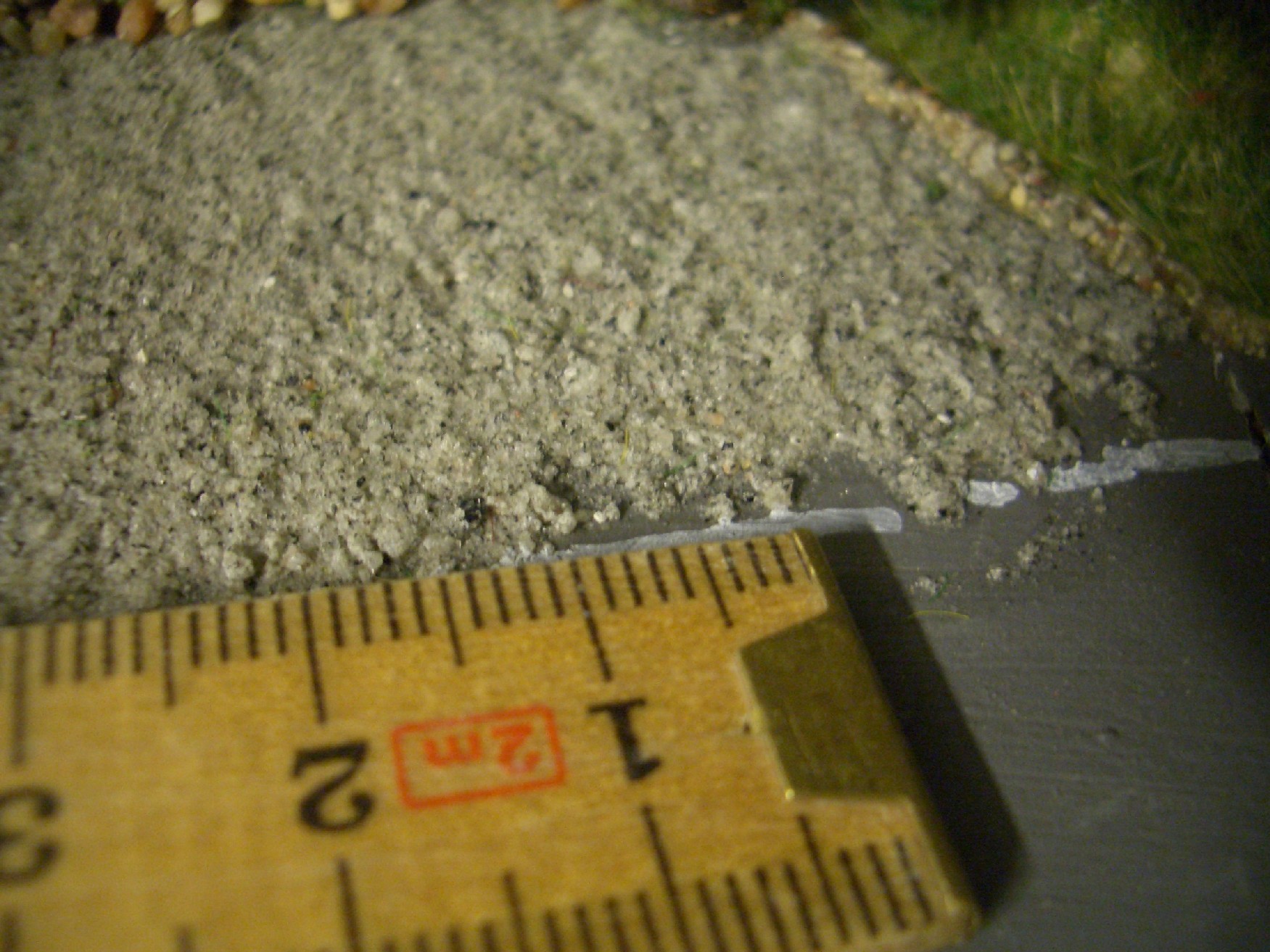

Stenmel er knuste/pulveriserede granitskrærver, derfor skal de sigtes så de får en ensartet størrelse. Jem og Fix har det i poser. Det er lidt svært at tage billeder af, men har prøvet alligevel.
Billede 018

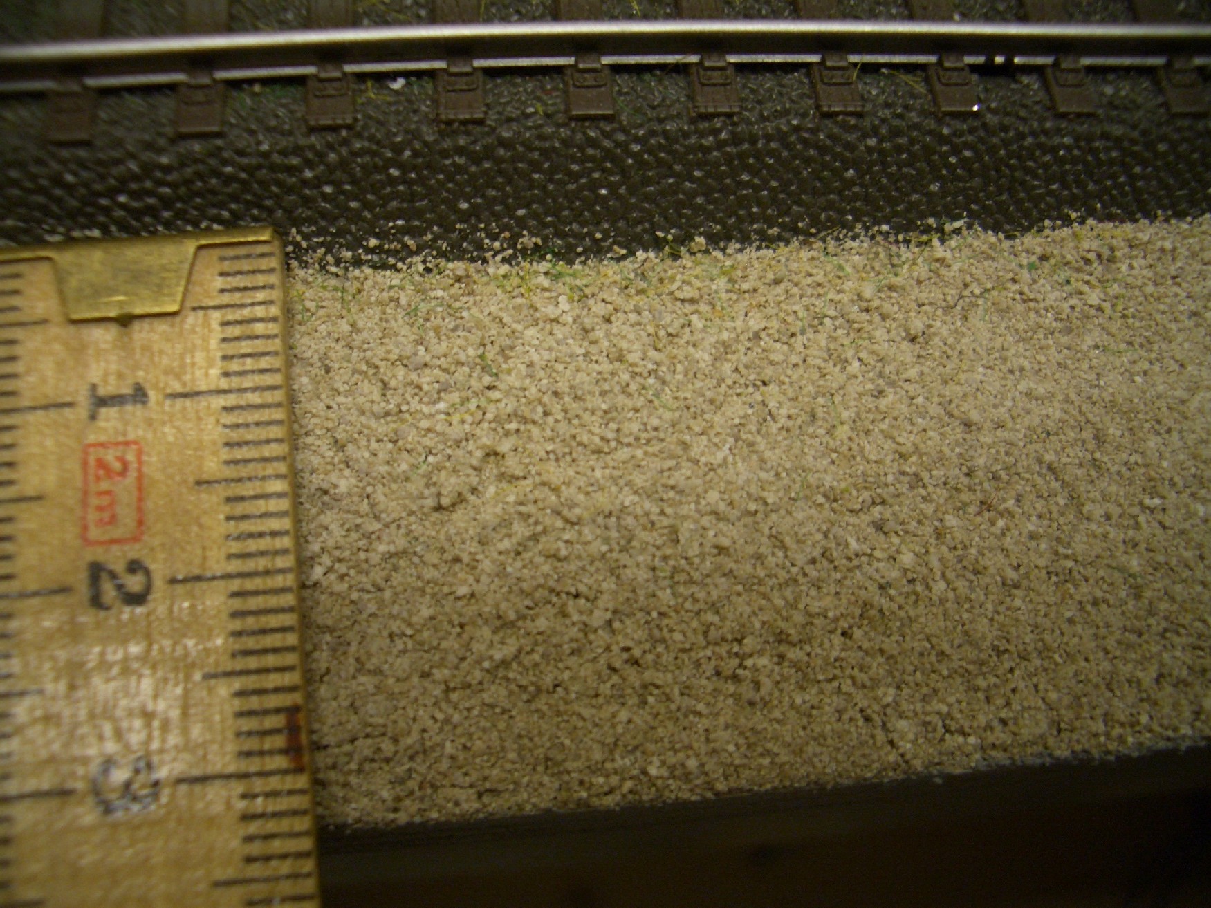

Chinchilla sand er fint i kornene men meget lyst, så det skal farves. Det suger ikke specielt godt, så jeg forstiller mig lidt samme scenarie som Occams. "stenskred" hvis det skal bruges til N med farve i limblandingen. Men størrelsen tror jeg vil være god.
I får lige et billede mere af min fotogene tommestok Laughing out loud
Billede 021
Hilsen Morten

Nej, Chinchillaer måler ikke Wink Køb en pose til 20 kr. og prøv. Men hvis målene til N skal være omkring 0,2-0,4 mm passer de meget godt... Bortset fra farven.
