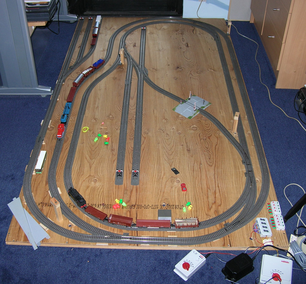

Hvad gør man når man ikke har plads til en egentlig togbane?
Det kunne være jeg skulle vise hvad jeg er kommet frem til.
Før i tiden når jeg skulle teste et lokomotiv lavede jeg en lille oval på spisebordet.

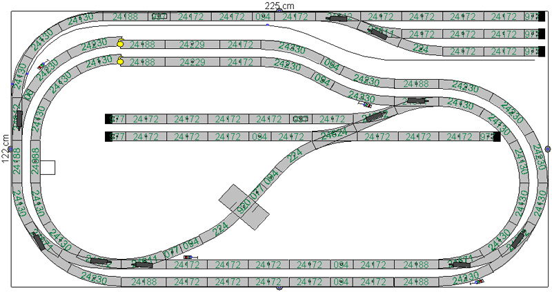

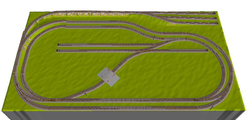

For også at tilgodese mine niecer/nevøer besluttede jeg at lave en togbane på en krydsfinerplade. Så har mine niecer/nevøer en togbane de kan lege med når de er på besøg og jeg har en bane jeg kan teste lokomotiver på. Den er 225x122 cm og kan lige stå på højkant bag en dør. Derfor har jeg også lavet nogle klodser til at beskytte de fire Hobby-signaler.

En nydelig bane.
Nu har du ingen lange vogne (på billedet), men de kunne skrabe ind i den stopbum i den ene ende. et forslag til forbedring kunne være at male pladen, så man kan lege, at der er græs, veje og vand.

Hvad gør du når du skal køre på anlægget? Lægger det på gulvet som vist på billedet, med fare for at træde på eller sparke til det rullende materiel?
Eller er der afstivninger under pladen, så den kan ligge på f.eks. nogle bukke eller et par stolerygge?
Eller vil du lægge den på et (spise)bord?

... med fare for at træde på eller sparke til det rullende materiel?
Det ser ud som om det er beregnet til at ligge på gulvet så børn og barnlige sjæle nemt kan komme til "legetøjet". Umiddelbart ligner det heller ikke det dyreste materiel Märklin har lavet (men det er svært at afgøre ud fra billedet).
Er der iøvrigt nogen der har lagt mærke til den nok intermistiske, men rigtigt gode ide med rangere-ryg og sporrist længst til venstre i billedet? Sådan en konstruktion har jeg drømt om siden jeg var barn - godt lavet!

Det er meningen at den skal ligge på gulvet, så lok/vogne ikke falder så langt når det går vildt for sig. Der er dog afstivere på undersiden så den kan sagtens ligge på bukke eller et bord.

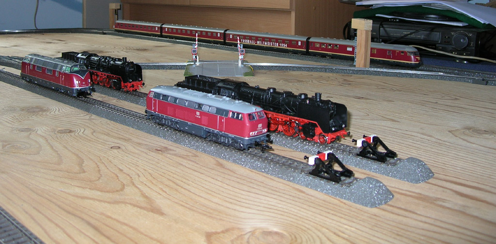

Det er kun de billige lokomotiver/vogne mine nevøer og niecer får lov at køre med, men som vedhæftede billede viser har jeg da prøvet med større lokomotiver og der er faktisk plads til lange vogne uden at de støder på stopbommen øverst på første billede. 39080, i baggrunden, klarer fint turen rundt.
Rangerryg er noget jeg selv har drømt om, så den måtte bare med. Svinget op til afkoblingsskinnen er dog lidt stejl, men det fungerer fint. Og så skulle der være et returloop, så man kan vende togene og få lidt varieret kørsel, trods den begrænsede plads.
