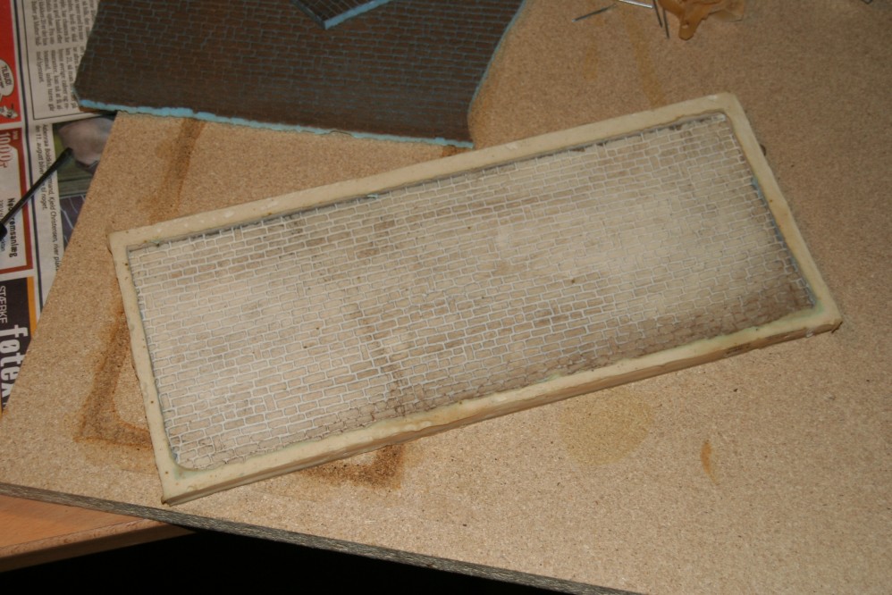

Jeg har tidligere søgt efter nogle tips til hvordan man kan lave sine egne mure. Efter et tip fra Lars om at bruge latex, bestilte jeg 2½ liter og et par mure til at teste på.
Jeg fik ikke taget billeder af det hele, men det kan jeg jo gøre ved den næste mur. Indtil videre ser det lovende ud.
Først vil jeg lige fortælle lidt om dens egenskaber.
Latex'en er ret let at arbejde med. Den indeholder meget amoniak så der skal god udluftning til (og kan desværre ikke bruges til kroppen
) Jeg gik ud på altanen for at arbejde med den, men måtte gå ind igen da jeg blev omringet af et par hundrede fluer inden for et par minutter. De gik åbenbart efter lugten.

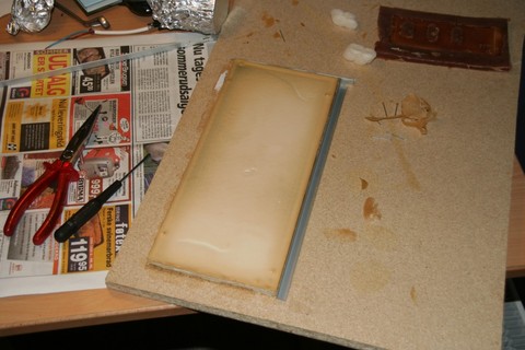

Hvis latex'en står i solen tørrer den meget hurtig og jeg kunne derfor lave det meste af formen inden for et par timer og lod den så størkne natten over. Selvom den er fast og stabil nu, så går der flere dage inden den er gennemstørknet, det er dog ikke noget problem at bruge den nu. Når den er helt tør får den en gul/brun gennemsigtig farve, det kan ses på første billede i baggrunden. Farven er ligemeget for mig, men der kan godt komme forskellige farver i latex'en hvis man ønsker det.

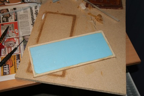

Jeg har lavet nogle små prøver rundt omkring og har endnu ikke fundet noget materiale hvor latex'en hænger så godt fast at den går i stykker. Den hænger godt fast på træ, men ikke mere end at man sagtens kan få den af uden fare for at ødelægge alt. På plastik hænger den endnu mindre og selv på de her "skum" agtige mure hænger den ikke fast. Jeg har ikke brugt nogen som helst form for slipmiddel for at lave formen.
Man skal også lige huske på at latex'en skrumper et par procent.
Latex'en kommer ind over alt af sig selv. Jeg har tidligere prøvet at hælde det på en mur fra et modelhus med meget små mursten og resultatet blev lige så godt som her. I går prøvede jeg at bruge en pensel for at lave et fint lag, det var dog en dårlig ide da penslen blev total ubrugelig.
Så snart latex'en kommer i kontakt med vand størkner den og det bliver umuligt at rengøre ting som pensler. På glas og plast falder det dog af uden problemer.
Nok snak, her kommer et par hurtige billeder

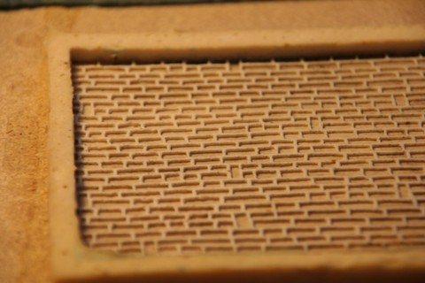

Jeg er igang med et gibs-forsøg på den første testmur. Hvis det går som planlagt starter jeg på at lave muren senere i dag. Nu må vi se, det går for let indtil nu

Min tålmodighed var ikke stærk nok, så jeg skulle absolut pille ved muren inden den var helt tør, så jeg måtte lige starte forfra
Det ser ud til at virke, men jeg må vente til i morgen så jeg er sikker på gibsen er tør.
Latex koster ca 100kr literen og så skal der bruges en mur der skal kopieres og gibs'en dertil. Så et "sæt" kan fåes for under 300kr og så kan man jo lave en hel del. Nu må jeg se i morgen hvor god formen er at genbruge når den første mur er færdig.
