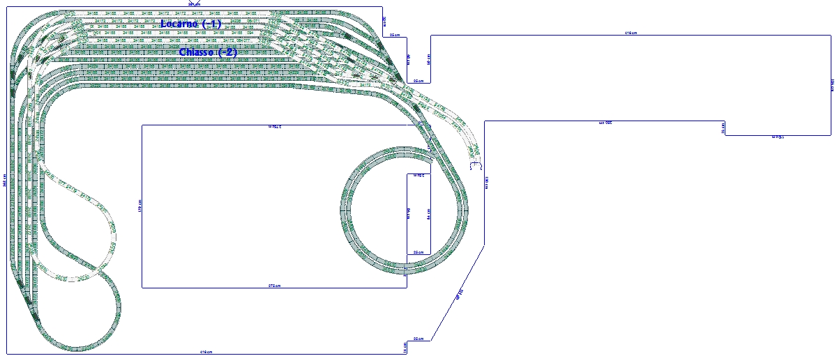

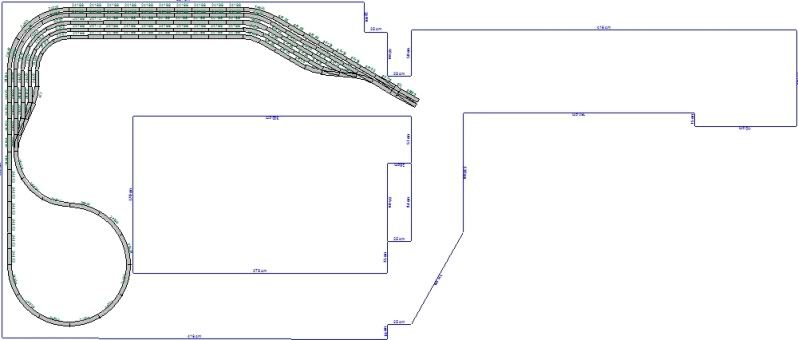

jeg har selvfølgelig tænkt en del over banen og selv rodet rundt med wintrack. jeg blev rigtig inspireret af dine tegninger så jeg har prøvet at tilpasse dem til mine ønsker.
skyggebanegård: -2
jeg kunne, som skrevet, godt tænke mig 10 spor og de kan lige så godt være så lange som muligt. det skal ikke nødvendigvis se sådan her ud, men den her yard passer mig rigtig godt. jeg ved ikke om skiftesporene ligger godt. og jeg ved heller ikke hvordan jeg får samlet sporene igen, men den måde de 10 spor ligger rundt langs væggen... og jeg vil ikke have at yarden skal være en vendesløjfe. den laver vi på en anden etage...
jeg har lavet det så det to yderste spor(r5), i hver rist, så de er til gennemkørende tog. jeg kunne ikke helt få det til at gå op i wintrack, men det skal nok kunne sættes sammen irl...
vendesløjfe: -1
risten er lidt kort, men jeg kan bruge den til at opmaganisere lange passagertog.

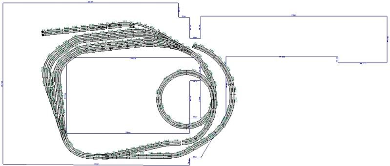

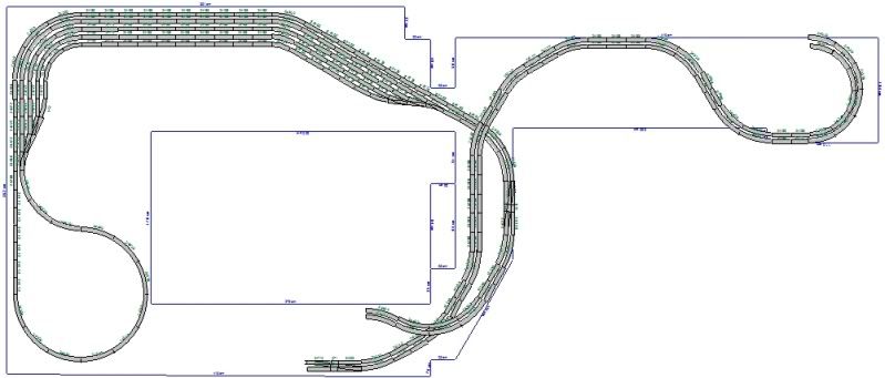

nyt oplæg...
det her er hvad jeg godt kunne tænke mig... det behøver ikke at se præcis sådan ud, men det udfylder mine behov. som du nok kan se, kan jeg slet ikke få det til at passe i wintrack...
plan 0:
plan +1:
plan -2:
plan -1:
de to yderste spor, på stationen, skal så være perroner. når man køre ud fra stationen kan man enten køre til højre, som langsomt falder ned til vendesløjfen... eller til venstre, som føre til helix'en og vidre ned til skyggebanegården... igennem yarden og ind i det andet rum, hvor en r3 helix føre banen op til +1 og bjergbanen. følger den rundt og tilbage til r5 helix'en, der føre ned til stationen igen... det er min ide, men jeg kunne godt tænke mig at få lidt modspil til planen...
jeg har prøvet at lave nedkørslen til vendesløjfen r9 og r10, men jeg kan ikke finde ud at få rettet op igen... jeg kunne også godt tænke mig at bjergbanen (plan+1) kun var r9 og r10, men igen ved jeg ikke om det er muligt...?
/kasper
