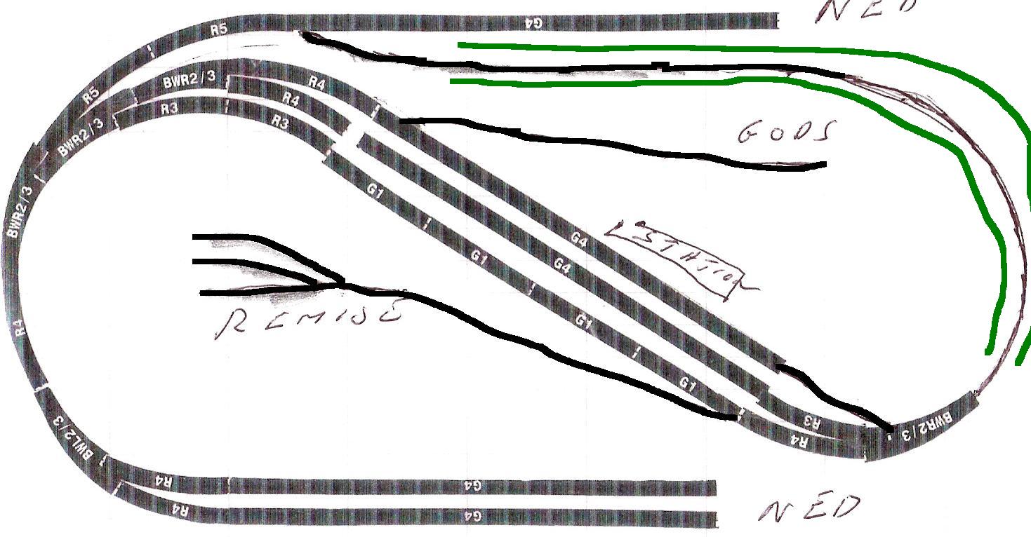

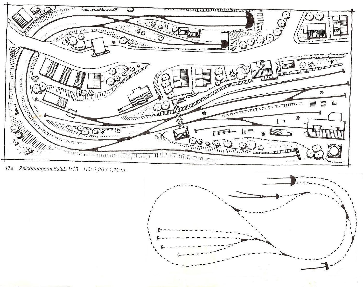

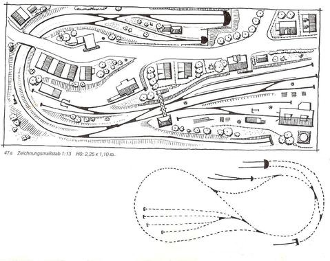

Dette er min sporplan som jeg har kørt med nogle år
men nu er jeg lidt træt af den fordi det er en endestation
jeg kunne godt tænke mig en station med gennemkørsel
Min bane er opbygget som en kasse på ben, den står i stuen
den måler 2,35 x 1,20 m
Jeg har ledt på nette uden at kunne finde noget jeg kunne
bruge.
Så nu spørger jeg om der er nogle flinke folk der kan hjælpe mig ?

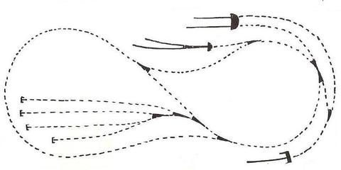

Jeg kunne også godt tænke mig at jeg så mere kørsel som på det billede
herunder, dog hader jeg ovaler
Poul
244x120 cm

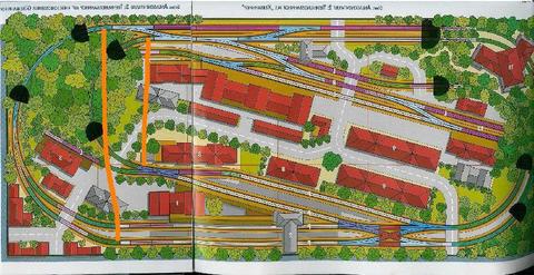

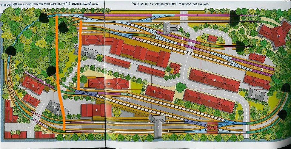

Poul
Indlæg: 129

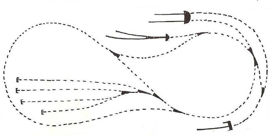

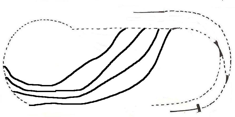

Hej Henrik
Først tak fordi du vil tage dig tid til at gøre det.
Ja vendesløjfer er ikke noget problem har et Lenz modul der kan klare det
tegningen er fra min underetage
og i øvrigt har jeg fjernet ballasten på roco line så sporet ikke fylder så
meget
Så på forhånd tak
Med venlih hilsen
Poul

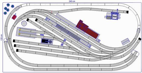

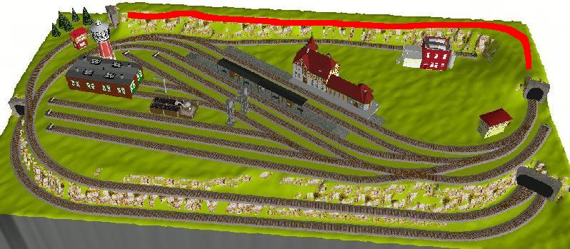

Efter megen ventetid har jeg nu proevet at omtegne mit gamle design #12 til RocoLine. (Et spor-system jeg ikke har nogen praktisk erfaring med)
Sporplanen er ikke blevet optimeret, og i og med at der er tale om spor UDEN plastik-ballast, kan mange ting vel laves med flex-skinner istedet for segment-skinner, hvilket boer give et langt bedre resultat.
Men lade sig goere, DET kan det da. Se her;
Skyggebanegaard;
Haaber at Poul kan bruge det som inspiration...
(I forhold til det gamle design #12 er der her isaer to forbedringer;
Rangeromraadet kan bruges i forbindelse med stationens gennemkoerselsspor nummer 3, hvilket er en STOR fodel.
Den oevre vendesloejfe har et vigespor saaledes at afgaaende tog kan "vente lidt" ude af syne, hvilket giver et mere realistisk indstryk af driften, og muliggoer mere krydsende trafik...)
Henrik Hoexbroe

Poul
Indlæg: 129
Hej Henrik
Først tak for indsatsen, jeg kigger på det måske er der nogle forklaringer med den underste etage.
Men fik du set det jeg havde rodet med?

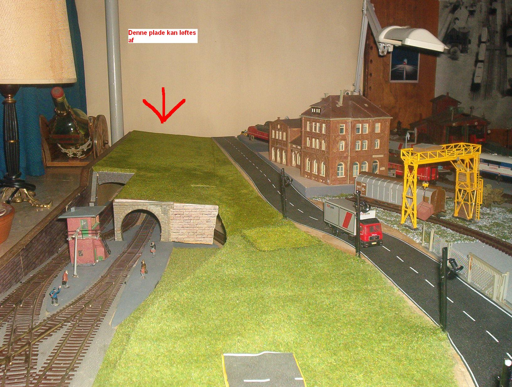

Du har helt ret i at bjerge på et dansk anlæg ikke passer sammen. Du kan evt. bygge tunnelen igennem en række huse som står op ad kanten på anlægget, og kamouflere indkørslen til tunnelen med en vejbro eller lignende, så man ikke kan se at toget rent faktisk kører ind igennem husene. Du kan også overveje at lave en meget tæt skov som toget kører igennem. Det er om at være kreativ for at snyde beskueren af anlægget Laughing out loud
Hilsen Dennis
Bibihest
Indlæg: 1.300
Til det område der ville jeg som Dennis nævner, lave en rigtig stor skov. Nogle steder kan man måske lige se toget køre bag træerne og den kan også bruges til at bygge lidt industri eller nogle skovarbejdere.

Tak for forslagene, så tror jeg at jeg laver en lille kasse der kan placeres og
løftes af hvis der skulle ske en afsporing, denne kasse vil jeg så beklæde med
græs og træer
Næsten som på billedet
