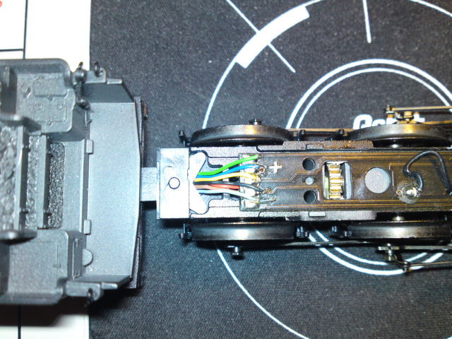

Hvis der tales om Märklin T 299 (37037) ...
Det lyder meget rigtigt med syv ledninger. For mig at se, på min maskine ser det sådan her ud.
Med tenderen ind mod en selv, sidder de i lokomotivet i denne rækkefølge:
[list]GRØN BLÅ GUL RØDBRUNSORT GRÅ [/list:u]
RØD og BRUN ser for mig ud til at være loddet på neden under printet, og ledningerne køres i nævnte rækkefølge.
For mig, lyder det som om at det er ledningerne på printet inde i lokomotivet der er hoppet af, dem vist på billedet neden under.
Ret mig endelig hvis jeg har misforstået Wink

Hvis du ikke føler dig helt hjemme i loddearbejde ud fra det der er blevet beskrevet indtil nu, så vil jeg helt klart også sige at du skal gå til din forhandler med lokomotivet. Selv om det koster lidt, så er det givet godt ud. Og så risikerer man heller ikke at lave mere galt end der er i forvejen, da forhandleren vil have en stor ekspertise, eller kende nogen autoriserede reparatører der har det.

det ligner godt nok maget mit lok men det er jo også samme model Laughing out loud
mvh, simon / stenlillebanen
http://rc-elektronik.dk/
F.Ormstrup
Indlæg: 2.739
stenlille banen
skole
Indlæg: 959
"Arne" skrev:
Hvis der tales om Märklin T 299 (37037) ...Det lyder meget rigtigt med syv ledninger. For mig at se, på min maskine ser det sådan her ud.Med tenderen ind mod en selv, sidder de i lokomotivet i denne rækkefølge:[list]GRØN BLÅ GUL RØDBRUNSORT GRÅ [/list:u]RØD og BRUN ser for mig ud til at være loddet på neden under printet, og ledningerne køres i nævnte rækkefølge.For mig, lyder det som om at det er ledningerne på printet inde i lokomotivet der er hoppet af, dem vist på billedet neden under.Ret mig endelig hvis jeg har misforstået Wink
det her Wink
det her Wink
Hvad med det?

Hvis det er Märklin 37037 er det vel mfx V3 - og en forklaring kan findes her: http://decoder.x-train.de/index.php?seite=decoder/mfx/mfxs3.php
Alternativt kan andre mfx-versioner slås op på samme side.

ja mme så må sort ledning være til = Motor 3 - Mitte (Optional) SCHWARZ
ok rigtig god side du linker til er straks tilføjet fortrukkende jeg takker

Stor tak til alle, der bidrog i dette link med min märklin T-maskine. Forhindert af ferie
er det først nu lykkedes at lodde skidtet sammen, OG DET VIRKER ,svært var det ikke når man kendte farvekoden. Den er gemt for en anden gangs skyld.
Mange hilsner
Jens Fakse.
