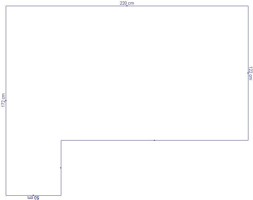

Jeg har flere gange forsøgt, at tegne en perfekt sporplan og er næsten hver gang endt op med et stort projekt med mange spor. Jeg har desværre måtte droppe de planer, da jeg hverken har tid eller penge til, at fuldføre nogle af de projekter. Flere gange har jeg også haft en bane med inspiration af amagerbanen i tankerne, men har hver gang droppede den idé igen. Nu er jeg så gået tilbage til den oprindelige idé om en lille men detaljeret bane med AB som tema.
Det eneste problem jeg har, er at jeg ikke selv kan få nogen sporplan med det tema passet ind på den plads. Derfor ville det være dejligt hvis nogle af jer, vil kunne tegne en sporplan som jeg vil kunne bruge. Sporforløbet på stationen behøves ikke være 100 % korrekt, hvilket det højst sandsynligt heller ikke vil kunne blive på den plads.
Den lille vinkel på 50x50 cm. er kun påtænkt som en mulighed for et sidespor til en eller anden form for virksomhed/fabrik.
Banen skal anlægges med märklin K-skinner. Det er tilladt at ændre på udformningen af selve anlægget.

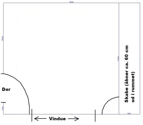

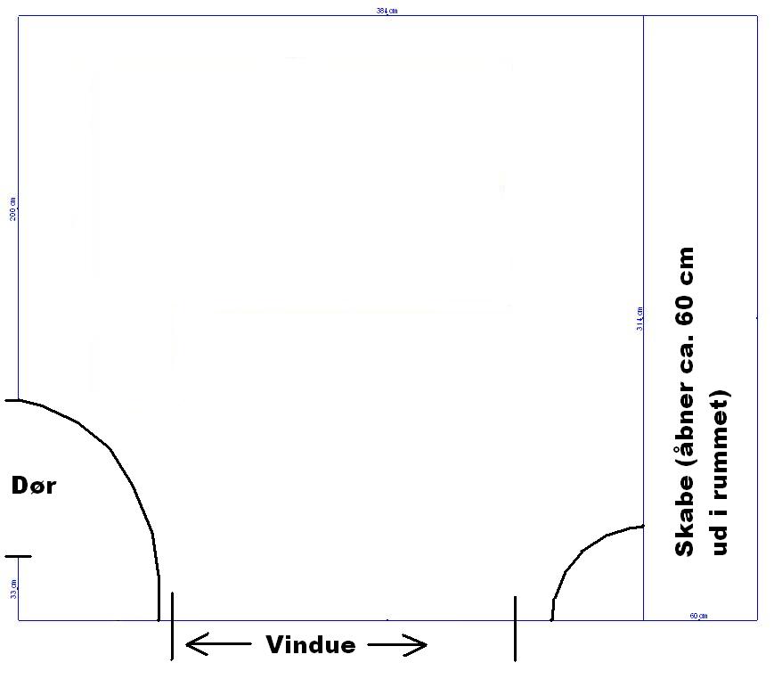

Størrelse på rum
Udformning af plade

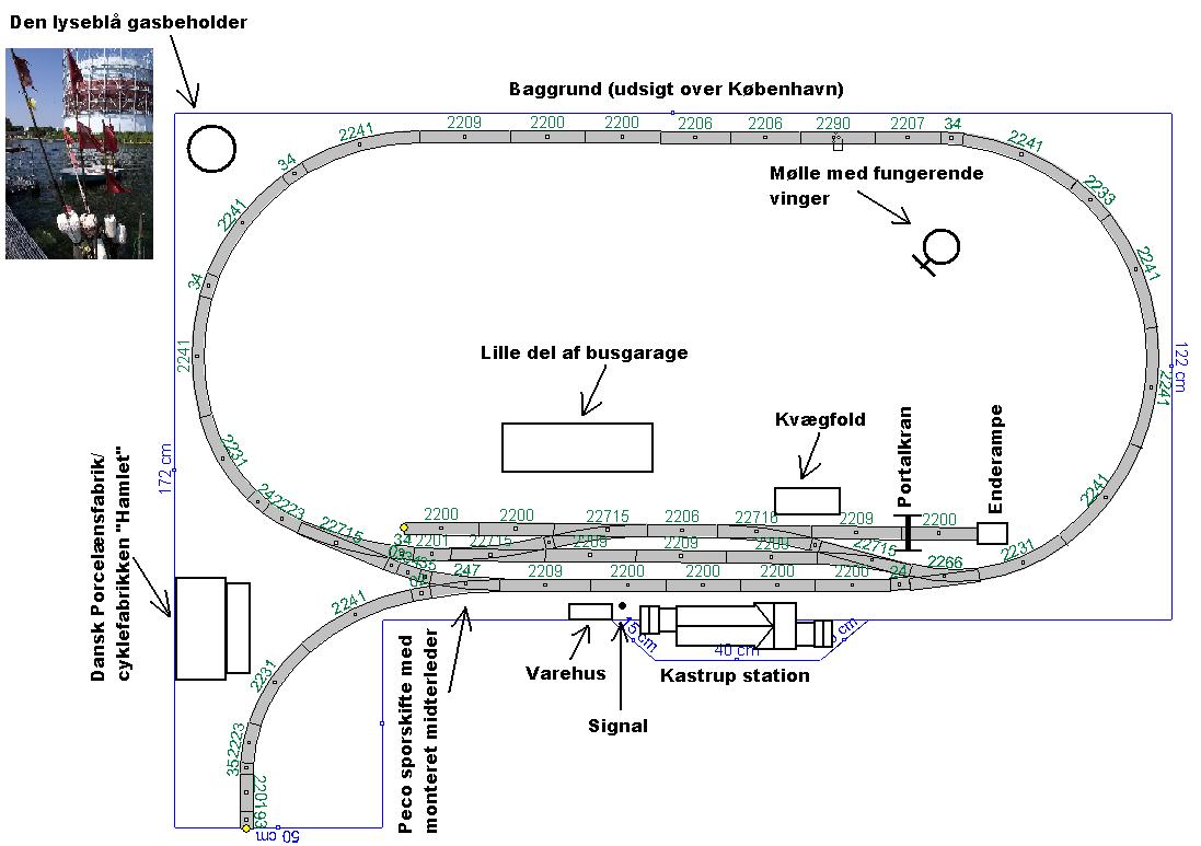

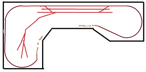

Det er blevet til at det højst sandsynligt bliver Kastrup station, ”Togcenter Gentoftes” model af Dragør station bliver brugt som stationsbygningen. Jeg havde både Øresundsvej og Syrevej i tankerne, men Øresundsvej ville fylde for meget. Syrevej passede bedre, men selv hvis jeg skulle bygge en lille del af syrefabrikken ville den fylde for meget. Selve banen bliver så godt nok en (kedelig) rundbane, men det er dog bedre end ingenting. Tanken er jo også et lille anlæg, men med mulighed for en del rangering, som trækkræft findes der jo både AB5 og så litra F, der kan få AB’s litraring, fra Tikøb Hobby. Jeg vil ikke lave anlægget rundt langs væggene, da jeg skal flytte om et par år (for at tage en videregående uddannelse) og til den tid skal anlægget gerne flyttes med og stå i lejligheden.
Jeg har dog valgt at flytte sidesporet ned til havnen om på den modsatte side for, at få bedre plads til det. Det gør ikke mig noget, så længe det dog stadig kan ses, at det er Kastrup Station der er tale om. For at gøre det så genkendeligt så muligt har jeg tænkt mig, at bygge en del af både busgaragen og bygningen for Dansk Porcelænsfabrik Smile
Indtil videre er jeg kommet frem til følgende plan:
sporplan 3
Philip 17 år
Nyt anlæg under planlægning
Dansk epoke III - tidlig epoke IV
Stop, stop, stop. Hvis du gerne vil have så fleksibelt et anlæg som muligt, drejer det sig netop om at få bygget et smalt anlæg rundt langs væggen, men vel at mærke i moduler.
Sådan en 122x244 plade er alligevel umulig at flytte med.
Desuden var jeg ikke klar over at Amagerbanen havde en rundstrækning. Jeg var ganske ovebevist om at det var en punkt til punkt. Perfekt til et L eller U formet anlæg med smalle moduler. Med smalle moduler kan du få plads til mindst 2 stationer.

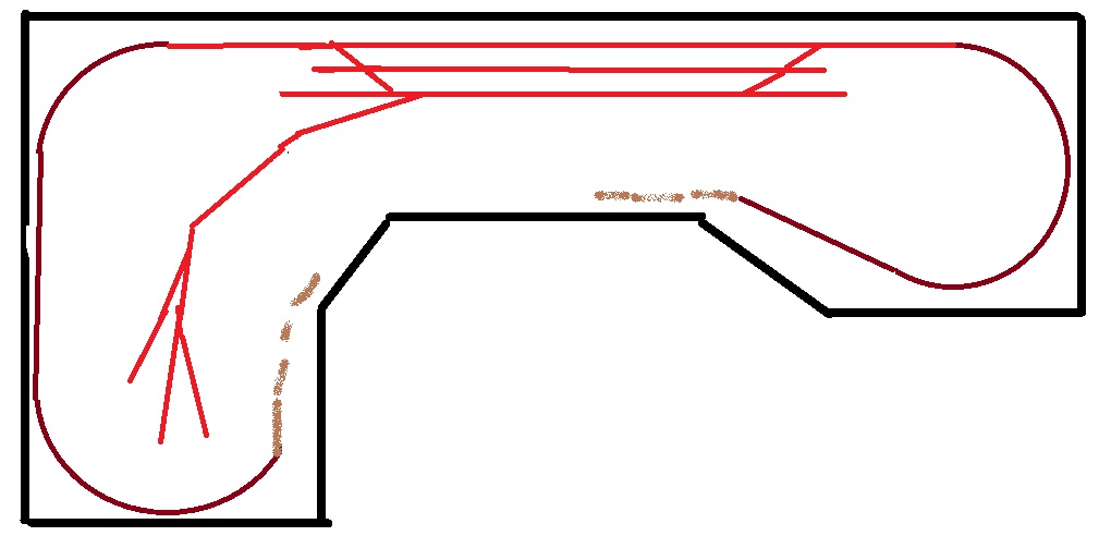

Hej !
Jeg ville udnytte pladsen på følgende måde (ret til ændringer forbeholdes Cool )....

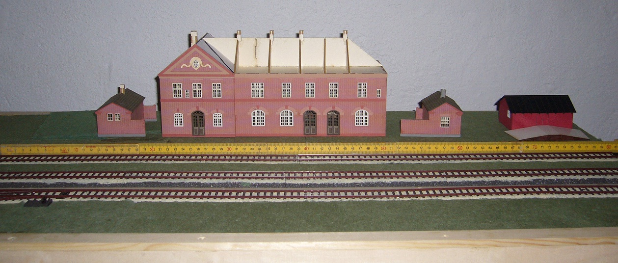

Stationsbygningen er en stor bygning og vil være irriterende at lege 'hen over' - når du skal koble en vogn fra osv.
Som billedet viser, skal du nok regne med mindst 70cm i længden til station og varehus, og ca 20cm over skinneoverkant i højden.

Jeg vil også foreslå, at du tænker meget over moppes forslag om slanke elementer (moduler) langs væggen - og måske en opstillingsbanegård på etagen under.
Tilføkelse: Se tegning Alternativ layout, hvor spor markeret med brun fx kan blive en ringbane eller gå til underetage.

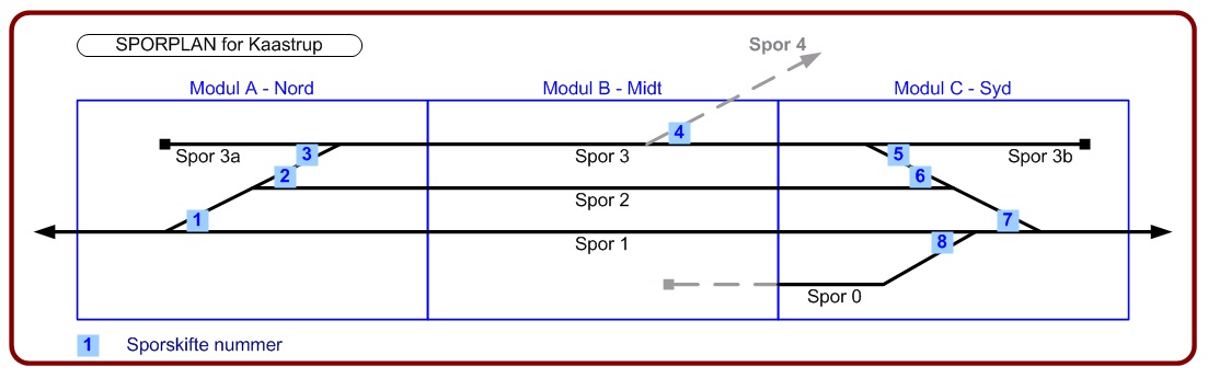

Sporplanen for stationen er vedlagt (3 moduler a 1m*50cm).
Kaastrup Station og varehus
Sporplan for Kaastrup
