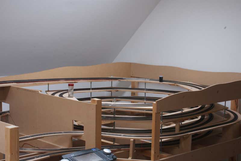

Jeg lavede en 4-runders helix selv.
Se billeder fra konstruktionsarbejdet;
http://www.majhost.com/cgi-bin/gallery.cgi?f=110839
Materialerne er ret billige. Gevindstaenger og moetrikker med skiver koster naesten ikke noget.
Vaerre er det med trae som jo hurtigt kan blive dyrt. Bedst er det at bruge krydsfinér. F.eks. 8mm.
Til ovenstaaende helix brugte jeg dog MDF, hvilket jeg dog ikke vil anbefale. (Noget lort at save i)
Nogle siger at du kan lave den 6- el. 8-kantet. Det mener jeg dog er en daarlig ide, da deformeringen af rampen i saa fald ikke bliver uniform.
Desuden er det noget vroevl at man udnytter traeet bedre; Skinnerne betraeder lige noejagtig den samme maengde trae hvadenten du saver i lige linier eller kurver. Ved at save i kurver faar du skaaret det trae vaek du alligevel ikke skal bruge som skinneunderlag.
Men ok... Hvis man hellere vil have en tung og ujaevn helix, saa er det en god maade at komme let over savearbejdet. (lige linjer er nu engang nemmere at save...)

Jeg lavede en 4-runders helix selv.Til ovenstaaende helix brugte jeg dog MDF, hvilket jeg dog ikke vil anbefale. (Noget lort at save i)
Jeg har også anvendt MDF til mine helixer. Lort at save i? Ikke enig, det går da meget nemt med en stiksav. Men hvis du mener det støver, så er jeg enig.
"hxmiesa" skrev:
Nogle siger at du kan lave den 6- el. 8-kantet. Det mener jeg dog er en daarlig ide, da deformeringen af rampen i saa fald ikke bliver uniform.Desuden er det noget vroevl at man udnytter traeet bedre; Skinnerne betraeder lige noejagtig den samme maengde trae hvadenten du saver i lige linier eller kurver. Ved at save i kurver faar du skaaret det trae vaek du alligevel ikke skal bruge som skinneunderlag.Men ok... Hvis man hellere vil have en tung og ujaevn helix, saa er det en god maade at komme let over savearbejdet. (lige linjer er nu engang nemmere at save...)
Jeg forstår ikke helt din aversion mod de kantede helixer? Dels er de – som du også selv skriver – nemmere at save ud, dels har man da en bedre udnyttelse af materialet, vil jeg mene. At den skulle blive tung og ujævn mener jeg er helt i skoven. Hvis man er omhyggelig med monteringen giver den 6-kantede absolut ingen problemer. Jeg vil uden tøven anbefale den 6-kantede model.
Jeg vedhæfter et par billeder af mine to 6-kantede helixer.
vh Henrik
