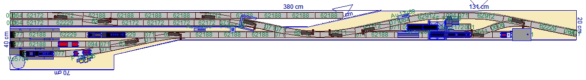

Jeg har tænkt på at bygge mig en vægbane til mine 2-skinne lokomotiver, hvor jeg kan køre med dem, når jeg ikke er i klubben.
Jeg har lavet en grundplan, men nu ved jeg ikke hvordan jeg skal lave en sporplan.
Jeg vil gerne haven en enkelsporet strækning. med A til B stationer.
St. hylde skal bare have 2 spor
men st. Væg skal både være st og gods. men kan ikke finde ud af at tegne en realistisk sporplan. hvilket jeg nu beder jer om at hjælpe mig med.

Har jeg forstået planen rigtigt , 2 stationer og strækningskørsel i H0 på 380*20 cm ?
plus den større ende
Tonny
Der er godt nok ikke megen plads der
Så egentlig "kørsel" kan der ikke blive så meget af. Men man kan rangere en hel del. Hvad vil du sige til et industrianlæg, hvor togene bliver sammensat af et rangerlokomotiv i den venstre del af anlægget og derefter trukket hen til en (lille) sporrist helt til højre? Vognstammen kan derefter afhentes af et strækningslokomotiv og køre ind på en lille skyggebanegård til venstre på anlægget (eventuelt skjult af selve fabrikken).
By the way - hvilke lokomotiver/tog vil du køre med? Hvilket mærke skinner har du i tankerne eller hvad har du allerede indkøbt?
Og er du stensikker på at bredden ikke kan gøres større? 30cm? 35cm?
I hvilken højde er hylden placeret?

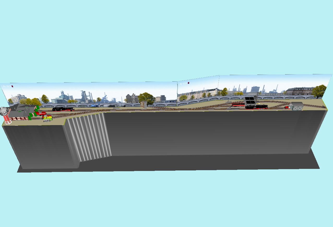

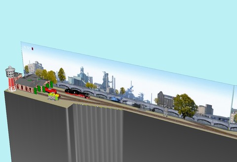

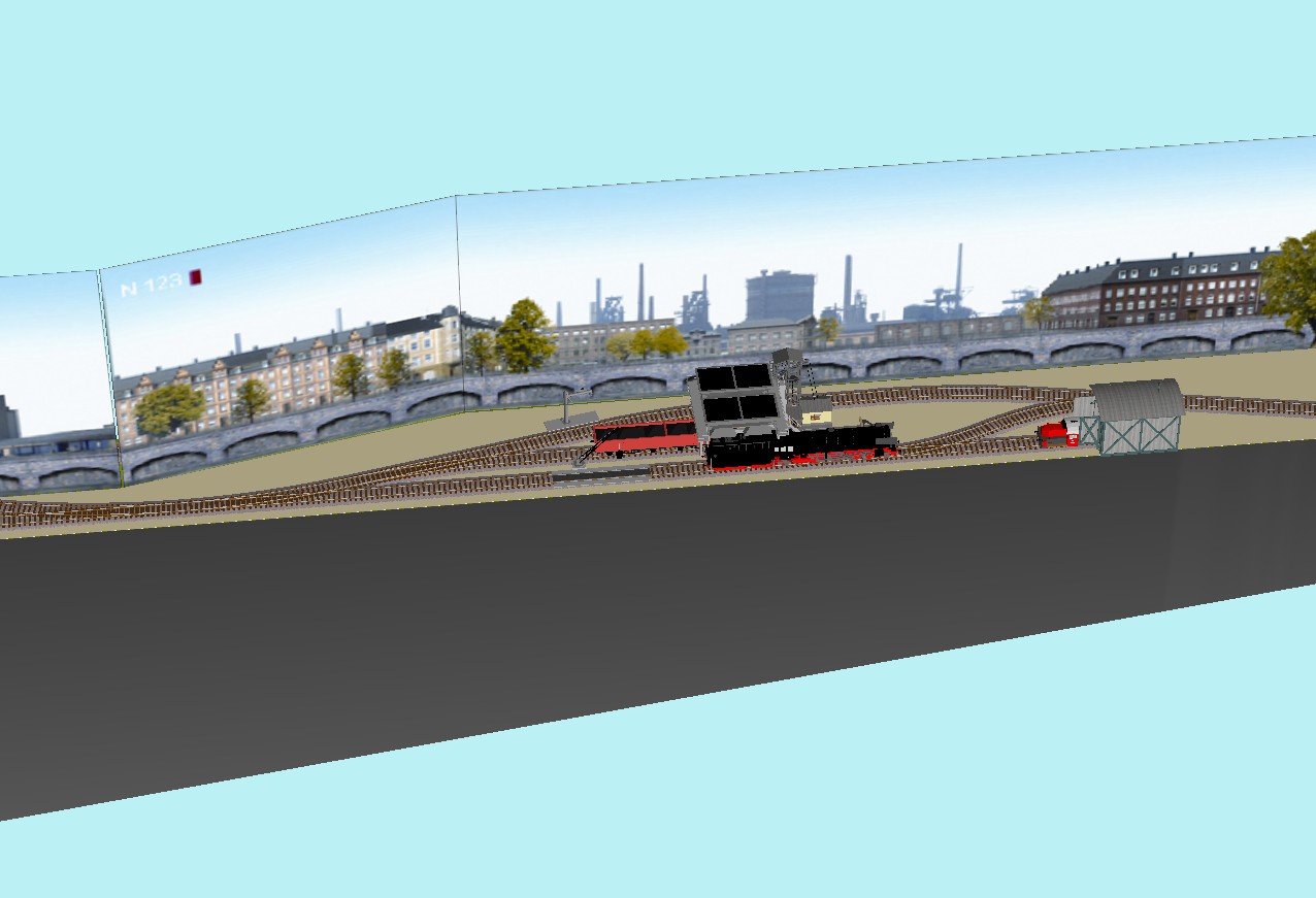

Hej Lars,
Hvis du skal have hylden hængende over det dit 3-skinne anlæg, så vil jeg foreslå , at du holder bredden på 20 centimeter og laver et rent maskindepot. Du får besvær med at nå ind over, hvis der skal rangeres.
Jeg har vedlagt et forslag til hvordan dette kan udformes. Der er nogle skjulte spor på den venstre del af anlægget. Dette er den store vide verden og lige omkring hjørnet er der også en drejeskive til damplokomotiverne
Igennem en portal i bagvæggen køres der ind på selve maskindepotet, der til venstre har en remise med tre pladser og et lille tankanlæg til diesellokomotiverne. Til højre findes behandlingssporene til damplokomotiverne og et skur til en Köf.
