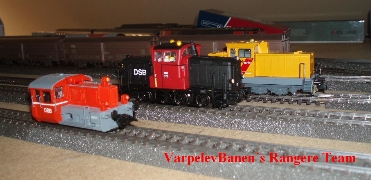

et lille billede af mit rangere team på VarpelevBanen(Mangler kun min DSB MT)
VarpelevBanens Rangere Team

Fin samling af ranger maskiner Laughing out loud
Så skal du bare have omprogrameret den nye MH´er eller din ME´til ny adresse så du kan køre med dem begge samtiddig. Wink

Jeg er osse selv glad for dem. de høre jo til banen Laughing out loud
