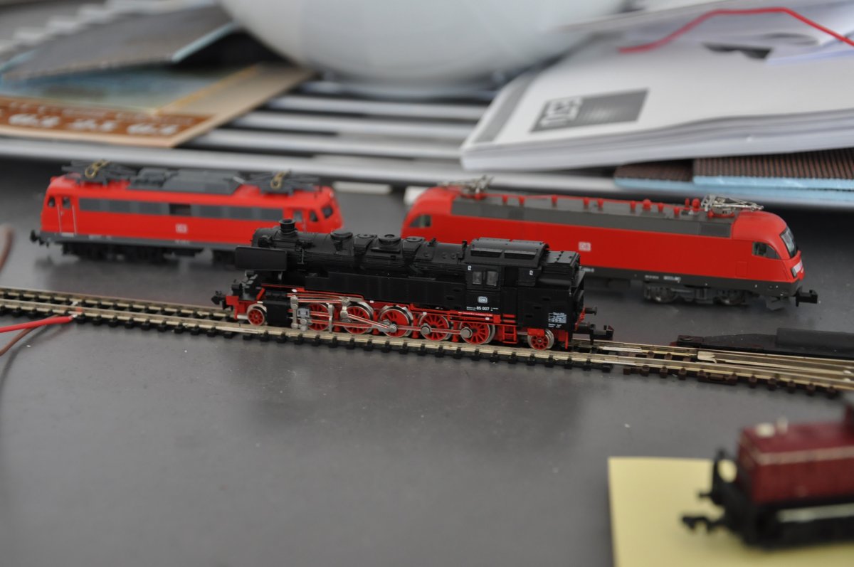

Så har jeg lige fået mit første damplokomotiv ind ad døren. Har ønsket mig sådan et mange år, både i H0 og nu i N og nu har jeg så endeligt taget mig sammen da jeg så det på QXL.
Så er spørgsmålet.. Nogen der ved hvordan man får det åbnet, så der kan komme dekoder i? Jeg synes jeg har prøvet alt og vil helst ikke være alt for voldelig.
Edit: Efter lang tids søgen, faldt jeg over en skrue i toppen af lokomotivet
Det gjorde det meget lettere!

Det er også et flot lokomotiv
Jeg vil gætte på at det er et Fleischmann?
Knud
Bibihest
Indlæg: 1.300
Nej det er et "ægte" minitrix
Har nu fået sat dekoder i, så jeg også kan køre med det på min bane
