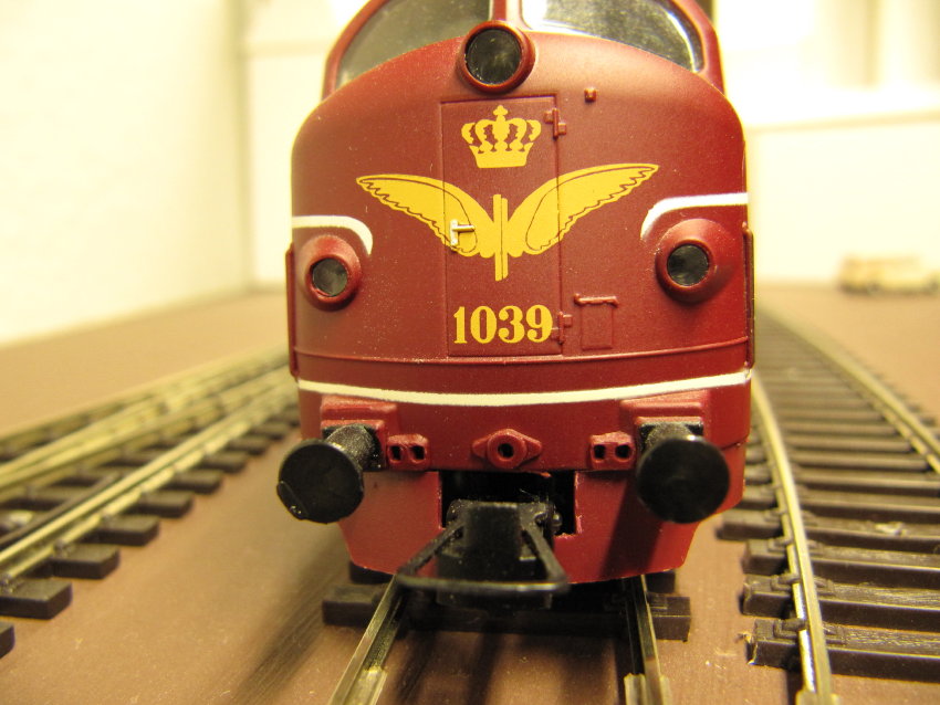

Indlæg: 182
Problemet er at koblingen kommer til at hænge. Det sker for både MX og MY.
Det kan let løses ved at tage de medfølgende skørter, hvor der ikke er hul til koblingen.
Der skal så blot skæres et hul, der er så smalt at koblingen kan hvile på den nederste kant. Så er det skørtet, som holder koblingen i den rigtige højde.
Den operation har jeg lavet på begge typer maskiner og udover at løse problemet med den hængene kobling, så ser skørtet også bedre ud med det mindre hul.
S
IMG_0983
Hilsen Knarbjerg

"Skovsør" skrev:
Problemet er at koblingen kommer til at hænge. Det sker for både MX og MY.Det kan let løses ved at tage de medfølgende skørter, hvor der ikke er hul til koblingen.Der skal så blot skæres et hul, der er så smalt at koblingen kan hvile på den nederste kant. Så er det skørtet, som holder koblingen i den rigtige højde.Den operation har jeg lavet på begge typer maskiner og udover at løse problemet med den hængene kobling, så ser skørtet også bedre ud med det mindre hul.S
Genial løsning.
Den skal jeg prøve.
Martin Wink
