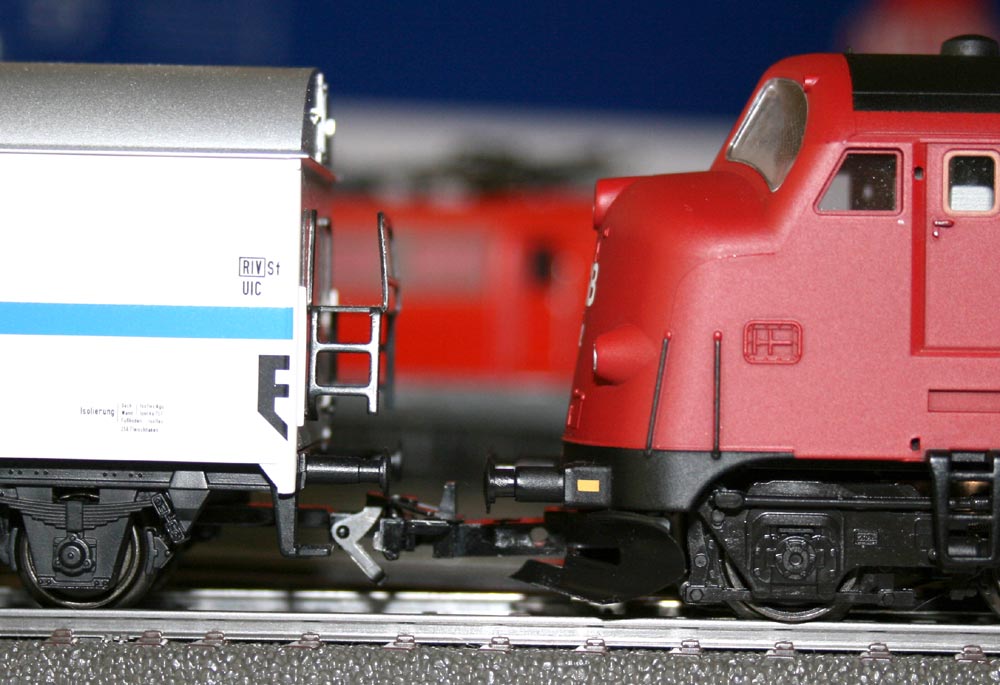

Så er det blevet weekend, og jeg skal have prøvekørt min nye MV 1102. Den kører overraskende godt.
Men jeg har et problem:
Koblingen hænger. Jeg kan ikke koble modellen sammen med noget. I forhold til billedet har jeg efterfølgende monteret skørterne, det hjalp lidt alligevel, da Rocos kortkobling så kunne "hvile" på skørtet. Men det er stadig lidt noget biks. Allerhelst vil jeg gerne anvende Märklins kortkobling. Det har desværre vist sig umuligt for mig.
Så hvordan gør I?
Se billedet, der taler for sig selv. Efter mine oplevelser begyndte jeg at lede på nettet efter erfaringer med Heljan modeller. Jeg ville ønske jeg havde gjort det noget før. Jeg er begyndt at fortryde, at jeg købte en Heljan model.
Det er ærgelige 1500 kr. at smide ud, hvis den ender med at stå hensat på et sidespor.
Et tillægsspørgsmål ang. færdigmonteringen: Benytter I lim?

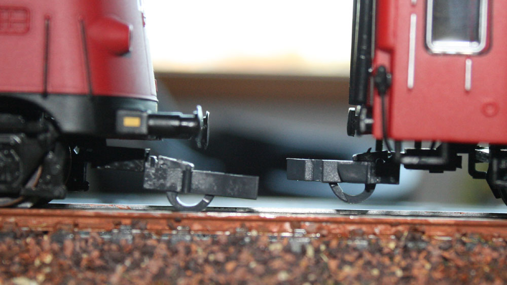

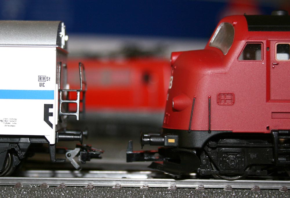

Jeg tillader mig lige at svare på mit eget spørgsmål.
Jeg er kommet frem til den konklusion, at Märklins kortkoblinger er håbløse på omtalte Heljan produkt. Min løsning er i stedet, at tage den medfølgende Heljan kobling og brække metalbøjlen af. Det giver en fin NEM-koblingskrog, som fungerer uden problemer. Godt nok kobler vognene ikke "tæt" med loket, men det kan jeg leve med, for det synes jeg sjældent de gør alligevel.
Jeg har vedlagt billeder af metoden.
