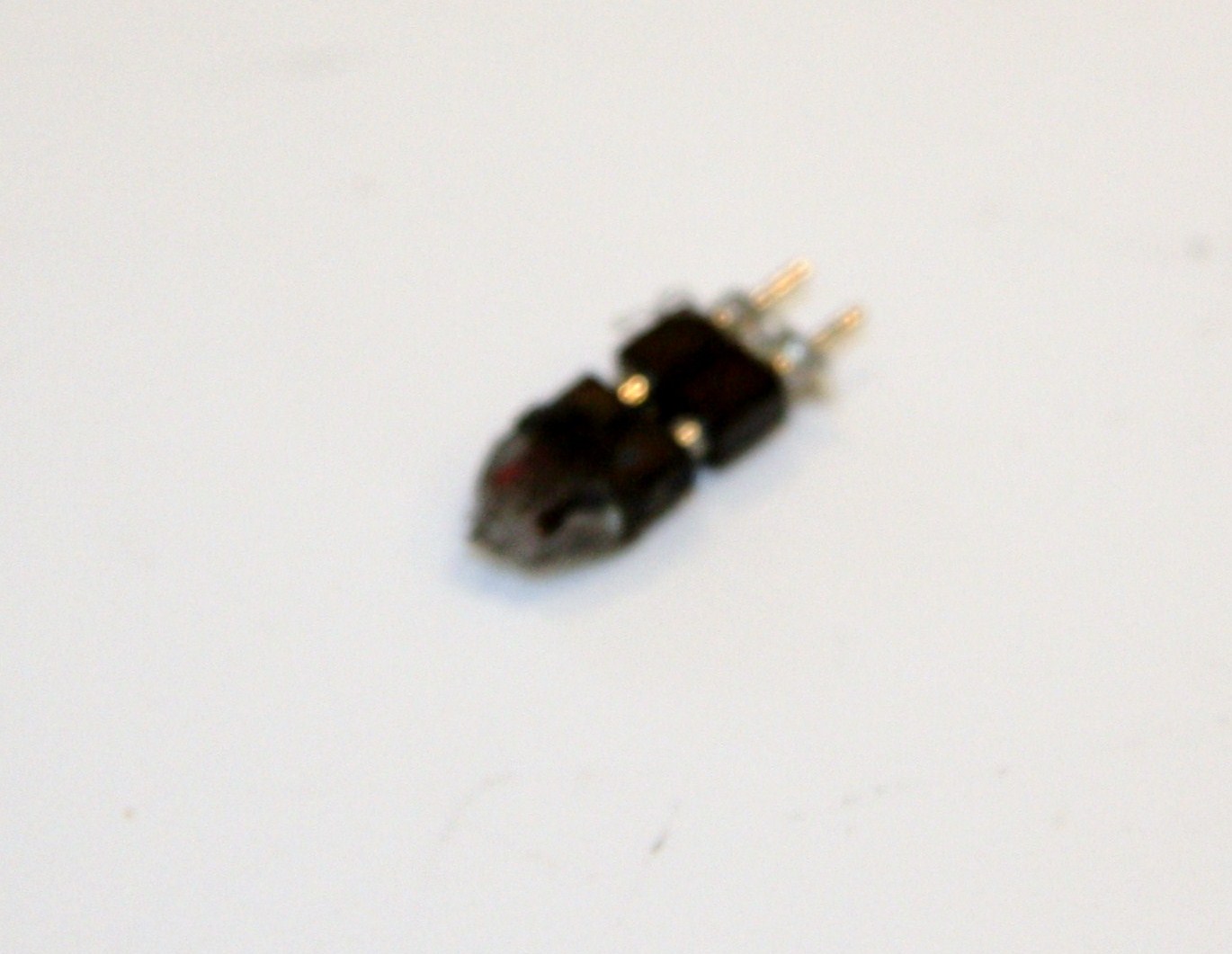

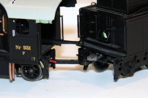

1) stikfobindelsen mellem lokomotiv og tender er knækket

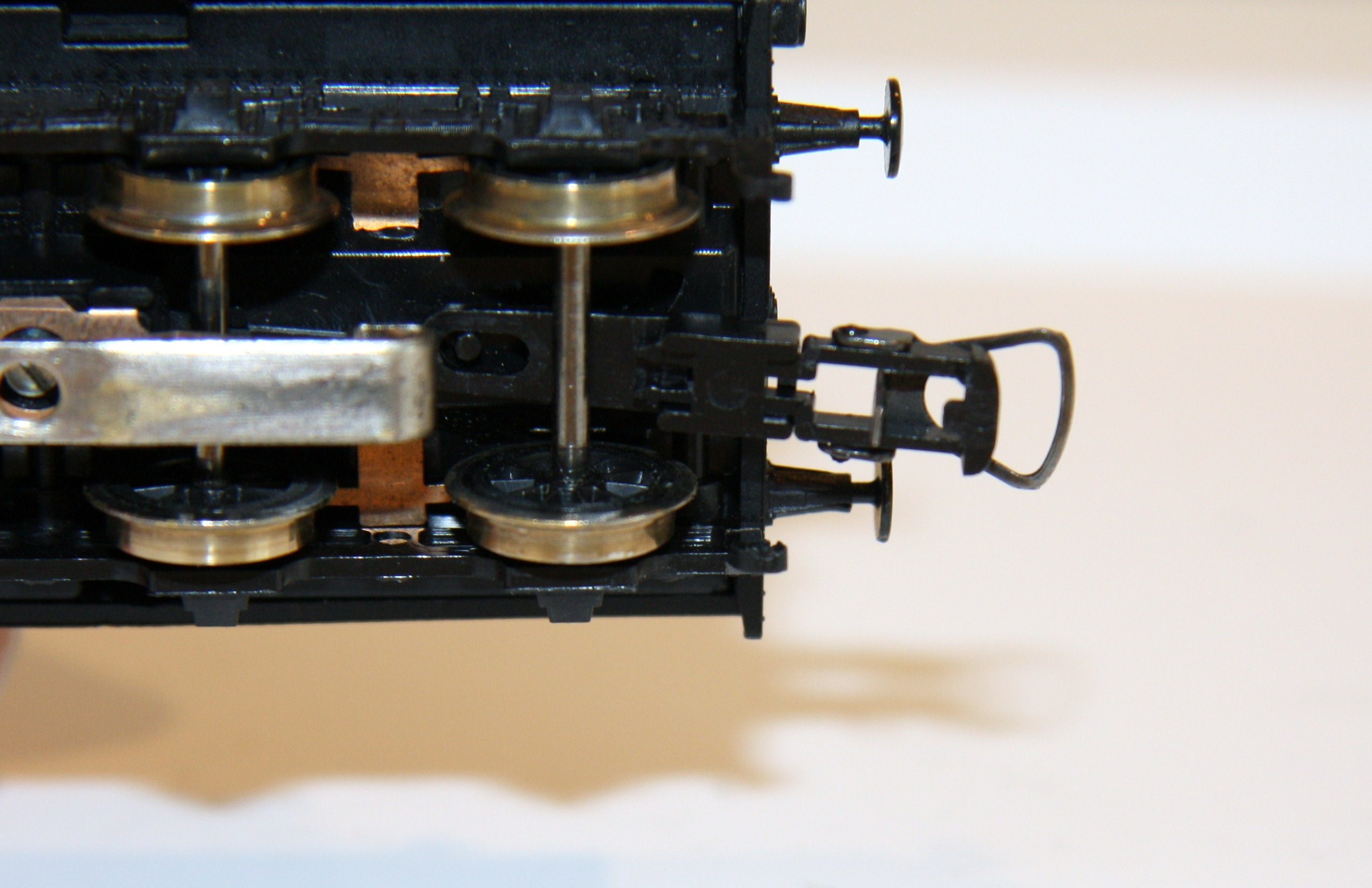

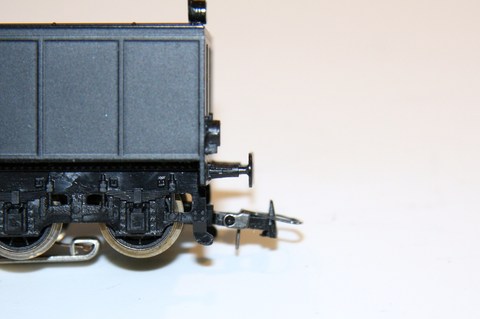

2) koblingsholderen på tenderen hænger

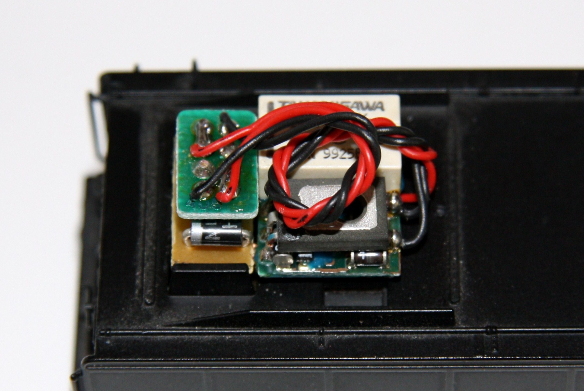

3) kan der inbygges en dekoder

1. Enten kan stikkene loddes sammen eller også kan de udskiftes. Jeg ved dog ikke lige hvor kompliceret det er. Billeder.
2. Et billede eller to vil hjælpe, da der kan være flere årsager til at kobligsholderen hænger

Jeg har været så heldig Laughing out loud at få et brugt P 931 til vekselstrøm. 3) kan der inbygges en dekoder
Hvis det er en 3-skinne model, er der en dekoder i den.
Jeg har i denne tråd her skrevet noget om hvordan jeg satte en ny og mere tidssvarende decoder i min P-maskine. Det fungerer helt fint;

1. kan nemt loddes sammen, hvis du vil ha stik har Togdillen sådan stik.
De kan også fås i elektronik forretninger feks. Brinck i KBH.
2. der mangler nok den lille skive som sidder på den tap som koblingsarmen drejer om.
Du kan lave en af et lille styk 1-2mm plastic som du borer et 1,2mm hul i.
Hvis der er koblingsarmen der er knækket kan du få en ny af mig.

Vedr. dit svar omkring hængende kobling : Har du et tip til, hvordan man sikrer, at den lille skive ikke falder af ? (Det gør min regelmæssigt.)
Det skulle jo også gerne være sådan, at den KAN tages af igen, hvis selve koblingen af en eller anden grund bliver defekt.

Det sewr godt nok ikke ud som en dekoder, men mere som et erstatningskredsløb for perfektomskifteren.
En dekoder er til lige at montere på stikket i stedet for.

Hvis hun-stikket er gået af tenderen, har du et lidt større problem, idet stikket er loddet på kobbersiden af printet. Så vil det højst sandsynlig betyde, at printbanerne til stikket er ødelagt.
Det er i sig selv en lidt større operation at få printet ud uden at ødelægge det yderligere. Du skal i så fald lodde alle ledninger fra - husk hvordan de sider - og så lodde hunstikket i ved at anbringe et par loddeklatter på "bagsiden" af printet på stikkets ben, så du ikke strækker stikket af igen. Og så forbinde stikkets ben med de overrevne printbaner ved hjælp af et par stumper tynd ledning.
Resten er lige til at have med at gøre.

Tak for det - hunstikket sidder fast på tenderen.

Mit stik til tendern brækkede også af. Købte nogle tulipanstik hos Brinck Elektronik og fik det loddet sammen.

Hej OleVedr. dit svar omkring hængende kobling : Har du et tip til, hvordan man sikrer, at den lille skive ikke falder af ? (Det gør min regelmæssigt.)Det skulle jo også gerne være sådan, at den KAN tages af igen, hvis selve koblingen af en eller anden grund bliver defekt.Tillægs-spørgsmål : Køb af stik, gælder det også hunstikket i tenderen ?
Årsagen til den lille skive der holder koblingen bliver løs, er når maskinen tages ind og ud af kassen med kobling på. Den hænger fast i skumgummiet hvis man ikke har skåret ud i skumgummiet så der er plads.
Men lav en ny af et stykke plast med et 1,2mm bor, så sidder den stramt på.
Du kan også købe hunstikket, men det er sjældent defekt, det er lodningen på printet eller printbanen der er knækket.

Din P maskine er produceret i 2000 og har som AC version kun haft en elektronisk omskifter. Serie 2 er lavet i 2002 og der findes ikke reservedele på Heljan til P maskinen.
Og da P maskinen aldrig er leveret med dekoder har man ikke et vare nr. på en dekoder. (som så også ville være forældet nu)
Men alle dekodere der kan være under kulkassen, og som kan levere 1 Amp. til motor udgangen vil virke.
Mvh. Ole Vedel

Hej PoulDin P maskine er produceret i 2000 og har som AC version kun haft en elektronisk omskifter. Serie 2 er lavet i 2002 og der findes ikke reservedele på Heljan til P maskinen.Og da P maskinen aldrig er leveret med dekoder har man ikke et vare nr. på en dekoder. (som så også ville være forældet nu)Men alle dekodere der kan være under kulkassen, og som kan levere 1 Amp. til motor udgangen vil virke. en std. esu lokpilot vil gøre det fint i denne maskine, i min tidligere maskine havde jeg en Lenz 1035 der blev loddet på.Mvh. Ole Vedel
Ellers kan stik til dekoder klippes af og dekoderen loddes på istedet så er der "god" plads til de fleste , lyddekoder bliver nok ikke plads til. Laughing out loud
