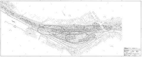

Hej en lille opgave hvem kan lav en sporplan evt. i wintrack eller andet
skal laves i c-skinner hvem kan lav denne sporplan der skal være udkørsel i begge ende 2 spor fra nordhavn st. og 2 spor fra Hellerup af. de 4 s-tog spor er ikke helt nødvendig

http://homepage.mac.com/olsen/VAERKSTEDER/Helgoland.jpg

Løseligt målt på google maps er Helgoland cirka en kilometer lang.
Vil du have den i 1:87, bliver det 11,5 meter moduler. Med 120cm moduler er det cirka 10 moduler.
Umiddelbart lyder det af meget, men man kan selvfølgelig også korte det lidt op.
Jacob V. Rasmussen / BT
Kører p.t. en 'täppichbahn' med Roco Geoline, men pusler også med Fremo moduler Smile
Epoke V og måske lidt IV (museumskørsel).
Hej allesammen,
"BlackThorne" skrev:
Løseligt målt på google maps er Helgoland cirka en kilometer lang.Vil du have den i 1:87, bliver det 11,5 meter moduler. Med 120cm moduler er det cirka 10 moduler.Umiddelbart lyder det af meget, men man kan selvfølgelig også korte det lidt op.
Problemet ligger også i bredden. Planen, som Moppe var så venlig at linke til, er ca. 200 meter bred i virkeligheden (på det bredeste sted), med en overholdes af Fremo modulets bredde på 50cm, skal der altså bruges fem moduler i bredden (på det bredeste sted). I gennemsnit vel ca. tre-fire stykker. Nu er vi oppe på 35 moduler!
Så er der problemet med mandehullerne, dem er der ikke plads med den sporplan Laughing out loud.
C-skinnernes geometri er heller ikke det optimale til et sådant projekt i exakt 1:87. Der er ingen flexskinne i C-programmet, og selv med flittig brug af 24912 (modbuen til det slankesporskifte) bliver det vanskelig at få det til at se fornuftig ud. Og så er der også brugt et par englændere på Helgoland - dem producerer Märklin heller ikke i C.
I praksis bliver det også svært at køre med et sådant anlæg uden en masse venner (der vel at mærke skal/kan mødes samtidig) og selv da er det en meget stor opgave....

Det du har vist der er et diamantkryds, det er ikke helt det samme som en englænder, der fylder noget mindre.
Englænderen bruger for eksempel i indkørsel og udkørsel, for at lave transversaler mellem mange parallelle spor.
Se tre eksempler på englændere her på Aarhus H
Det sagt, så kan jeg nu kun finde en enkelt englænder på sporplanen over Helgoland, og den ligger som dæknings sporskifte i indkørslen. Den kunne man måske justere væk med to sporskiftere der ligger mod hinanden?

det hvad jeg selv kunne lave er der nogle som kan gør dette bedre mvh Tmjbk

Det ser da ok ud.
Det eneste jeg lige kan se, er at broen til det gennemgående nordgående spor er blevet til en tunnel.
