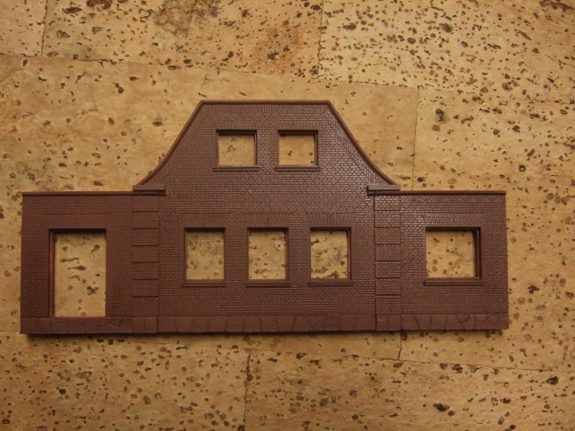

Så har jeg endelig fået fat i Hejlsminde station til en fornuftig pris...
Sætte er super, havde hørt det skulle være rimelig svært, så det måtte jeg da prøve og er slet ikke blevet forskrækket endnu..
jeg skal nok komme med flere billeder efterhånden som det skrider frem og det er tilladt at spørge alt I formår...

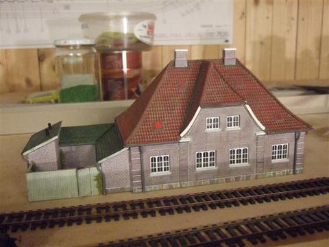

Hej med jer

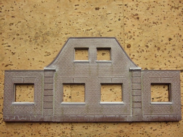

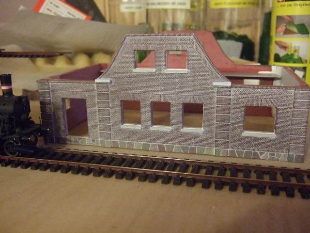

Så er jeg kommet en hel del længere og mange mange timer fattigere..men sjovt og der er langt endnu...
Det er helt sikkert et godt byggesæt, men ikke for førstegangs byggere..
Det er rimelig svært og man skal virkelig s sig for..
Jeg har ikke brugt det pulver til murværket som foreskrevet men malet og tørret af bagefter..

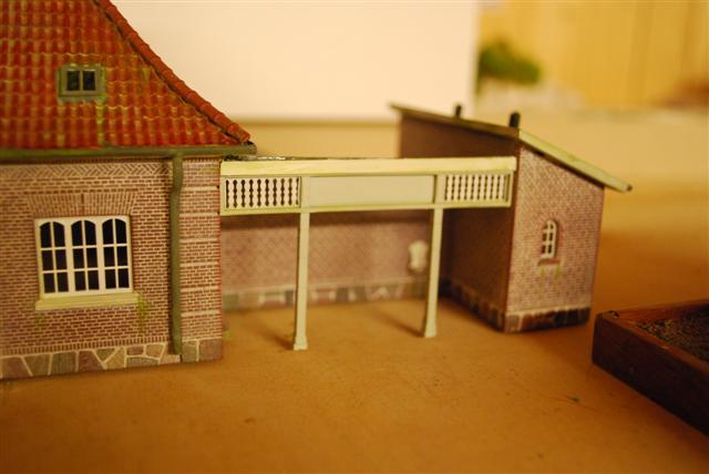

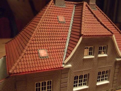

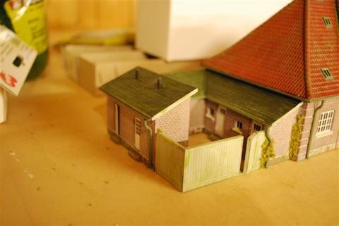

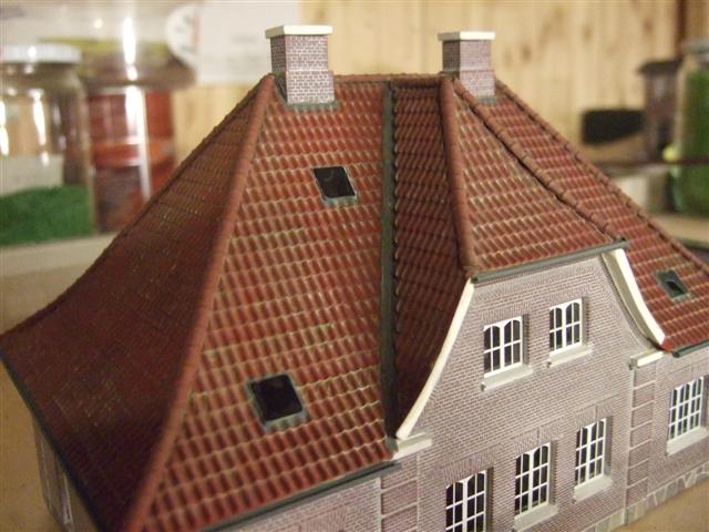

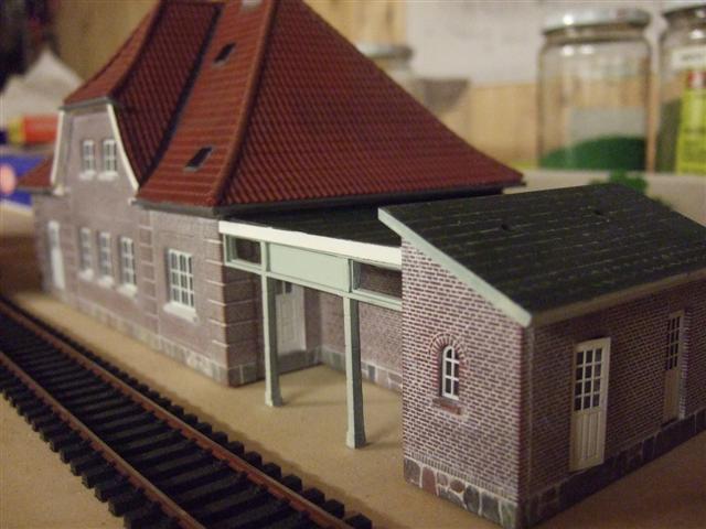

Hej med alle jer der gider at se noget af det som virkelig kan fremhæve et modeljernbaneanlæg, nemlig flotte bygninger.
Jeg arbejder stadig på Hejlsminde station.
Som det fremgår af billederne sker der noget, selvom det ikke altid er lige nemt at se.
Jeg måtte på et tidspunkt i tænkebox, for de tagrender som der var på modellen var meget skrøbelige. De knækkede af for et godt ord, derfor lavede jeg dem i messing. Der er et 3 mm rør der er skåret halvt igennem og loddet sammen i hjørnerne.
Læg mærke til, at der er afløb ud på taget.
Tagvinduer er ikke sat på endnu.

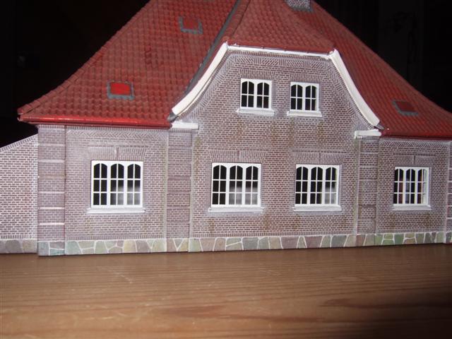

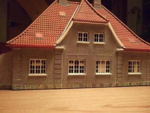

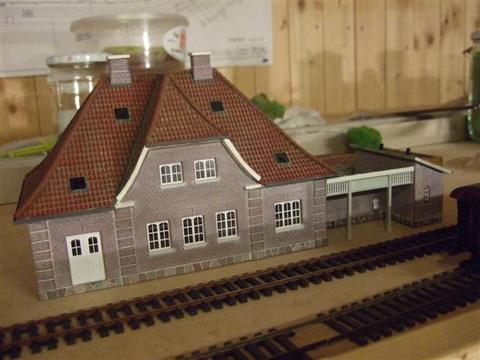

Hej med jer alle sammen
Så er jeg nået et lille skridt videre.
Jeg mangler 2 nedløbsrør og alle trappetrin...
Tagvinduerne mangler da også
Der skal også tilføjes nogle småting...

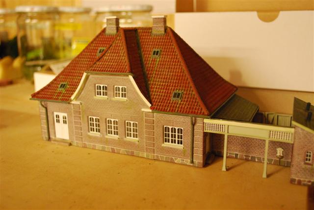

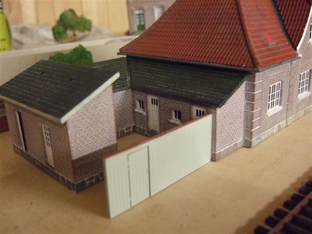

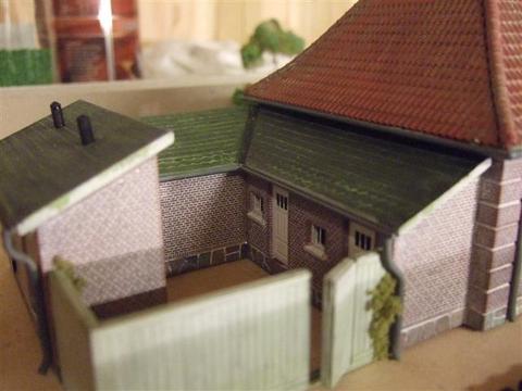

Så er det tid til de sidste billeder.
Nu er der kommet tagvinduer og alle nedløb er monteret..
