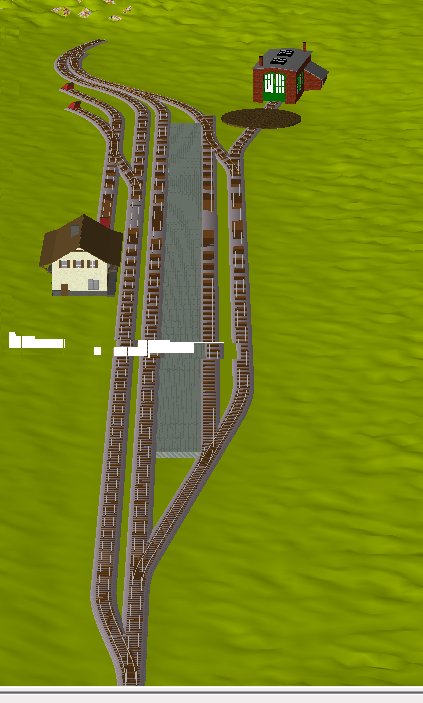

hej er der nogle der der kan hjælpe mig med en sporplan over rhb Filisur i wintrack med h0m bemo
Søndag d. 31/1/2010 - 15:57
Vist 2.566 gange
Her er foreløbig sporplanen:
Kilde:
http://stockerenbahn.atspace.com/24_bahnhoefe.htm
http://stockerenbahn.atspace.com/02_beschreibung.htm

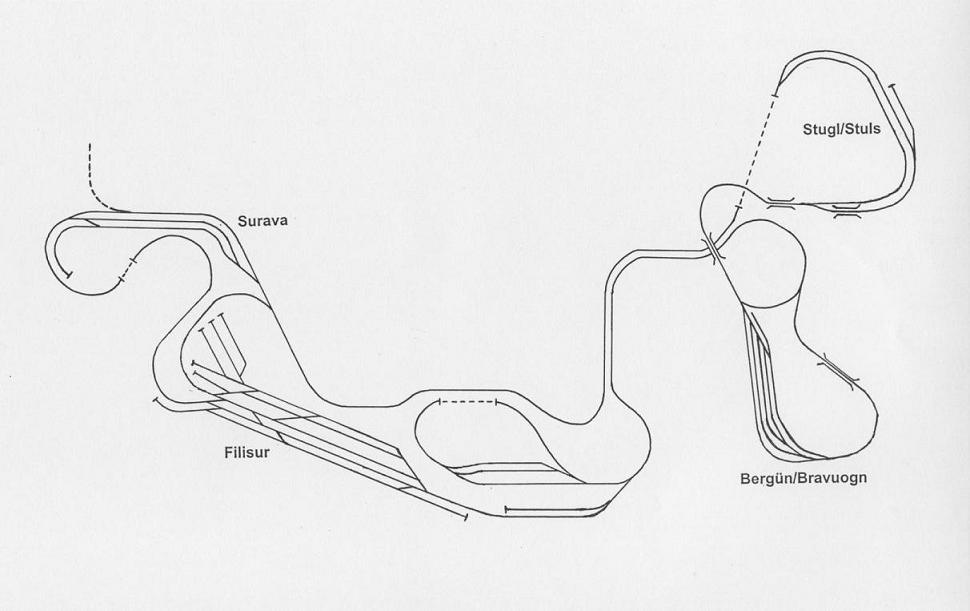

Hvor meget plads har du?
Hej igen,
Her er der et par planer mere. Stationen blev bygget om (omkring år 2000). Vil du have den gamle eller den nye version?
Se mere her (scroll lidt ned af siden):
http://www.pulsar.ch/swissmodell/team/bildschirmschoner/eisenbahngalerie...
Her er der en der har designet strækningen...
Læs mere her: http://www.albula.meicos.ch/gleisplan.html

Hej igen,
Her er der en mere
Og sådan ser den ud i virkeligheden...
