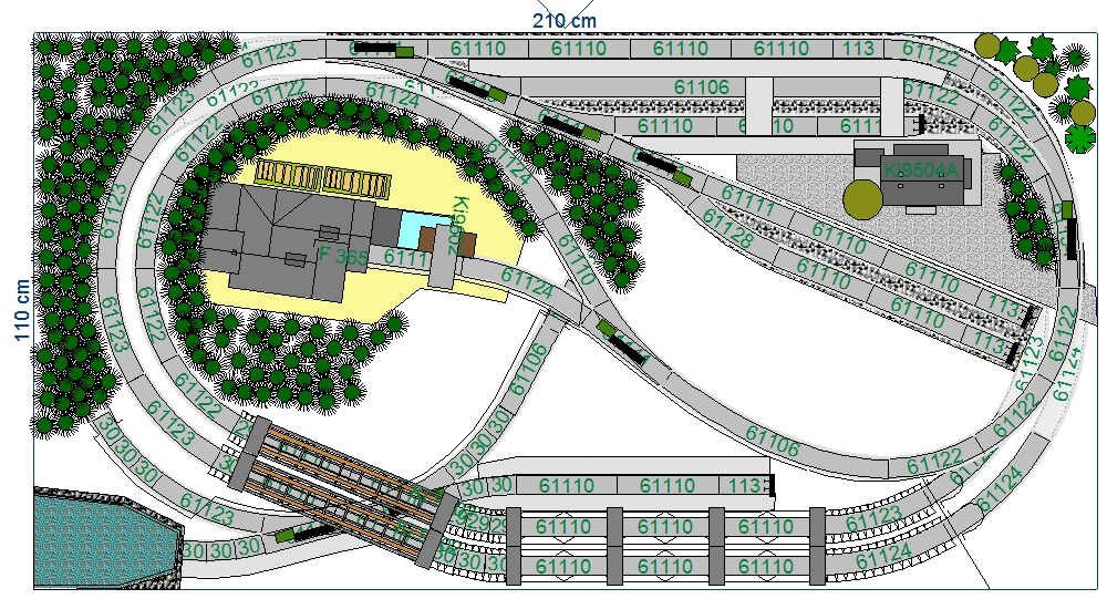

hej hvordan tag man et billde i wintrack 8.0
Ved at lave et screendump (på min bærbare ved at trykke +). Åbn et billede-redigeringsprogram og du kan gemme som billede.
Du går ind under "Datei" => "Eksportieren", vælger filtype (f.eks. JPG, der ikke fylder så meget), giver filen navn og bestemmer, hvor den skal gemmes.
3D-billederne gemmes, når dette underprogram er åbnet. "Datei speichern unter", her kan der desværre kun gemmes billeder i det pladskrævende BMP-format. Hvis billedet skal vises på sporskiftet, kan dette format ændres - eksempelvis ved åbne det i "Paint" og så gemme det med en ny filtype.
