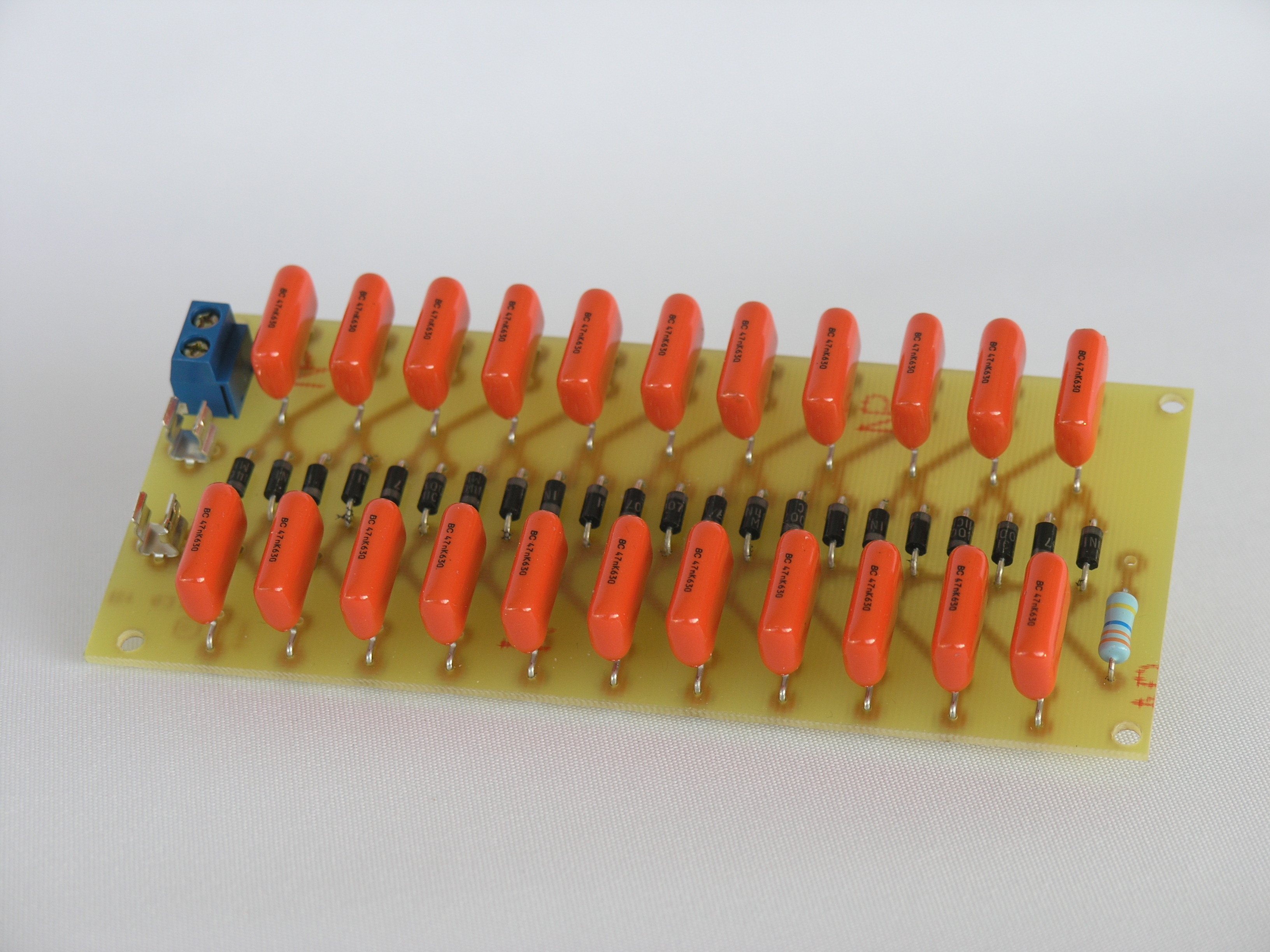

Indlæg: 4.369
For de af jer, der er nysgerrige, følger hermed et billede af Brincks byggesæt, samlet af undertegnede. Man sætter 220 V på ved den blå terminal i venstre side (sikringen mangler, den var ikke med i sættet), og der skulle så komme 6-7000 V ud ved loddeterminalen lige over modstanden i højre side.
Hvis man monterer det korrekt i f.eks. en ordentlig plastickasse - eller endnu bedre en metalkasse forbundet til rigtig jord - burde det ikke være farligere end så meget andet. Modstanden er på 33 M?, så det er ikke meget strøm, der kan komme ud - og det er strømmen, der er farlig, ikke spændingen Wink.
