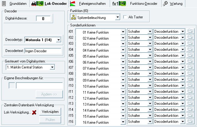

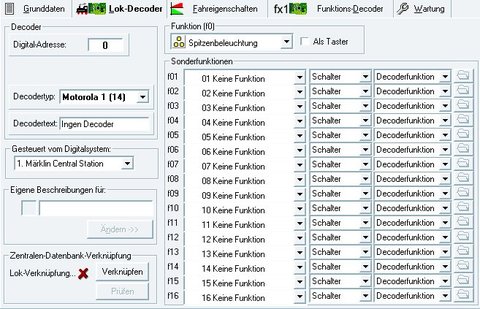

Her følger lige lidt flere oplysninger til Windigipet Pro X.2 update (version 10.2) :
Med denne Update installeret er det nu muligt at kontrollere op til 16 funktioner
på togene, hvilket du kan se på det vedhæftede billede, samt at MFX lokomotiver nu
også vises direkte på skærmen.

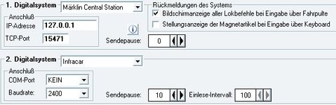

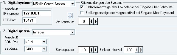

Jeg viser lige et billede fra Systemopsætningen i Windigipet, hvor Centralstationen
er valgt.
