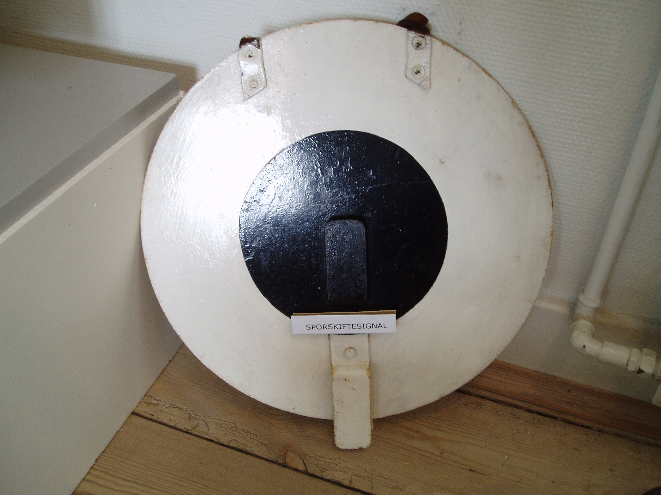

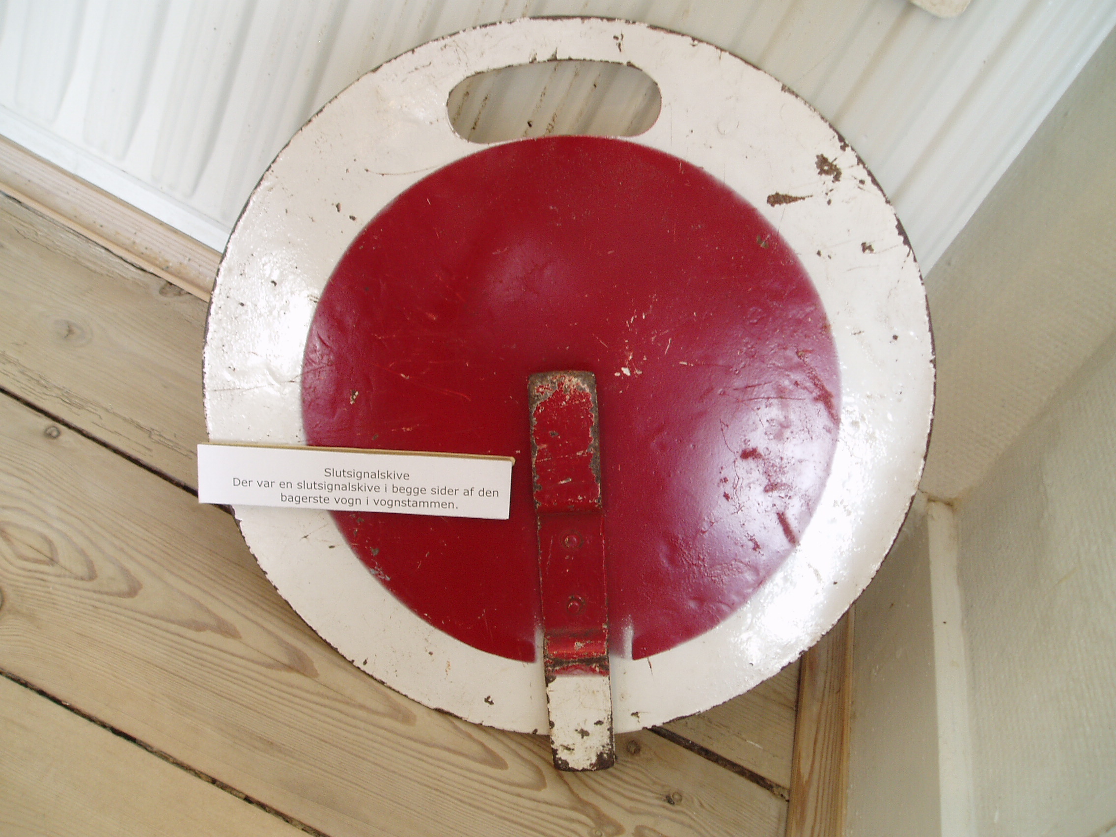

Jeg (gen-)besøgte i dag Glyngøre Museum (i Glyngøre Station) og så disse to skiver. Se de små skilte på skiverne. Er det korrekt? Jeg ville tro, det var særtogsplader, men jeg ta'r måske fejl?
En særtogsplade var helt hvid! Umiddelbart tror jeg det sidste er korrekt.

Der var forskellige særtogsplader, for forskellige typer særtog. Men jeg ved ikke, om nogen så sådan hér ud. Jeg har set et billede af én, som var lys med en mørk plet i midten, som blev kaldt 'arbejdssærtog'. Særtogspladen for personsærtog var helt hvid.

Og hér er så den rigtige forklaring, hidrørende fra en yderst pålidelig kilde:
Rød plade med hvid kant er til anbringelse i sporet som stopsignal.
Hvid plade er til anbringelse foran på lokomotivet og signaliserer særtog. 2 hvide bagud på bagerste vogn = særtog kommer i modsat retning. 1 hvid bagpå = særtog kommer i samme retning
Sort plade med hvid kant signaliserer arbejdstog.
2 helt røde bagpå = arbejdstoget går ikke til næste togfølgestation
Så blev man så meget klogere.
