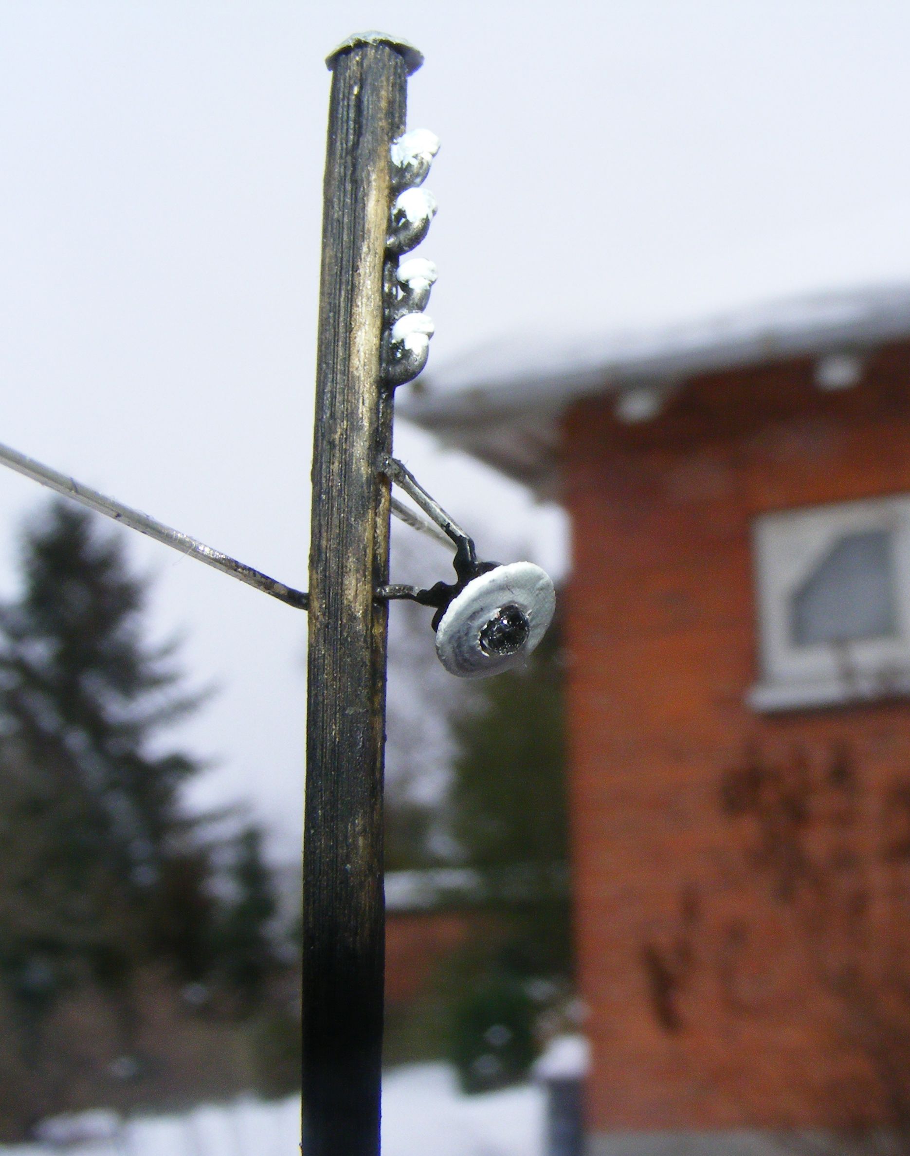

Tak for diverse indput, Jeg har nu lavet mit første forsøg, som i vid udstrækning bygger på input her fra tråden.
Som pæl er anvendt et bambusgrilspyd, som isolatorer har jeg brugt 1mm dykkere. Som lampeskærm fulgte jeg anvisningen - anvendte største og mindste hul i hultangen.
Billede vedlagt - der er stadig plads til forbedring og jeg har ikke fået lys i pæren endnu.

Det ser godt ud, Klaus! Laughing out loud

Det er du da sluppet meget heldigt fra!
Flot lygtepæl !

Det ser da ret godt ud.

Ja den er blevet flot.

En rigtig god hjemmeside som du henviser til Laughing out loud Tak for det. Og din pæl er rigtig flot. Især da den skifter imellem de brune farver. Jeg får hel lyst til selv at bygge nogen Wink

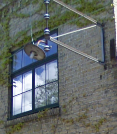

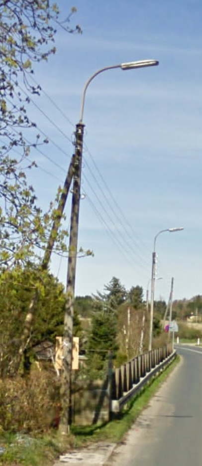

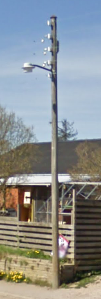

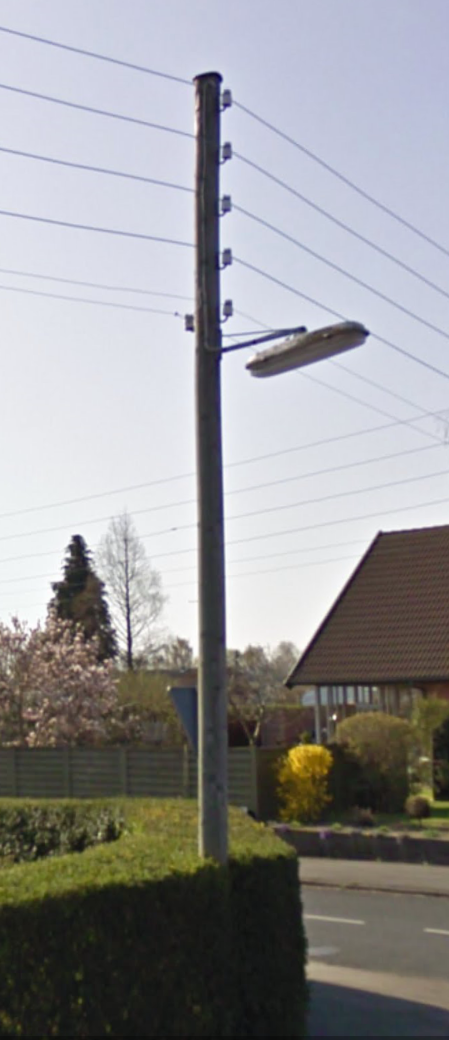

Jeg havde lovet at tage et foto, men med to børn der går til fodbold, svømning, ridding og dans er det sjældent at jeg har tid til dette i dagtimerne. Så jeg har fundet dem på google streeview i stedet.
Det er dog gået stærkt de seneste år med at fjerne disse og ligge kablerne i jorden.
Den helt gamle var svær at finde, men jeg fandt et par der dog sidder på siden af et hus i Raadvad. Den nyere type med en pære og en enkelt skærm er lettere at finde (pole3 billedet), og på større veje er det typisk en af dem med lysstofrør man finder.

Tak for indsatsen. Jeg prøvede også Google streetview og fandt nogle på Lolland som mest svarer til dine første billeder. Jeg tror det nok mest var noget i retning af dine sidste fund fra Rådvad kombineret med en træpæl som jeg tænkte på. Den du har i billede 3 er jo også moderniseret - i de mindste med ny skærm. Men tak for indsatsen og al forståelse for priorietering af børnene frem for dette nørderri. Men hvis du eller andre finder en original, så smut gerne et billede eller indformation om sted, ind på tråden.
